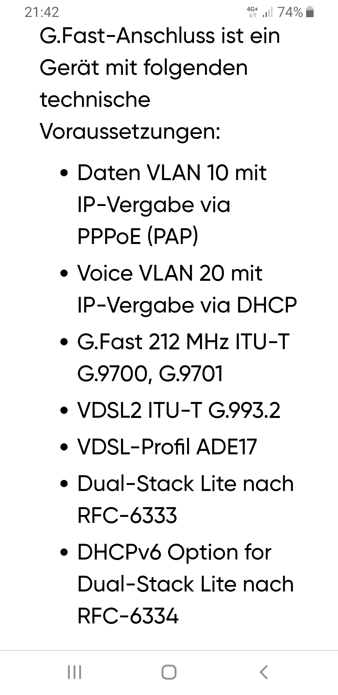

Danke für diesen Tipp. NC gibt folgendes vor als Voraussetzung für ein Router.
Es wird nichts einfacher in dieser Technikwelt. Man blickt kaum durch.
OK das sagt leider nur das man für g.fast Anschlüsse ein g.fast 212Mhz fähigen Router (der automatisch auch VDSL kann) braucht. Laut JJJT soll es aber getrennt sein.
Das ist auch tatsächlich so.
Kannst du auf der Webseite selber verifizieren.
Wenn ich an meiner Adresse den 50 er Tarif auswähle, dann bekomme ich die Fritzbox 7530 als Standard dazu. Die kann kein g.fast.
Die 7583 ist die Premium Option, die kann beides.
Ab dem 250 Mbit Tarif gibt es dann nur noch die 7583, da g.fast zwingend benutzt wird.
Mehrere Techniker und auch Hotline Mitarbeiter haben es darüber hinaus auch genau so erklärt.
Reaktionen: chartmix und Klaxon
