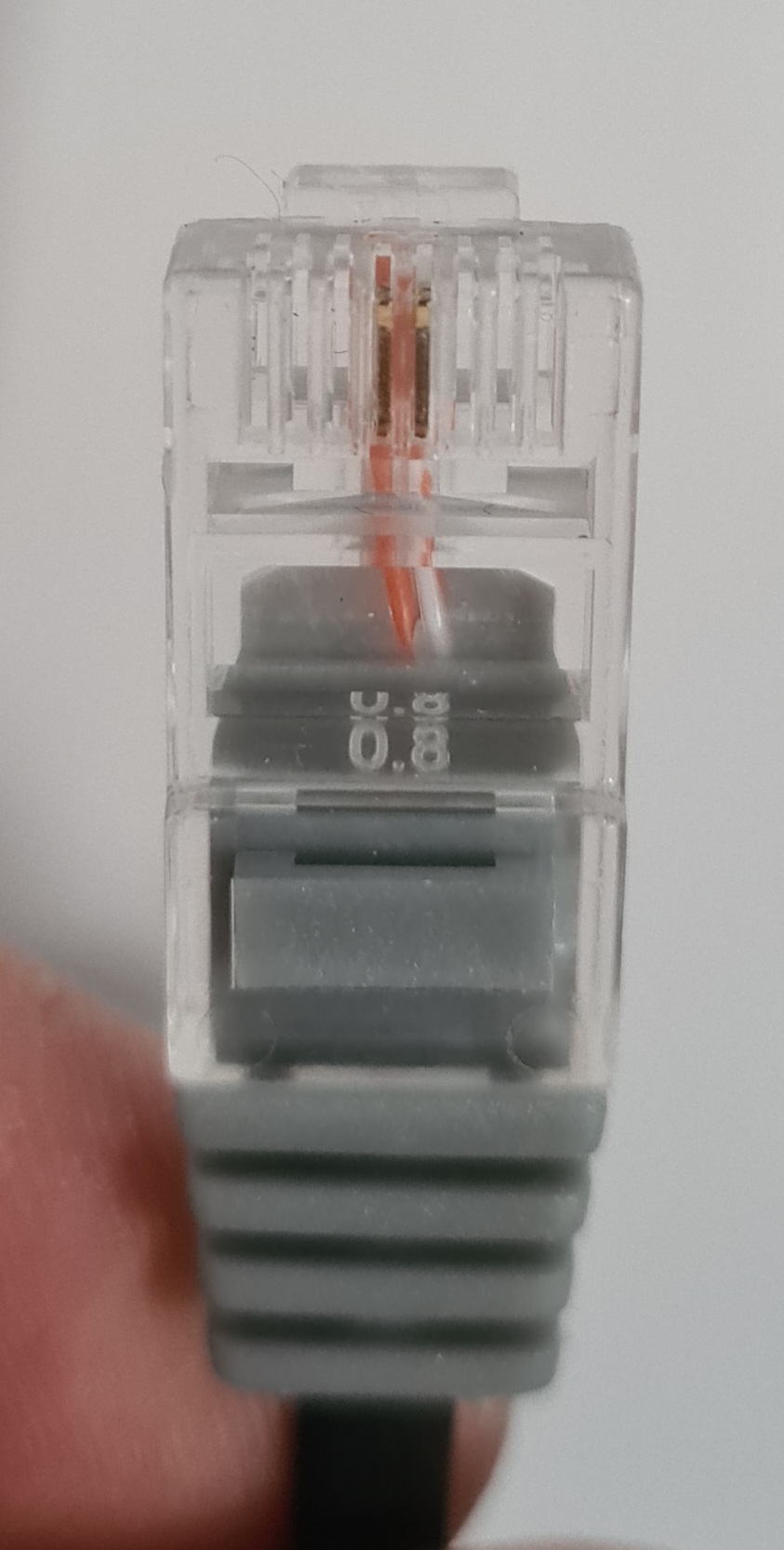

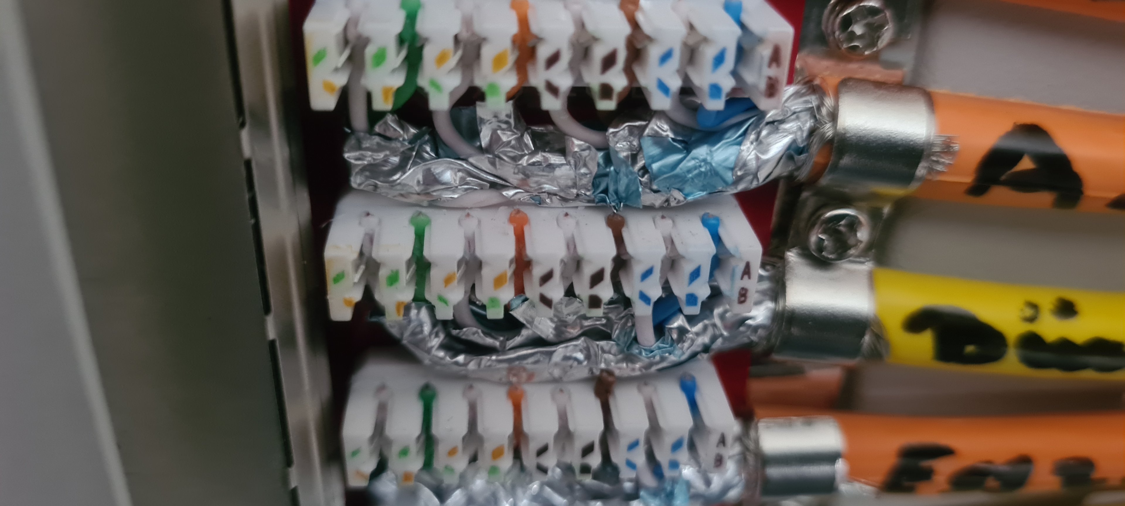

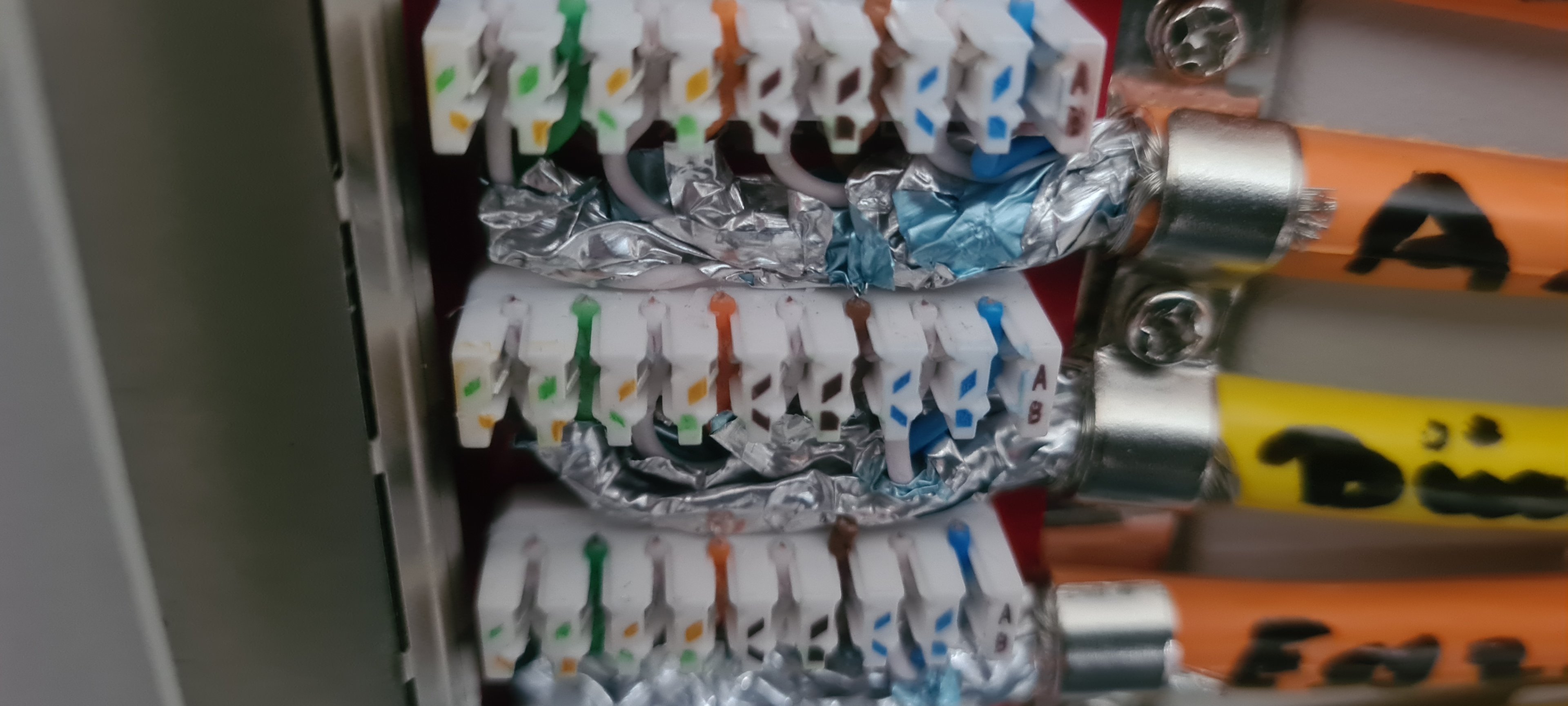

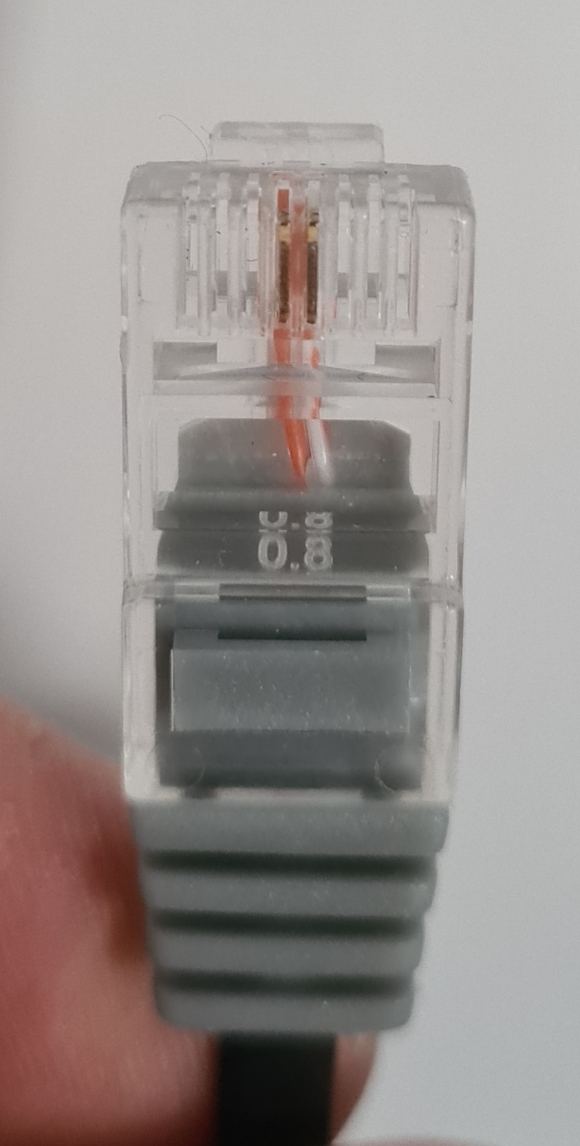

Nun habe ich TAE anschluss auf das Patchpanel gelegt, allerdings kriege ich im Router (nun im Büro) eine Fehlermeldung, dass falsch verkabelt wäre.
Übersehe ich da was oder dürfte das nicht passieren oO
Fehlerhafte Verkabelung
Leider konnte Ihr Speedport keine DSL-Verbindung aufbauen. Es scheint ein Problem bei der Verkabelung zu geben. Prüfen Sie, ob Ihr Speedport richtig verkabelt ist.
redjack1000 schrieb:
Mach mal bitte ein Foto von dem Patchpanel und dem TAE Anschluss.
Ist anbei.
Netzwerkverbindungen funktionieren über diesen Anschluss, grad noch mit anderem Gerät probiert.

Und der Anschluss an den Router "WAN-Port" erfolgt dann auf der anderen Seite mit einem LAN-Kabel?
Wenn ja, sollte das klappen.
Cu
redjack
Cu
redjack
Das war zwar nicht genau die Lösung, hat mir aber die Lösung gebracht... hatte das Kabel im "Internet" Port am Speedport, dass ist aber ISDN...
Danke das du mich auf meinen Mist gebracht hast :D
