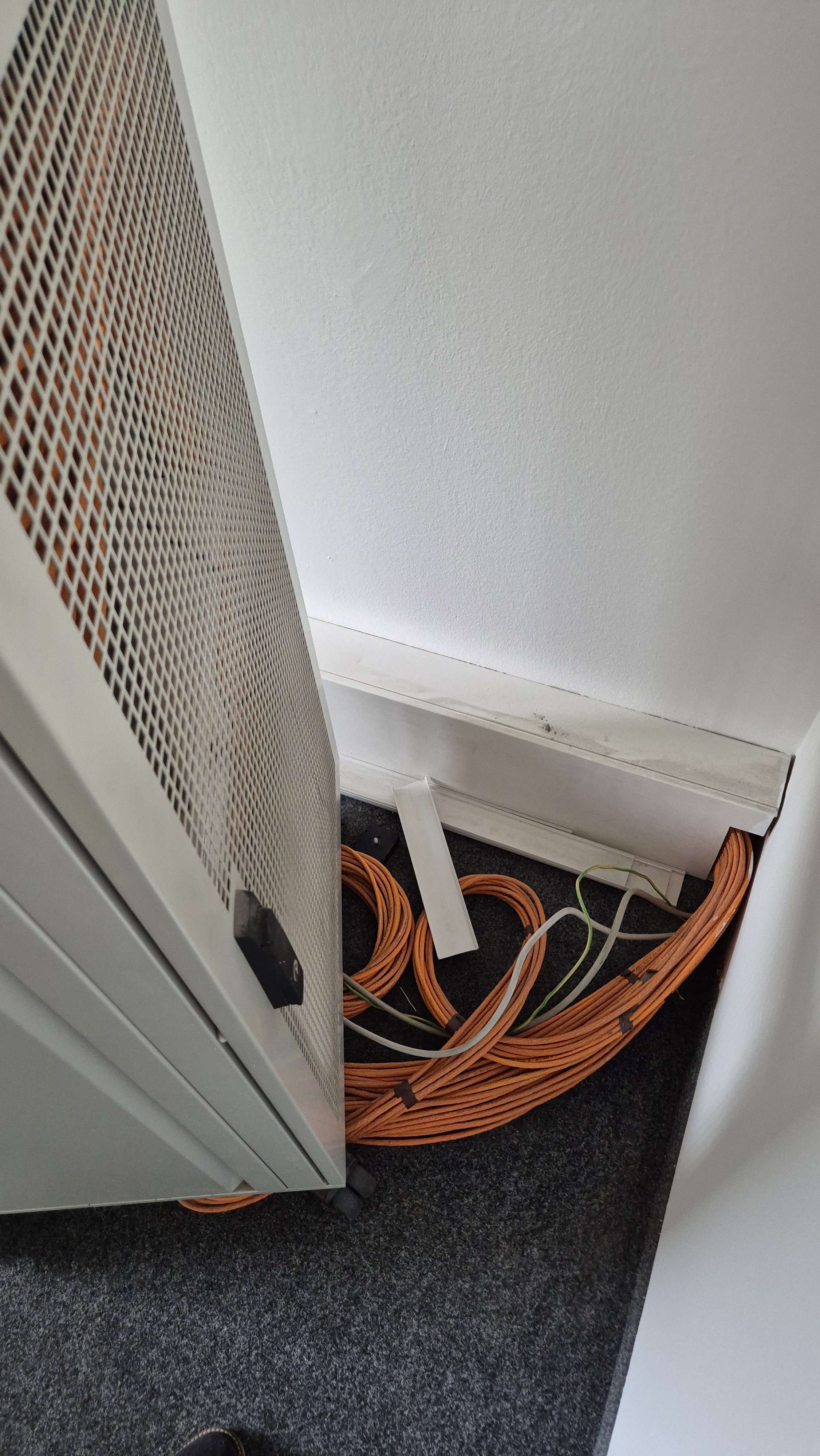

Im Schrank ist eine tae Dose zu sehen. Wo kommt das Kabel her? Aus dem Keller? Mach da mal ein Detail Foto.
