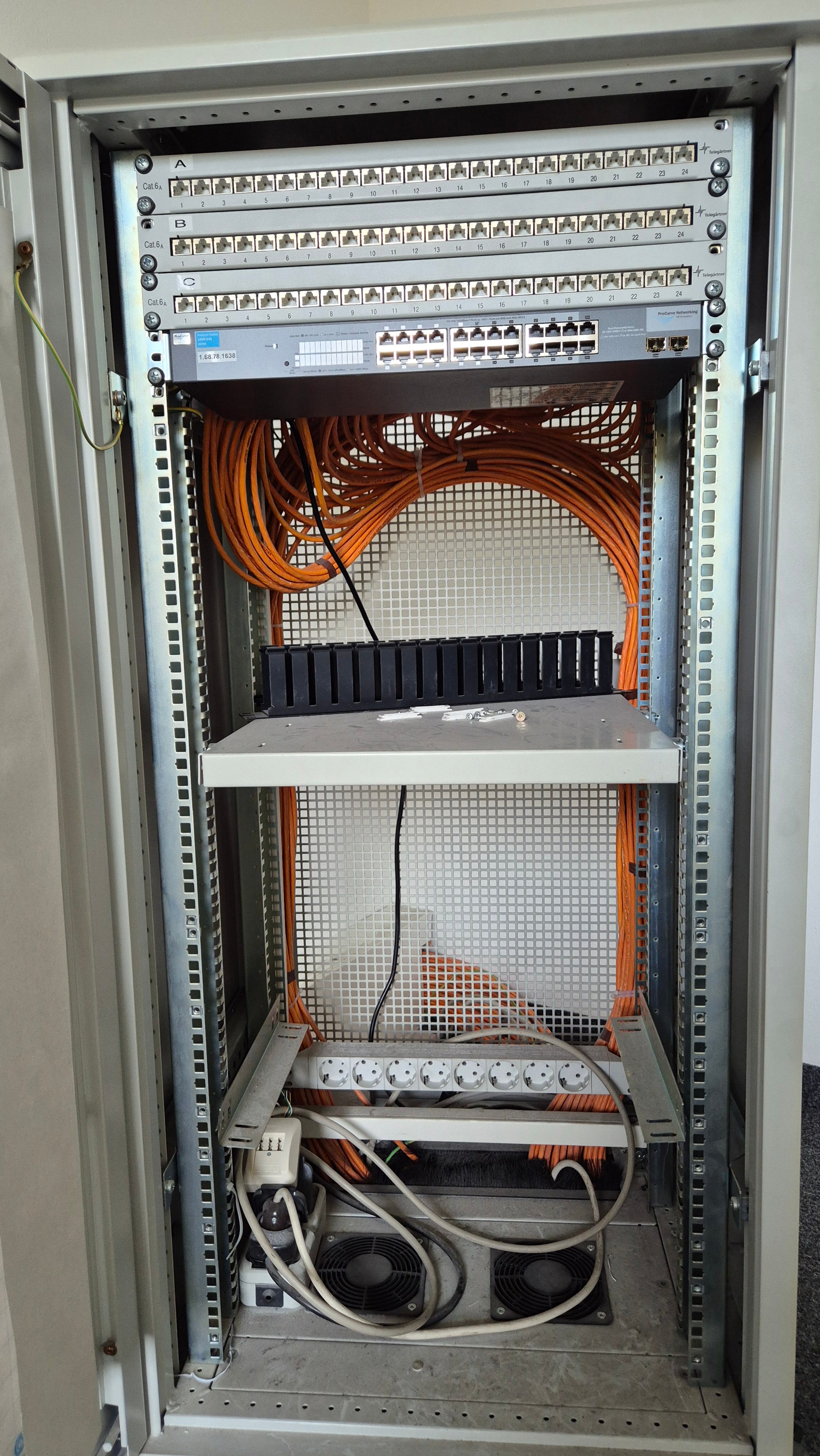

Da wir mit unserem Architekturbüro in ein größeres Büro umziehen, habe ich nun die Aufgabe bekommen mich um den Internetanschluss etc. zu kümmern. Aktuell sind wir noch 3 Mitarbeiter aber im neuen Büro gibt es dann Arbeitsplätze für bis zu 10 Mitarbeiter.
Ein paar Infos zum neuen Büro:
  • 200qm, 7 Zimmer
  • Glasfaseranschluss bis zu 1000 Mbit vorhanden (aus Kostengründen würden wir 500Mbit nehmen)
  • Kabelkanäle mit LAN-Verkabelung vorhanden
  • Ein älterer Serverschrank ist dort bereits vorhanden und könnte genutzt werden (s. Anhang)
Anforderungen:
  • Gute Internetverbindung in allen Räumen - per LAN und WLAN
  • Synology NAS und Nextcloud werden eingesetzt
  • Evtl. Überwachungskamera für den Büroeingang
Welche Router/IT-Konfiguration würdet ihr hier empfehlen?
Meine Idee als Laie war hier einfach eine Glasfaser-Fritzbox anzuschaffen (im aktuellen Büro haben wir eine FRITZ!Box 5590 Fiber). Oder ist das aus fachmännischer Sicht der falsche Ansatz?
