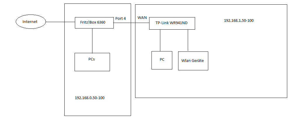

Es gibt einen Internetanschluss von Kabel BW, daran hängt eine Fritzbox 6360 Cable. An dieser hängen 2 PCs und ein weiterer Router in Form eines TP-Link WR941ND . An dem TP-Link wiederum hängt 1 PC und etliche WLan-Geräte. Nun sind die Router über (Fritzbox, Port 4) LAN <-> WAN (TP-Link) verbunden. Die Fritzbox betrachtet den Port 4 als Gastzugang, und lässt somit keine Kommunikation zu den anderen an ihr angeschlossenen Geräten zu. Der TP-Link erstellt seinen eigenen DHCP-Bereich und somit können innerhalb dieses "Unter-"Netzwerkes alle Geräte miteinander kommunizieren.
Foto:
An sich eine einfache Router Kaskade zum Erstellen von 2 getrennten Netzwerken an einem Anschluss. Der Hintergrund ist, dass die PCs im Büro (an der Fritzbox) keine Verbindung zu den privaten Geräten (TP-Link) haben sollen. Durch den Gastzugang an Port 4 der Fritzbox, lässt sich der 3. Router sparen, da durch dieses Feature kein Zugriff vom Privaten Netzwerk auf das andere Netzwerk möglich ist. Untereinander sollen die Geräte des jeweiligen Netzwerkes kommunizieren können.
Und nun endlich das Problem:
Programme wie z.B. Steam können keine Verbindung aus dem privaten Netz heraus aufbauen. Auch Skype läuft erst nach einigen Anläufen, manche Programme gar nicht. So wie ich das einschätzen kann, liegt es an der fehlenden Unterstützung von UPnP über beide Router hinweg. Lässt sich hier etwas machen?
Was ich bereits versucht habe: Firewalls komplett deaktiviert, Alle im Gastnetz der Firtzbox befindlichen Geräte über die Fb die IP Adresse beziehen lassen (TP-Link quasi als dummen Accesspoint). Allerdings funktioniert es erst, wenn ich den TP-Link als dummen Accesspoint laufen lasse und zusätzlich den Gastzugang der Fb deaktiviere. Also quasi ein Netzwerk daraus mache.
