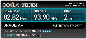

Damit keiner kommt und fragt ob es nich doch am Upload liegt, hier ein Screen :-)

Kann es sein daß der ISP dich drosselt?
Vielleicht liegts an der NAS?
Ich glaube nicht, dass mich der ISP drosselt.
Ich habe vorhin einen Linux Torrent probiert und da hatte ich nach kurzer Zeit mehr als 4mb/s upload. Ich habe auch auf uploaded.to mal eine 100mb Datei hochgeladen und konnte fast die vollen 100mbit ausschöpfen.
Am NAS kann es auch nicht liegen. lokal kann ich die Daten ja mit 24-32mb/s runterladen, genauso über webdav.
Und wenn Du in anderen Szenarien (ul.to, Torrent) einen 100 MBit Upload hast, dann kann es auch nicht am Router liegen.
Das ist ein guter einwand.
Ich habe die die tests aber vertauscht. Der torrent ist schon 2 monate her. Vielleicht drosselt mein isp mittlerweile wirklich. Es wundert mich nur weil ich den webdav transfer kurzzeitig über port 80 probiert habe und die Leistung war die selbe.
Ich werde novh ein paar settings probieren und dann wieder Bescheid geben.
