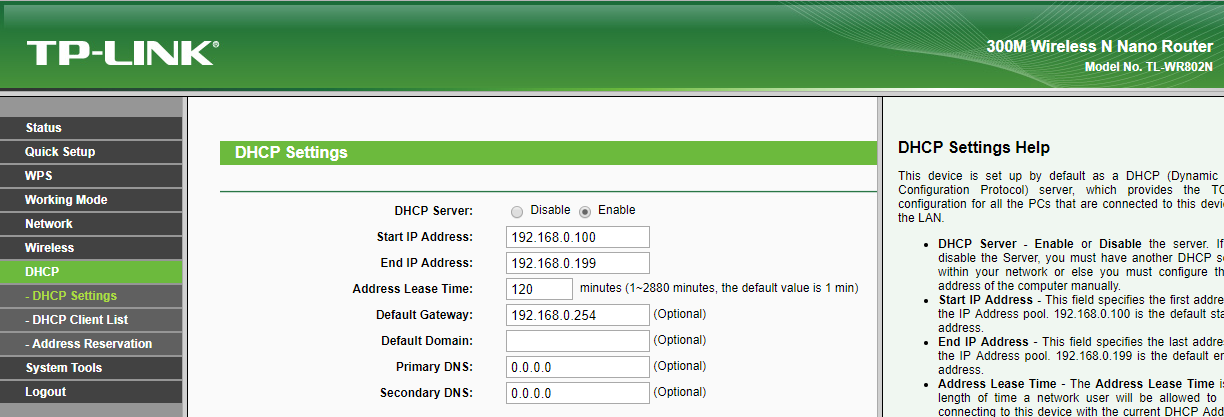

Wie @bender_ richtig bemerkt hat, funktioniert das was ich getippt hatte nicht wirklich. Die Geraete sind halt in verschiedenen Netzen und ohne am Subnet zu schrauben kommt das Notebook des TE nicht auf seine Boxen.
Ein Router von TP-Link hat fast immer per default die 192.168.0.1, der TL-WR802N natuerlich nicht.
Also waere es so richtig mit festen IP fuer die Klients und unveraenderter IP fuer den TP-Link.
Verstaerker1 -> 192.168.0.10 (255.255.255.0)
Verstaerker2 -> 192.168.0.11 (255.255.255.0)
Notebook -> 192.168.0.20 (255.255.255.0)
TL-WR802N -> 192.168.0.254
@Jan_B
Oder halt, wenn Deine Verstaerker DHCP koennen, auf DHCP umstellen. Dann brauchst Du bei Notebook und Verstaerker garnix Festes eintragen. Die Geraete bekommen dann IP-Adressen aus dem Bereich von 192.168.0.100-199.
Hoffe alle Klarheiten sind nun beseitigt. ;)

vielen Dank für eure Beiträge. Da ich mich wie schon vermutet nicht so mit Netzwerken auskenne wie ihr, sagt mir vieles davon nichts. Aber ich denke das ist jetzt geklärt. DHCP können die Verstärker nicht. Das hat Gründe der Zuordnung, man macht sich bei großen Anlagen vorher einen Plan welcher Amp (der für bestimmte Anlagen-Teile "zuständig" ist) welche IP bekommt um nicht im Chaos zu enden.
Ich werde es jetzt so machen wie vorgeschlagen:
oder halt, (dazu müsste ich die Router-IP ändern) so:
@bender_s Lösung
Router: 192.168.1.100
Notebook: 192.168.1.101
Verstärker_1: 192.168.1.1
Verstärker_n: 192.168.1.n
Gateway ist jeweils die Router IP. Alle Geräte hängen an den LAN Ports, WAN bleibt frei.
Danke nochmal!
Eine Frage habe ich allerdings noch:
Der Router hat ja nur einen Anschluss. LAN/WAN. Jetzt wurde davon gesprochen, dass WAN nicht funktioniert - in der Anleitung steht jedoch, dass im "Standard Router Mode" der Anschluss als WAN fungiert. Einfach ignorieren und anstecken? Sorry, hier fehlt mir einfach das Wissen!
Ich hab zwar ein anderes Modell (MR3020), aber der hat auch nur einen Anschluss. Je nach Konfigurationsmodus - zB Access Point oder Router - wird der Port entsprechend als LAN bzw WAN umgeschaltet. Es kann sein, dass dein Modell etwas andere Modi hat. Im AP Modus sollte der Port aber LAN sein. Wenn du die IP Adressen alle von Hand einstellst, sollte es trotzdem funktionieren.
Mit etwas Glück kann man aber auch im AP Modus den DHCP Server aktivieren (geht bei meinem MR3020). Notwendig ist der DHCP aber nicht, sondern eher für den Komfort, weil der Laptop dann nicht zwangsläufig eine feste IP benötigt, sondern automatisch eine vom DHCP bekommen kann.
