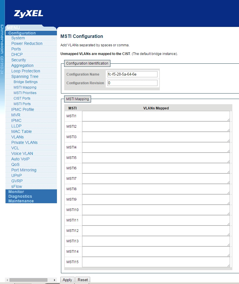

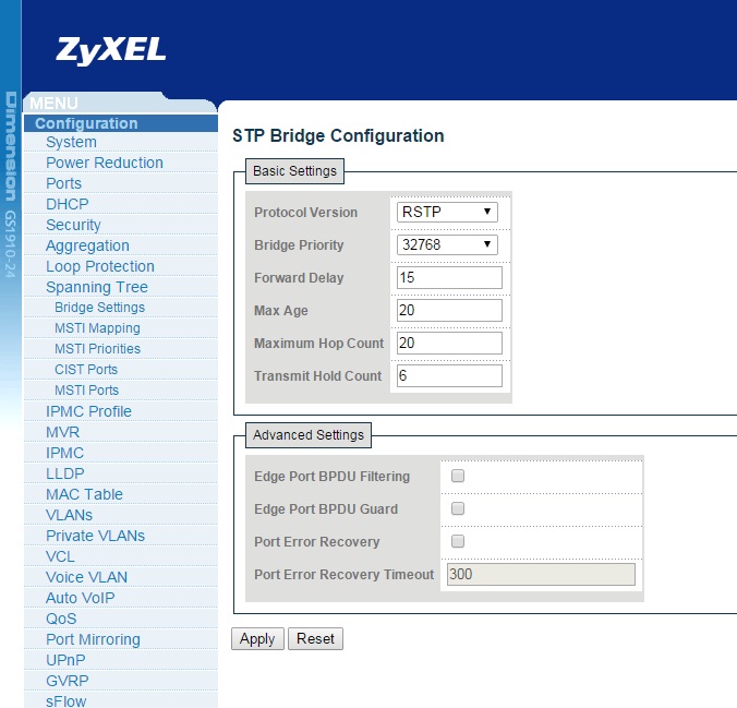

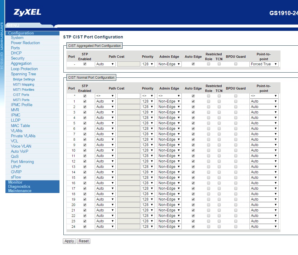

hab hier ein kleiners überschaubares Netzwerk am laufen. Ein Zyxel GS1910-24 (smart managed) ist mit seinen 24 Ports die Basis des Netzwerks.
An dem Gerät hängen User PCs, 3 Drucker, 1x Suse Enterprise Server und ein Router Modem.
Problem ist das die Router Modem Kombi TP-Link TD-W8968 (192.168.3.254) nach einiger Zeit einfach nicht mehr per Ping zu erreichen ist. Switch zeigt mir bei dem Port keine Fehler an jedoch wurde 1 Paket gefiltert.
Am Switch selbst habe ich kaum eine Einstellung verändert außer eine feste IP vergeben. Ansonsten werden Geschwindkeiten zwischen den Geräten automatisch verhandelt.
Testweise habe ich einen 8 Port unmanaged 100Mbit Switch zwischen Router und Switch gehängt. Ergebnis waren laut Switch an dem Port 7000 received Errors und 1 Paket rausgefiltert. Router war klarerweise nicht zu erreichen.
Als ich aber in der Kombi den Port auf 10mbit FDX gestellt habe lief der Router wieder.
Die kombi dient im moment als notlösung und soll sobald wie möglich wieder verschwinden.
Weiß jmd woran sowas liegen kann. Kann ja nicht angehen das der Switch jetzt entscheidet welche Netzwerkhardware laufen darf und welche nicht.
