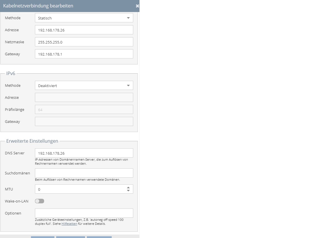

Switch ist der TL-SF1005D, an LAN 1 hängt der Switch, an dem hängt mein PC und aktuell wieder der Pi, LAN 2 hängt der Smart TV. Hab dir mal noch ein Bild von der Konfiguration von OMV angehängt. Hab in der FritzBox den Hacken für "Dem Netzgerät gleiche IP zuweisen" rausgenommen, Box auch danach neugestartet, danach den Pi neugestartet.
Der DNS-Server ist nicht dein OMV sondern wohl eher dein Router (192.168.178.1)
DNS-Server soll doch der PiHole machen. Gib ihm die gleiche IP- Adresse wie dem OMV-NAS.
Ach, den PiHole hatte ich total vergessen ..... :freak:
Ja der Pi-Hole liegt mit auf dem OMV System, daher gleiche IP. Öhm was meinst du mit "...Ports auch untereinander kommunizieren..."? Kann da irgendwie rein gar nichts dazu finden.
OMV: 192.168.178.26:8080
​Pi-Hole: 192.168.178.26/admin (80)
