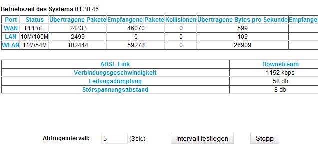

Liegts evlt an der Leitung? --> Disconnect machen und dann wieder verbinden. So kannst du dann ausschließen dass es am Router liegt.
Schau mal nach deinen Leitungswerten. Wenn diese schlecht sind / werden, dann würde dies das erklären...
meinst du diese?

Mir ist allerdings gerade aufgefallen das inzwischen die Verbindung auch teilweise komplett abbricht. Am Router blinkt dann die Lampe die die Internetverbindung anzeigt Orange und hört erst dann auf wenn wieder nen connection besteht.
Wird bei Euch evtl gebaut und die Leitungen wurden beschädigt? Würde mal Rücksprache halten mit dem Anbieter, evtl mal die Leitung testen lassen, wenn die Lampe "orange" blinkt. Anbieter ist wer?
