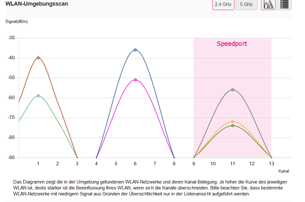

ich habe gerade ein wenig in meinem Speedport Smart 4 -Webinterface gestöbert und mir die verschiedenen Einstellungsmöglichkeiten angesehen.
Dabei bin ich auf die Sendereinstellungen des WLAN-Kanals gestoßen. Im 5GHz-Netz gab es keine Überschneidungen, während das 2,4GHz-Netz deutlich betroffen war. Der Router hat für beide Bänder den Kanal „automatisch“ gewählt, jedoch beim 2,4GHz-Netz einen Kanal, der in meiner Umgebung häufig genutzt wird.
Bitte schaut euch die folgende Grafik (Ich habe den Kanal aktuell auf 3 umgestellt) an. Welchen Kanal haltet ihr für den besten?

Lass es bei automatisch. Bei dir hast du mit Kanal 3 Störungen von den Kanälen 1,2,3,4 und 5 (siehe rosa hinterlegten Bereich in deinem Screenshot); laut Screenshot somit von 7 andere WLAN.
Auf Kanal 11 hättest du nur Störungen von 9,10,11,12,13 und laut Screenshot derzeit 4 WLAN.

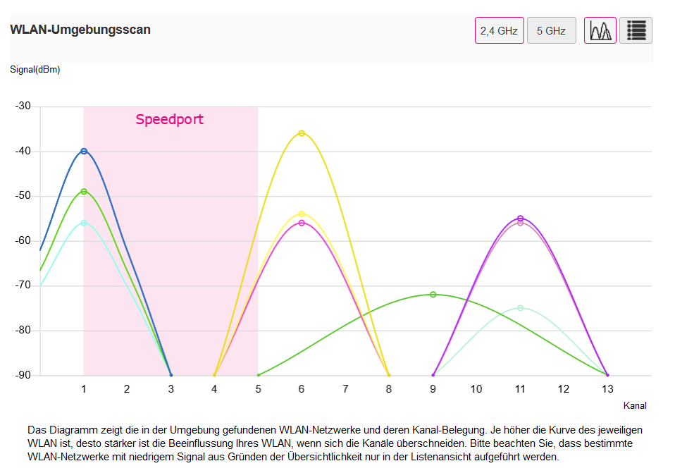

Habe die Einstellung wieder zurück auf "automatisch" gestellt.
10 Minuten später setzt er den Kanal wieder auf "11". Muss ich nicht verstehen. Kanal 11 ist doch "voll"?! 🙃

Wenn der graue Graph dein WLAN ist, dann hat der Speedport das richtige Band ausgewählt.
Es ist günstiger, auf derselben Frequenz zu "funken", als daneben mit Überschneidungen.

Passt doch. Auf Kanal 11 sind zwar 3 andere Netze, die aber eine geringere Signalstärke (ca. -85dB bis -55dB) haben.
Auf den anderen Standardkanälen (1 und 6) sind zwar weniger WLAN dafür aber mit höherer Signalstärke (-60dB bis -30dB) was dein WLAN mehr stören würde.
Wie du siehst gehen die Funknetze deiner Nachbarn auch automatisch auf 1-6-11.
Nope.
Es ist der Bereich wo ihm am wenigsten rein streut. Also alles gut.

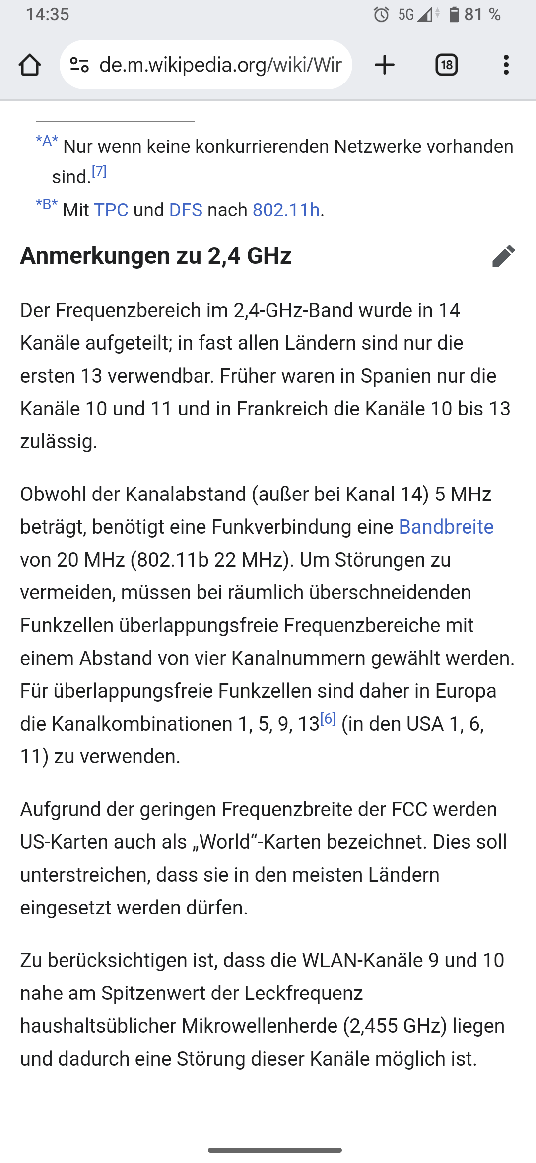

Niemals irgendwelche Zwischenkanäle nehmen.
Reaktionen: eYc und Lumiel
Warum nicht?
Ich hab jahrelang anderes als 1,6,11 benutzt und es funktionierte. Im Moment treibt sich mein IoT 2,4 Ghz auf 7 rum.
@BFF Weil man mit nicht überlappungsfreien Kanälen das Frequenzband breit stört. Die vorhandene airtime kann viel besser aufgeteilt werden wenn man nur Kanäle ohne Überlappung nutzt. Wenn du auf 7 bist störst du 6 und 11.
Reaktionen: eYc
Ich würde Kanal 13 nehmen.
Vielleicht fragst die zwei Nachbarn, ob sie von Kanal 6 auf 5 umsteigen wollen, und die von 11 auf 9, dann hast Kanal 13 nur für dich alleine.
Ja und?
Meine potentiellen 2,4 Ghz Gegner hier sind zwar zahlreich aber weit weg. Bis auf einen der mehr als -80dB hat. Und der ist auf 3.
Was da irgendwo bei irgendwem geschrieben ist interessiert nix weil wenn das Pflicht wäre dürfte ein Router nur 1,5,9,13 anbieten zur manuellen Auswahl. 🤷‍♂️
