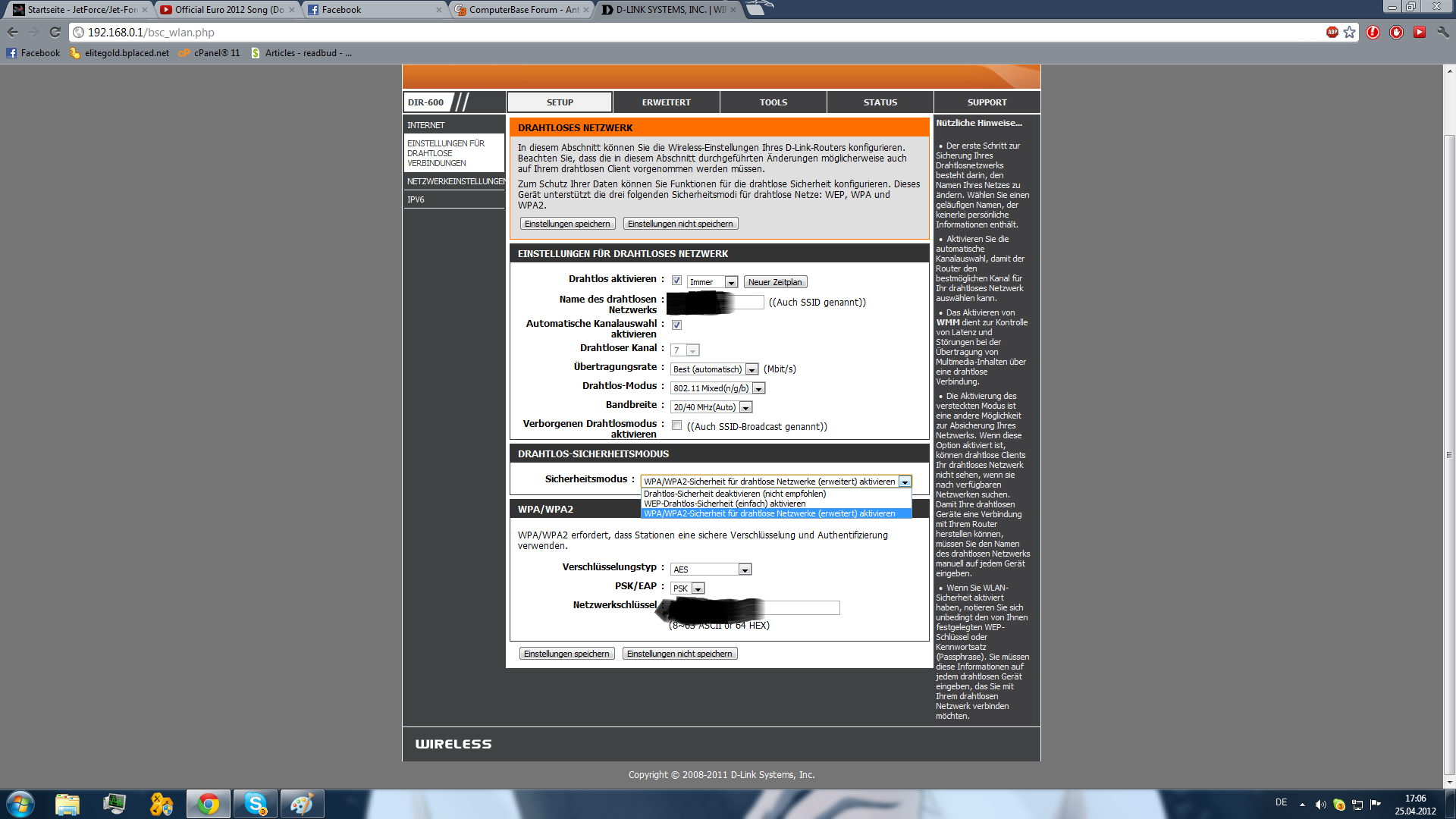

Vielen Dank euch allen und besonders meinem Vorposter! Wie du oben beschrieben hast habe ich nun "HT 20/40 Coexistence" ausgeschaltet. Direkt danach hatte ich in einem Speedtest knapp 65 - 70 und hier im Zimmer über 40. Der Tipp war schonmal Gold wert. Dafür vielen lieben dank! Nun wollte ich den Tipp mit der anderen Verschlüsselung durchführen, jedoch gibt es bei mir kein "WPA2 AES". Ich hänge mal einen Screenshot an, was bei mir zur Auswahl steht.
Freue mich über weitere Hilfe :) Top Forum. Bis jetzt alle Antworten sehr anfängerfreundlich und nett.

wenn du bei ~ 70mbit liegst, ist das ok, in deinem screen ist AES ja aktiviert. Sobald du auf Sichtweite kommst, sollten die 150mbit laufen.
Du kannst ja mal schauen, ob es neue Firmware für dein Modell gibt, die Hardware Revision ist da aber ein wichtiges Detail.
