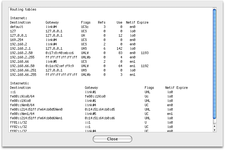

Ich habe mir mit dem Programm von RouteSplut mal die IP Tabellen anzeigen lassen, siehe Screen (Anhang) und ich finde alles sieht gut aus, aber es funktioniert nicht.
Von dem Mac kann ich allerdings beide PCs pingen, es besteht also kein Konflikt mit einer Pingabweisung oder ähnliches.
Weiter ist zu sagen, dass ich die "route add -net" Befehle gar nicht eingeben brauche, sondern der "sysctl" Befehl reicht. Denn wenn ich die Befehle eingebe, funktioniert das Routing überhaupt nciht mehr....
Habt ihr noch eine Idee?
