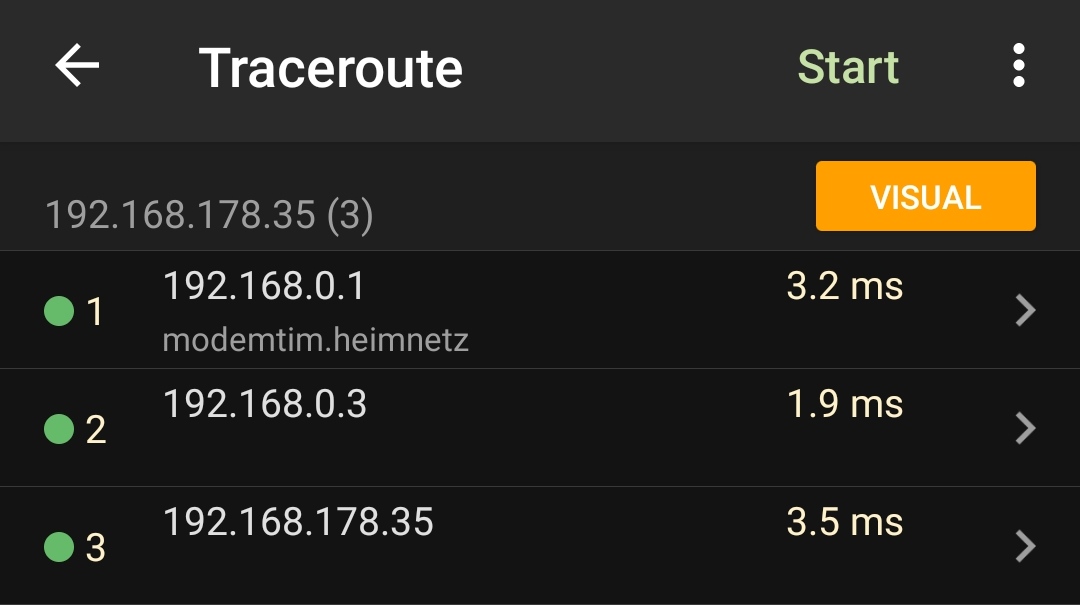

Ich hatte verstanden, dass ein Ping vom Default-GW zum anderen funktioniert hat, aber nicht von einem Client zu einem anderen Client im jeweiligen Subnet? Das scheint ja nur zu funktionieren, wenn der Default-GW ignoriert wird und eine Route existiert die für das jeweilige Subnet direkt den ERx anwählt.
Mit dem ER kann man über den Befehl 'capture' oder auch 'sudo tcpdump' mit den bekannten Optionen verwenden. Wenn ein Client dann sein Paket loschickt über dein bekanntes Default-GW und es dort nicht aufschlägt, kann man sicher sein, dass man in der Konfiguration des Default-GW nachsehen muss. Sieht man das Paket schaut man, ob man auch die passende Antwort dazu findet und falls nicht captured man auf der anderen Seite mit bis man die Stelle gefunden hat, wo die Pakete 'verschluckt' werden.
Funktioniert denn ein Ping eines Clients aus dem Netz der FB an einen Client auf der anderen Seite? (FW des jweiligen Empfängers sollte testweise ganz deaktiviert sein).

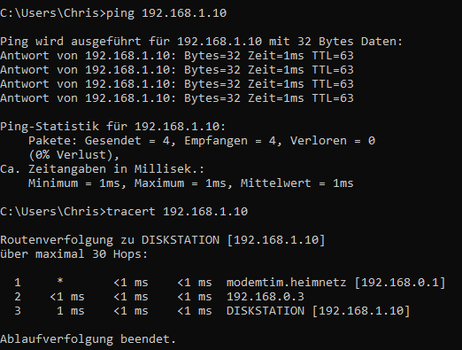

Bin gerade nur am Handy. Tut mir leid, hätte es klarer formulieren sollen. Ping/trace funktioniert 1A zwischen allen Geräten über die Subnetze. Hier ein trace von meinem Handy im 0.x er Netz auf einen Mac im 178er Netz:
Dann dürfte das Routing ja eig. stehen ... Schonmal gezielt UDP/TCP Pakete getestet? Falls das auffällig ist könnte es auch ein MTU/MSS Problem sein
Das ist ja gerade das merkwürdige.

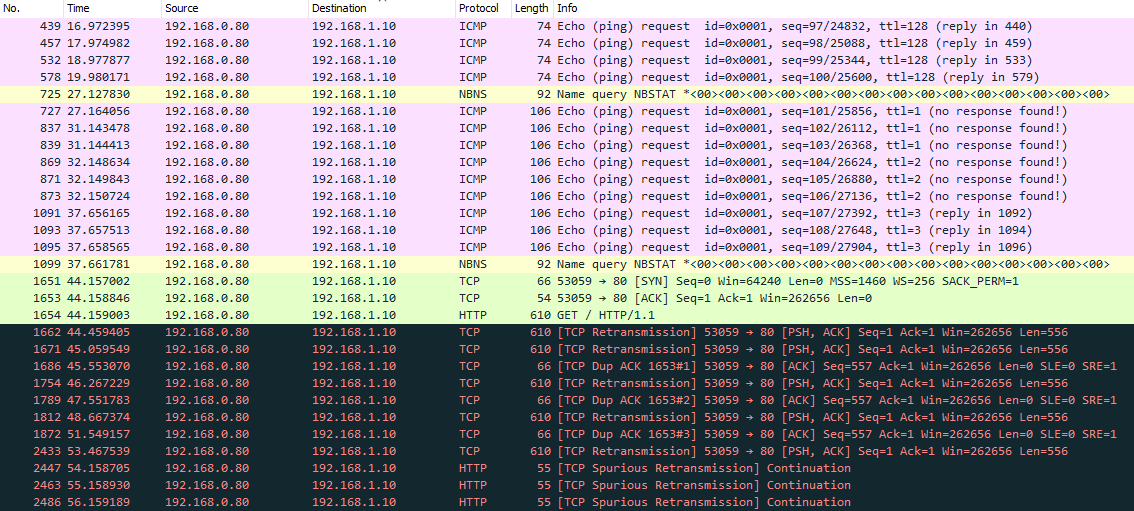

Ich habe Wireshark eben angeworfen (den Eintrag in die Windowsroutingtabelle habe ich nicht persistent gemacht, d.h. nach dem Neustart heute komme ich wieder nicht drauf) und einen Ping von 0.80 auf 1.10 geschickt, gefolgt von einem Tracert (beide erfolgreich). Dann wollte ich auf die Weboberfläche der Diskstation (1.10:5000) zugreifen:
Wireshark:
Code:
439    16.972395    192.168.0.80    192.168.1.10    ICMP    74    Echo (ping) request  id=0x0001, seq=97/24832, ttl=128 (reply in 440)
457    17.974982    192.168.0.80    192.168.1.10    ICMP    74    Echo (ping) request  id=0x0001, seq=98/25088, ttl=128 (reply in 459)
532    18.977877    192.168.0.80    192.168.1.10    ICMP    74    Echo (ping) request  id=0x0001, seq=99/25344, ttl=128 (reply in 533)
578    19.980171    192.168.0.80    192.168.1.10    ICMP    74    Echo (ping) request  id=0x0001, seq=100/25600, ttl=128 (reply in 579)
725    27.127830    192.168.0.80    192.168.1.10    NBNS    92    Name query NBSTAT *<00><00><00><00><00><00><00><00><00><00><00><00><00><00><00>
727    27.164056    192.168.0.80    192.168.1.10    ICMP    106    Echo (ping) request  id=0x0001, seq=101/25856, ttl=1 (no response found!)
837    31.143478    192.168.0.80    192.168.1.10    ICMP    106    Echo (ping) request  id=0x0001, seq=102/26112, ttl=1 (no response found!)
839    31.144413    192.168.0.80    192.168.1.10    ICMP    106    Echo (ping) request  id=0x0001, seq=103/26368, ttl=1 (no response found!)
869    32.148634    192.168.0.80    192.168.1.10    ICMP    106    Echo (ping) request  id=0x0001, seq=104/26624, ttl=2 (no response found!)
871    32.149843    192.168.0.80    192.168.1.10    ICMP    106    Echo (ping) request  id=0x0001, seq=105/26880, ttl=2 (no response found!)
873    32.150724    192.168.0.80    192.168.1.10    ICMP    106    Echo (ping) request  id=0x0001, seq=106/27136, ttl=2 (no response found!)
1091    37.656165    192.168.0.80    192.168.1.10    ICMP    106    Echo (ping) request  id=0x0001, seq=107/27392, ttl=3 (reply in 1092)
1093    37.657513    192.168.0.80    192.168.1.10    ICMP    106    Echo (ping) request  id=0x0001, seq=108/27648, ttl=3 (reply in 1094)
1095    37.658565    192.168.0.80    192.168.1.10    ICMP    106    Echo (ping) request  id=0x0001, seq=109/27904, ttl=3 (reply in 1096)
1099    37.661781    192.168.0.80    192.168.1.10    NBNS    92    Name query NBSTAT *<00><00><00><00><00><00><00><00><00><00><00><00><00><00><00>
1651    44.157002    192.168.0.80    192.168.1.10    TCP    66    53059 → 80 [SYN] Seq=0 Win=64240 Len=0 MSS=1460 WS=256 SACK_PERM=1
1653    44.158846    192.168.0.80    192.168.1.10    TCP    54    53059 → 80 [ACK] Seq=1 Ack=1 Win=262656 Len=0
1654    44.159003    192.168.0.80    192.168.1.10    HTTP    610    GET / HTTP/1.1
1662    44.459405    192.168.0.80    192.168.1.10    TCP    610    [TCP Retransmission] 53059 → 80 [PSH, ACK] Seq=1 Ack=1 Win=262656 Len=556
1671    45.059549    192.168.0.80    192.168.1.10    TCP    610    [TCP Retransmission] 53059 → 80 [PSH, ACK] Seq=1 Ack=1 Win=262656 Len=556
1686    45.553070    192.168.0.80    192.168.1.10    TCP    66    [TCP Dup ACK 1653#1] 53059 → 80 [ACK] Seq=557 Ack=1 Win=262656 Len=0 SLE=0 SRE=1
1754    46.267229    192.168.0.80    192.168.1.10    TCP    610    [TCP Retransmission] 53059 → 80 [PSH, ACK] Seq=1 Ack=1 Win=262656 Len=556
1789    47.551783    192.168.0.80    192.168.1.10    TCP    66    [TCP Dup ACK 1653#2] 53059 → 80 [ACK] Seq=557 Ack=1 Win=262656 Len=0 SLE=0 SRE=1
1812    48.667374    192.168.0.80    192.168.1.10    TCP    610    [TCP Retransmission] 53059 → 80 [PSH, ACK] Seq=1 Ack=1 Win=262656 Len=556
1872    51.549157    192.168.0.80    192.168.1.10    TCP    66    [TCP Dup ACK 1653#3] 53059 → 80 [ACK] Seq=557 Ack=1 Win=262656 Len=0 SLE=0 SRE=1
2433    53.467539    192.168.0.80    192.168.1.10    TCP    610    [TCP Retransmission] 53059 → 80 [PSH, ACK] Seq=1 Ack=1 Win=262656 Len=556
2447    54.158705    192.168.0.80    192.168.1.10    HTTP    55    [TCP Spurious Retransmission] Continuation
2463    55.158930    192.168.0.80    192.168.1.10    HTTP    55    [TCP Spurious Retransmission] Continuation
2486    56.159189    192.168.0.80    192.168.1.10    HTTP    55    [TCP Spurious Retransmission] Continuation
Hier nochmal als Bild, durch die Einfärbung hoffentlich etwas leichter lesbar:

Schreib bitte auch dazu welchen Filter du verwendet hast oder lade ggfs das pcap File hoch. Es ist sonst schwierig zu beurteilen was fehlt. So sieht es beispielsweise aus als wenn du die eingehenden Pakete bzw. Antworten komplett rausfilterst. Das ist natürlich suboptimal, weil man dann nicht sieht ob die Antwort nur gefiltert wurde oder eben gar nicht erst angekommen ist.
Idealerweise lässt man nebenher übrigens WireShark/tcpdump auch auf dem Ziel mitlaufen und wenn dort gar nicht erst etwas ankommt oder man dort nicht mitschneiden kann, dann eben im ERX mitschneiden. So kann man den Weg von A über den ERX zu B verfolgen und sieht an welcher Stelle Schluss ist.
Reaktionen: Tranceport
Filter war:
Code:
(ip.src == 192.168.0.80 or ip.dst == 192.168.0.80) and (ip.src > 192.168.0.0) and ip.dst > 192.168.0.0 and ip.dst != 192.168.0.10 and ip.src != 192.168.0.10 and ip.src < 192.168.178.255
Ich starte später einen neuen Versuch ;) Zum Thema TCPDump im ERx muss ich mich leider erst einlesen.
Kleiner Tip: ip.addr evaluiert ip.src und ip.dst gleichermaßen.

Habes jetzt mal aufgeteilt, hier der komplette Ping von 0.80 auf 1.10:
Code:
10    3.287109    192.168.0.80    192.168.1.10    ICMP    74    Echo (ping) request  id=0x0001, seq=142/36352, ttl=128 (reply in 11)
11    3.288635    192.168.1.10    192.168.0.80    ICMP    74    Echo (ping) reply    id=0x0001, seq=142/36352, ttl=63 (request in 10)
16    4.289217    192.168.0.80    192.168.1.10    ICMP    74    Echo (ping) request  id=0x0001, seq=143/36608, ttl=128 (reply in 18)
17    4.289831    192.168.0.1        192.168.0.80    ICMP    102    Redirect             (Redirect for host)
18    4.290614    192.168.1.10    192.168.0.80    ICMP    74    Echo (ping) reply    id=0x0001, seq=143/36608, ttl=63 (request in 16)
22    5.292088    192.168.0.80    192.168.1.10    ICMP    74    Echo (ping) request  id=0x0001, seq=144/36864, ttl=128 (reply in 23)
23    5.293243    192.168.1.10    192.168.0.80    ICMP    74    Echo (ping) reply    id=0x0001, seq=144/36864, ttl=63 (request in 22)
33    6.294745    192.168.0.80    192.168.1.10    ICMP    74    Echo (ping) request  id=0x0001, seq=145/37120, ttl=128 (reply in 34)
34    6.295916    192.168.1.10    192.168.0.80    ICMP    74    Echo (ping) reply    id=0x0001, seq=145/37120, ttl=63 (request in 33)

In den Anhang habe ich den kompletten Wiresharklog für den Zugriff auf 1.10:5000 gespeichert.
  • wireshark Routing.7z
Ich sehe jede Menge TCP Retranmissions ... ich würde mal im ERx MSS Clamping, um die Pakete dort zu 'normalisieren', konfigurieren ...
Code:
set firewall options mss-clamp interface-type all
set firewall options mss-clamp mss 1300
Anstelle von all kannst du auch die beiden ports angeben. Für TCP sollten 40bytes berücksichtigt werden, so wie es aussieht auch erstmal korrekt bei einer MTU von 1500 auf beiden Seiten. Er nimmt nämlich MSS 1460 bei IPv4 ... bei IPv6 wären es nochmal 20 weniger.
Verwendest du MSS Clamping mit unterschiedlichen Werten lässt sich auch pro Interface eine Modify Regel anwenden z.B.:
