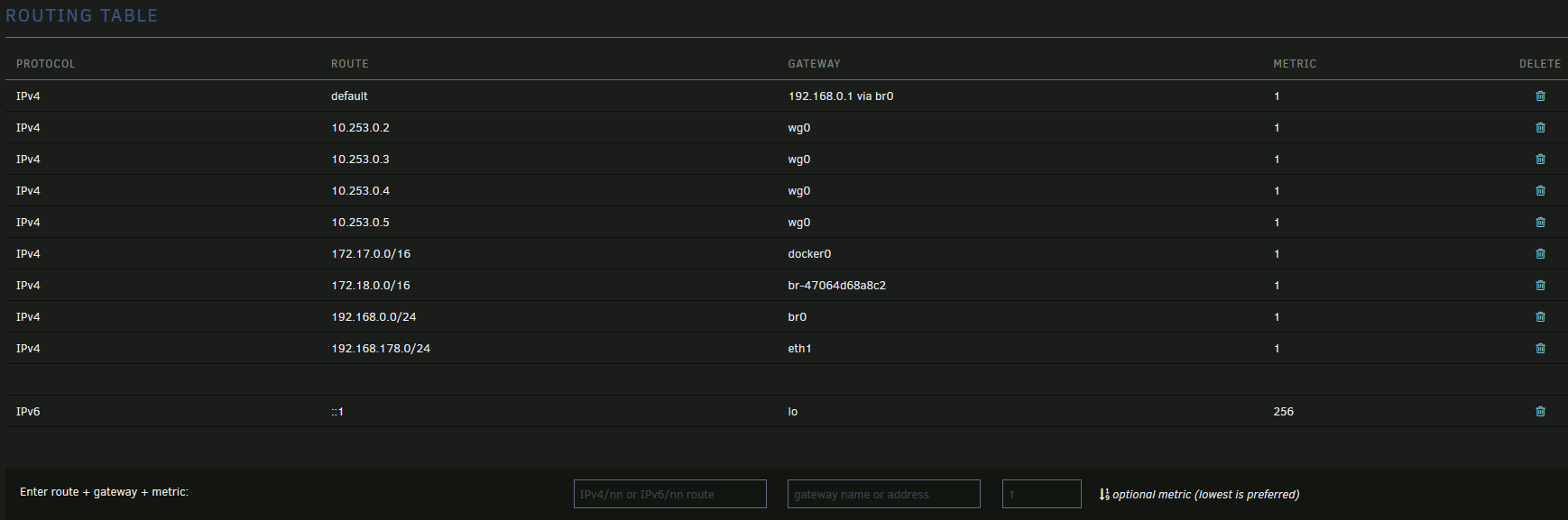

Die Unraid Routingtable über Gui ist leider sehr rudimentär.
