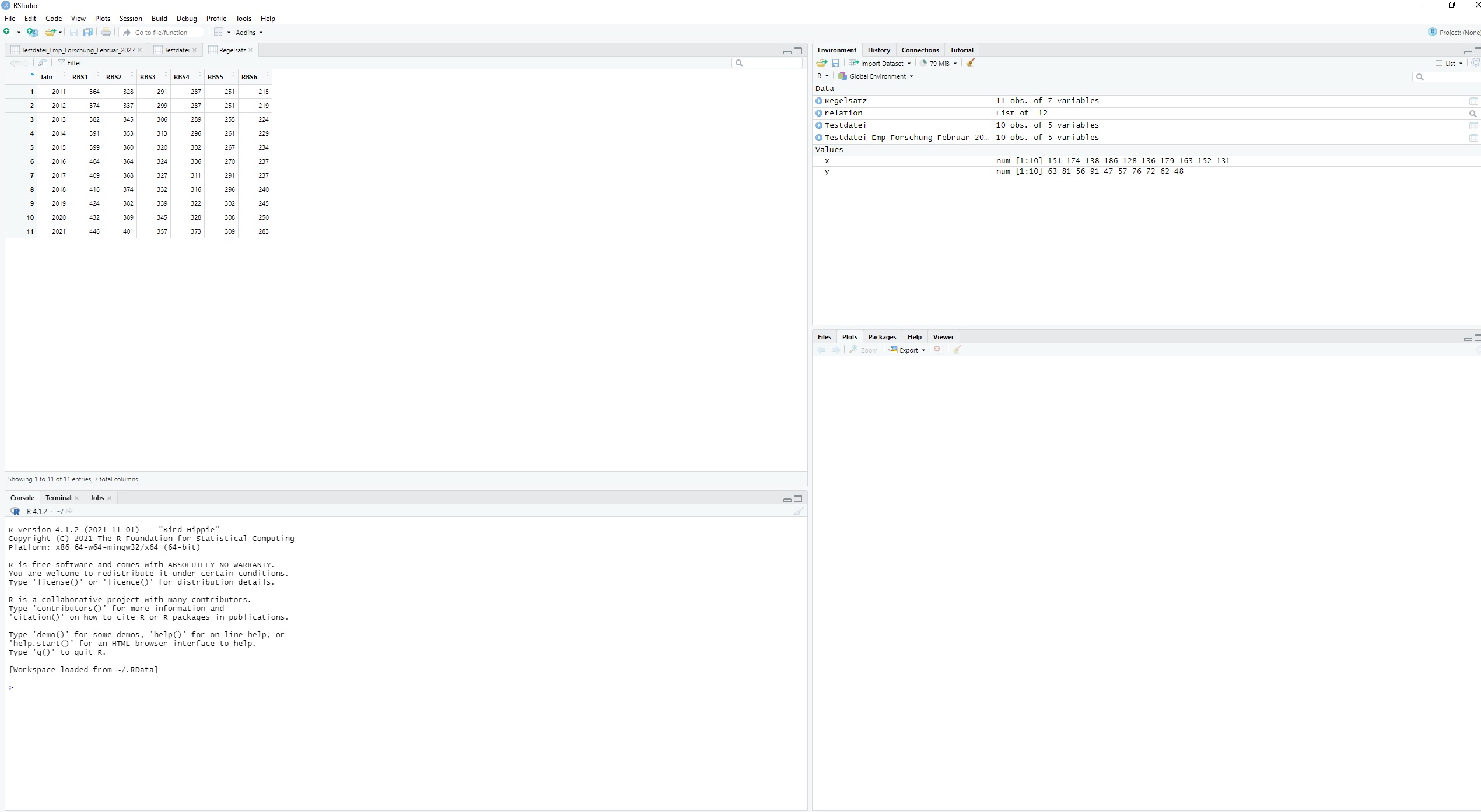

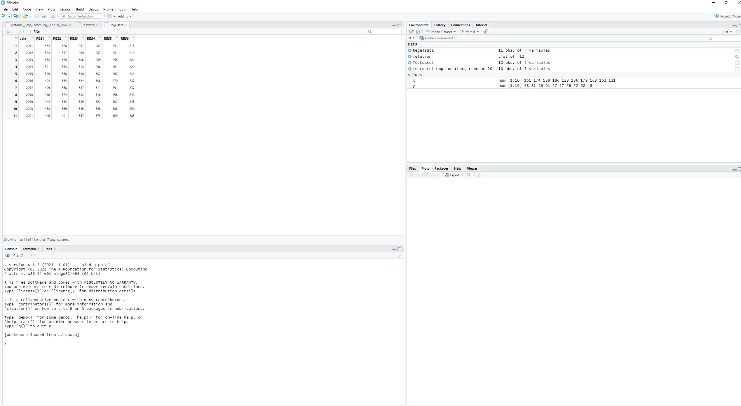

Excel Tabelle, sieben Variablen
V1: Jahre
V2-V7: Regelsätze in Euro pro Jahr und Regelbedarfsstufe (Hartz IV Regelsatz) CB R Studio.jpg
Habe den Datensatz mal als Screen eingefügt.

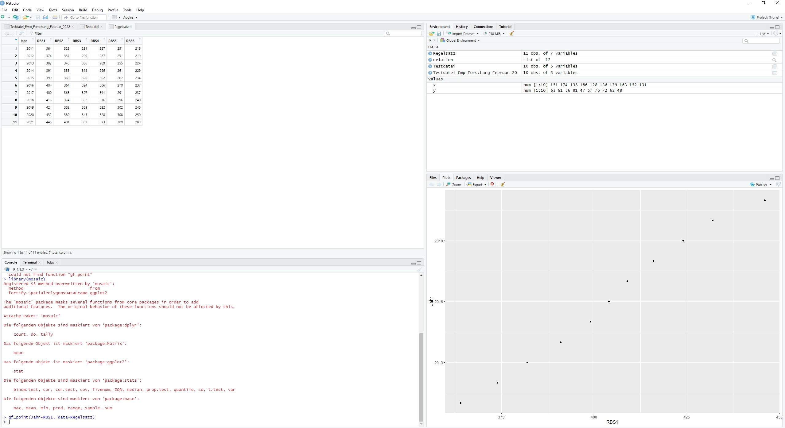

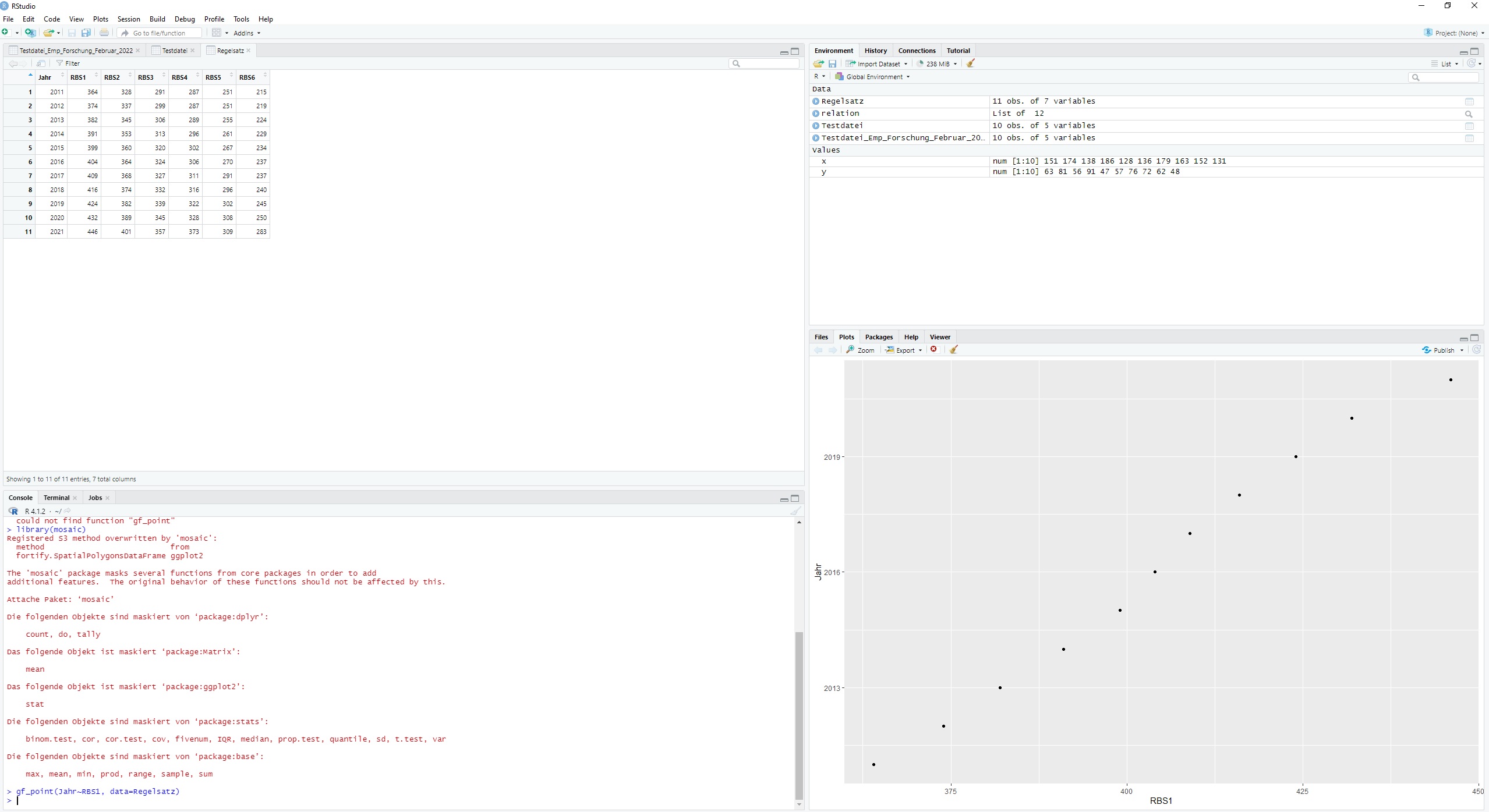

Jetzt habe ich einen Plot, wo eine Variable drin steht. Diesen würde ich dann gerne noch mir den anderen Variablen füllen, um die Steigung direkt vergleichen zu können. Der einzelne Plot ist auf dem zweiten Bild zu sehen

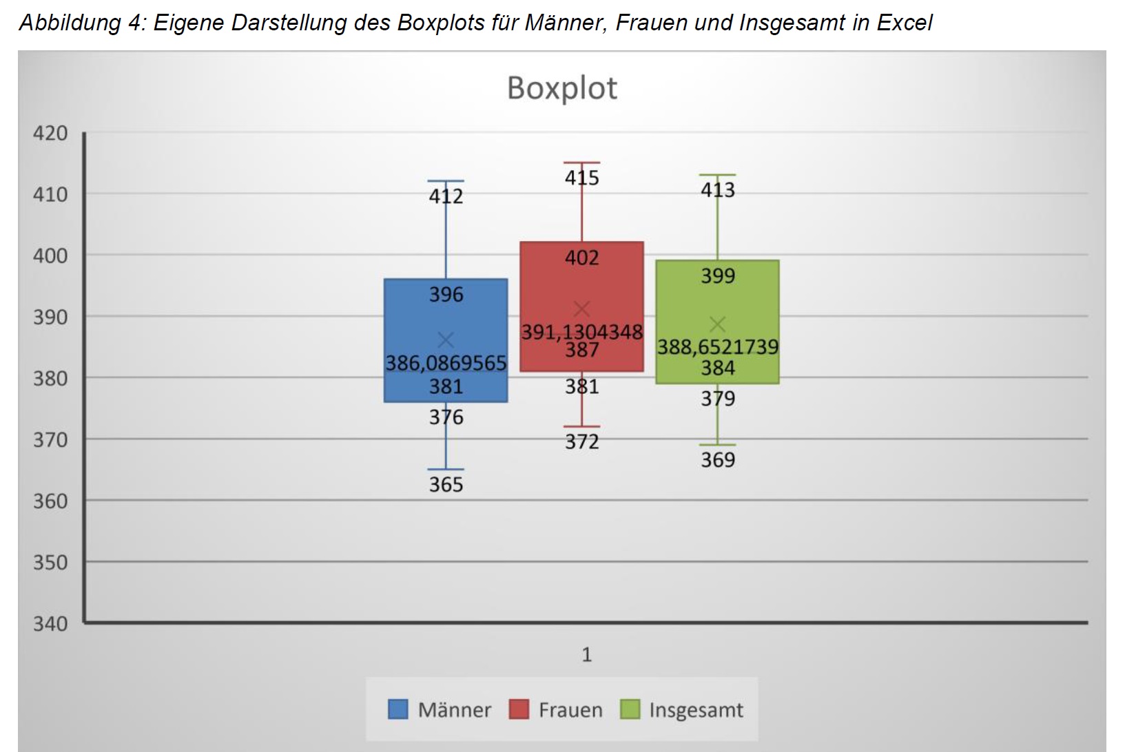

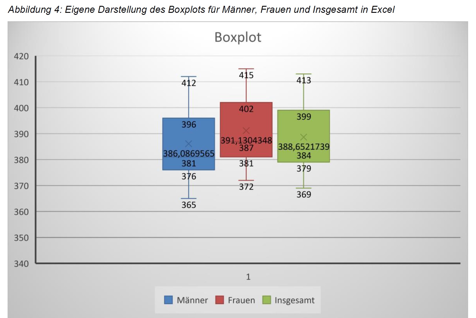

Auf dem dritten Bild seht ihr einen Boxplot aus einem Beispielessay. Hier wurde der Boxplot in Excel erzeugt. Ich würde das gerne über R Studio lösen.

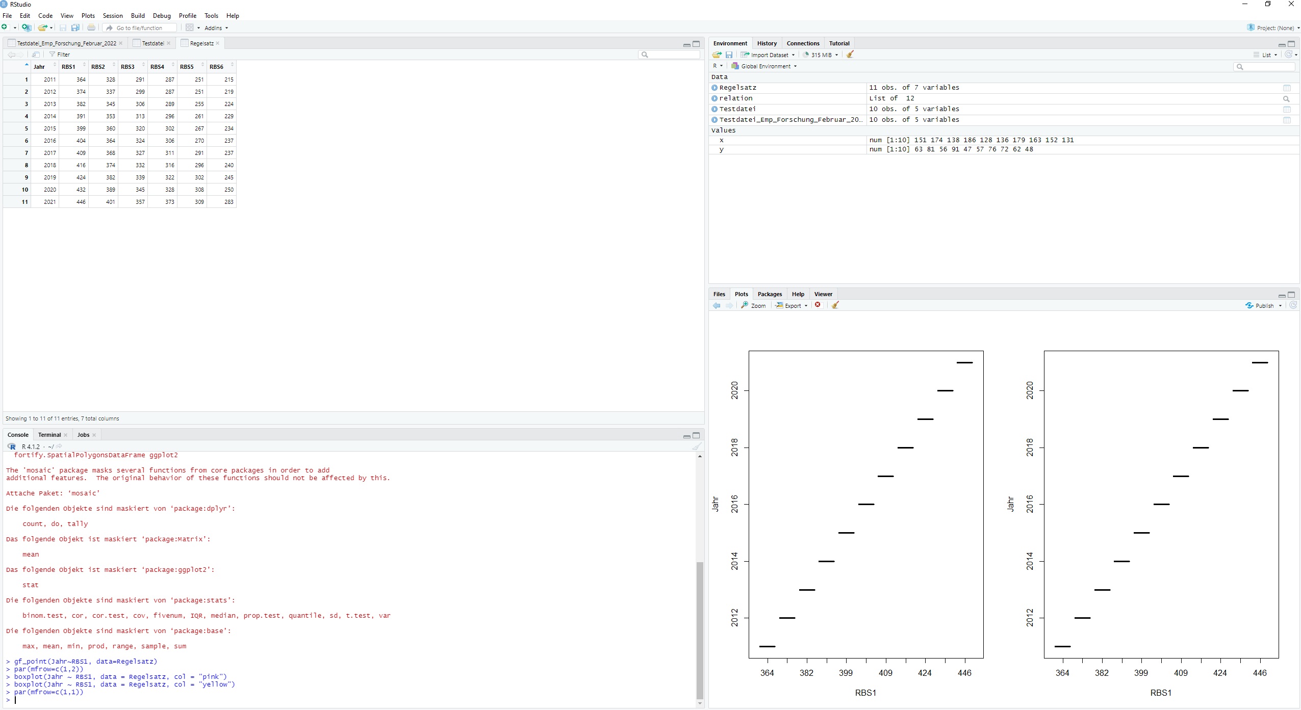

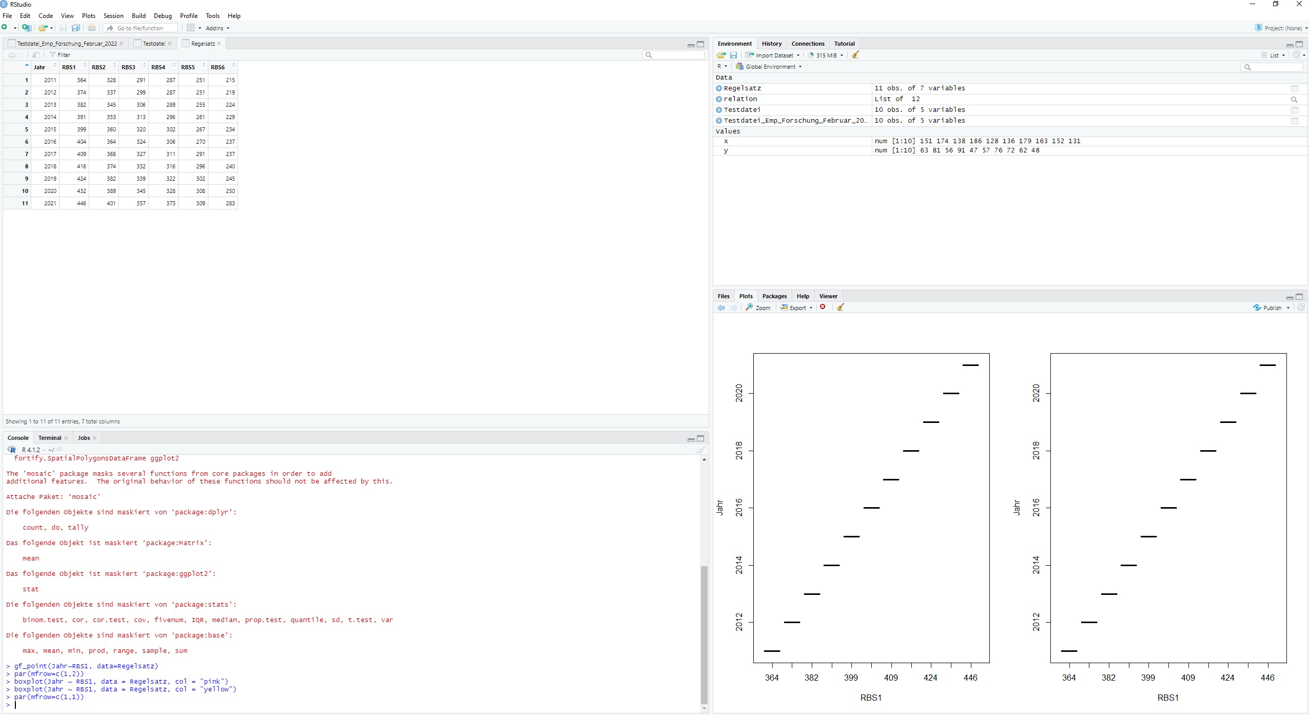

https://www.delftstack.com/de/howto/r/side-by-side-boxplot-in-r/
Auf der Homepage habe ich es mit den Befehlen:
par(mfrow=c(1,2))
boxplot(count ~ spray, data = InsectSprays, col = "pink")
boxplot(count ~ spray, data = InsectSprays, col = "yellow")
par(mfrow=c(1,1))
versucht. Allerdings ist nicht das rausgekommen, was im Internet gezeigt wird. Bei mir sieht es so aus:
Also nicht mehr wie ein klassicher Boxplot.
Irgendwas mache ich falsch.

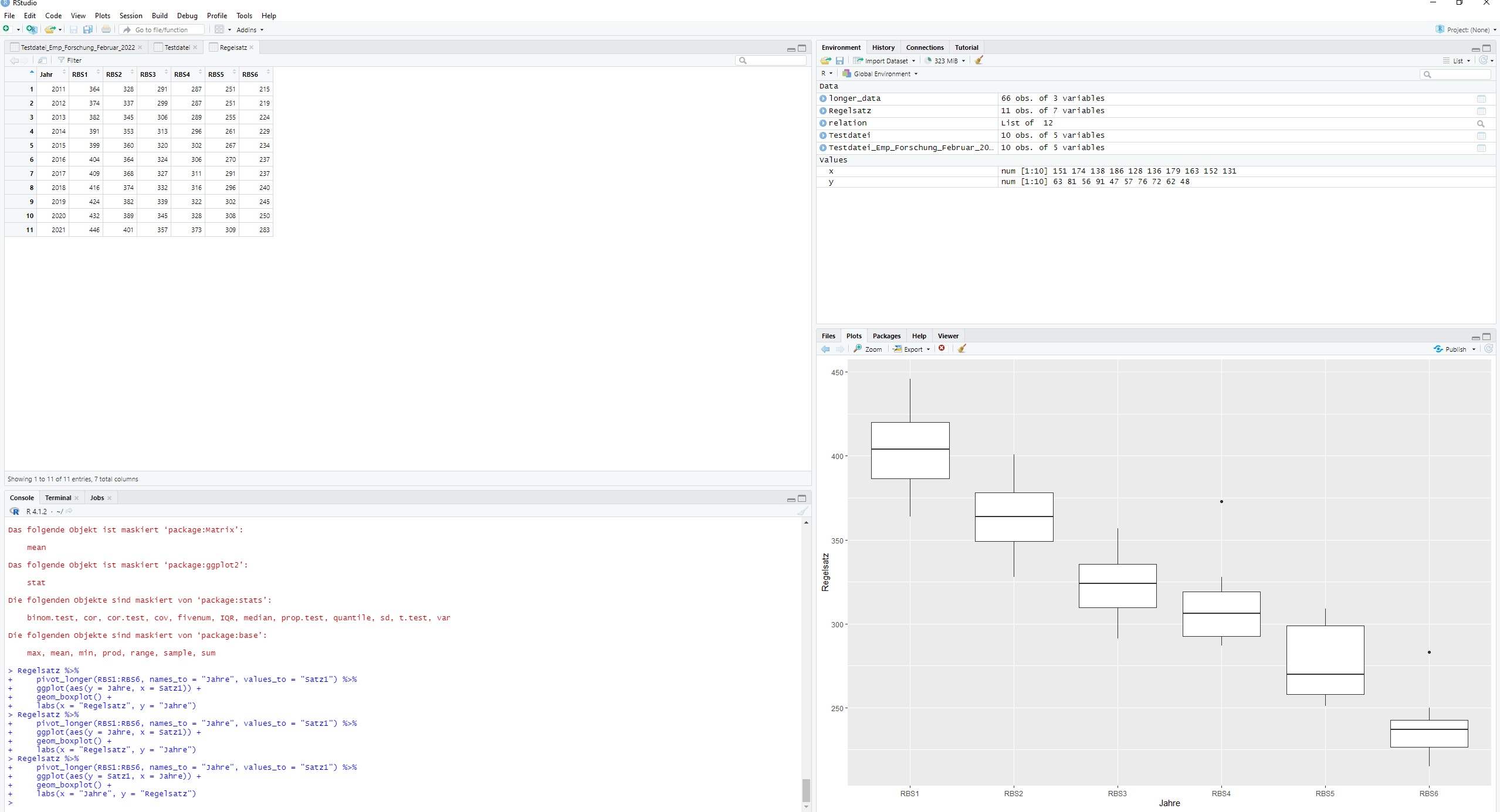

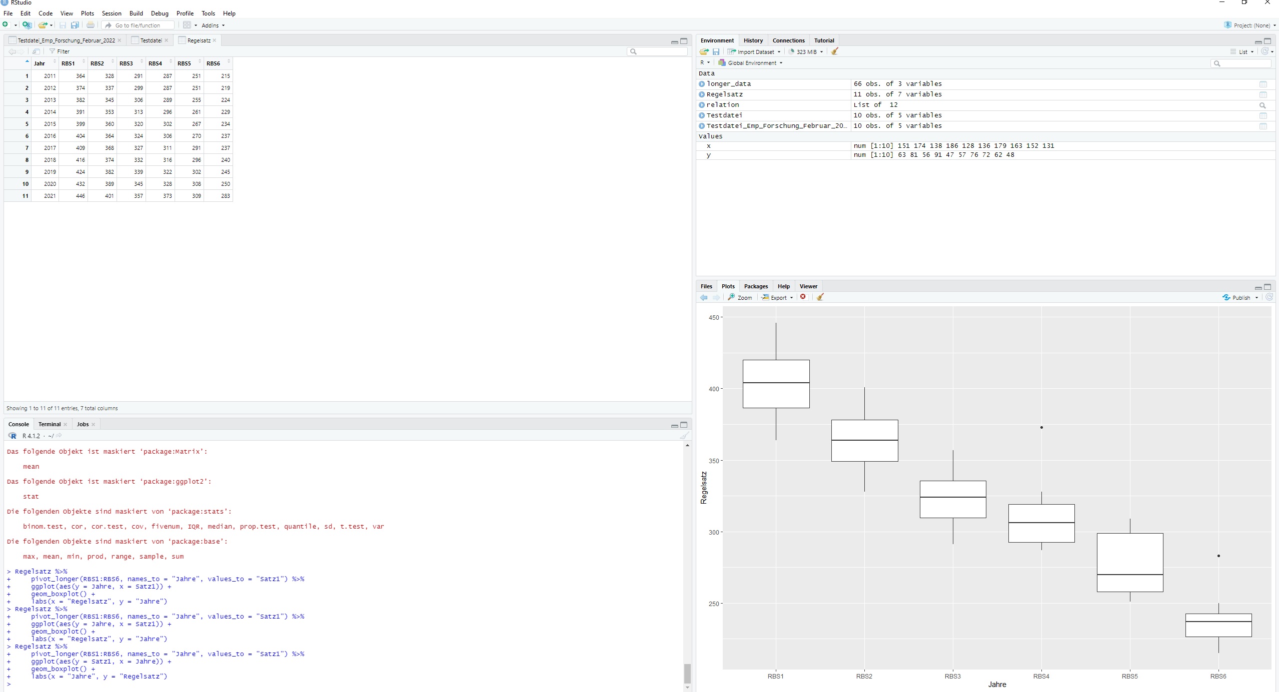

EDIT:
Boxplot habe ich hinbekommen:
Regelsatz %>%
pivot_longer(RBS1:RBS6, names_to = "Jahre", values_to = "Satz1") %>%
ggplot(aes(y = Satz1, x = Jahre)) +
geom_boxplot() +
labs(x = "Jahre", y = "Regelsatz")
Tatsächlich über die "ggplot2" library und auch "tidyr"
Danke @gaelic für die Idee.

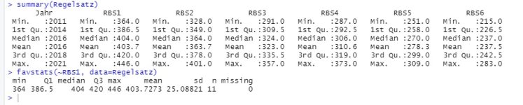

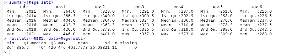

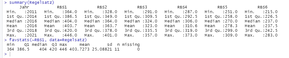

Ich brauch noch einmal Euer wissen.
Ich bin total Ideenlos bei meinem Problem.
Soweit habe ich alles.
Mit summary und favstats habe ich ein paar Daten ausgelesen, würde die aber gerne Visualisieren um sie in Word einzubinden.
Wie bekomme ich das hin?
Aktuell habe ich nur mit "Drucken" und in Paint zurechtschneiden Erfolg.
Ich kann mir aber nicht vorstellen, dass ich in RStudio die Ausgabe von favstats bspw. nicht auch irgendwie visualisiert bekomme.
Kann mir da einer helfen, wie das geht?
Will einfach nur das Ergebnis visualisiert haben. Egal ob mit Befehl oder ohne.
So sieht es mit Paint aus
