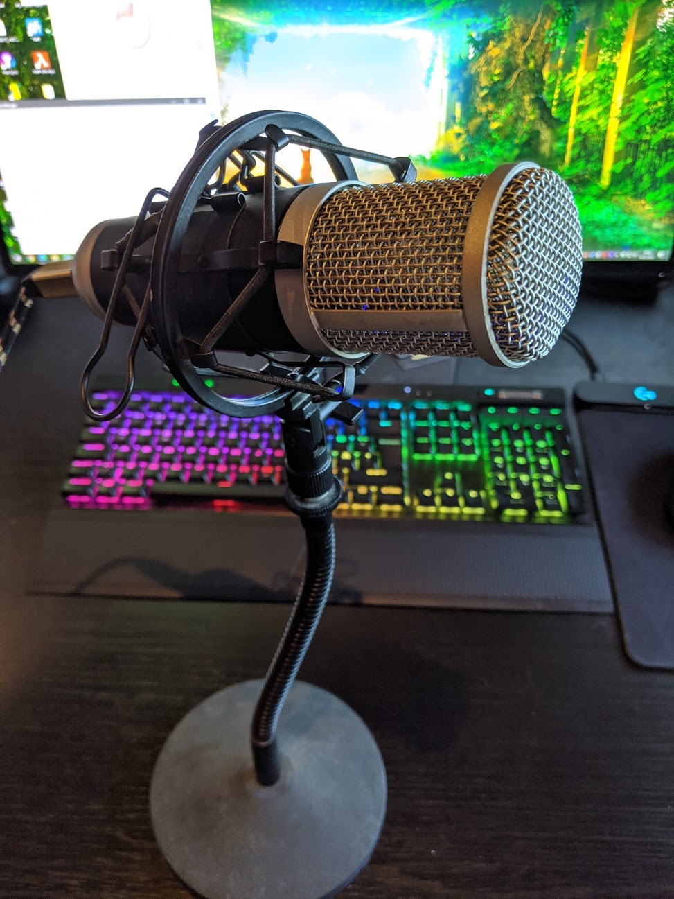

ich habe hier noch ein Recording Tool MCU-02 USB-Mikrofon gefunden.
Dieses wollte ich unter Windows 10 benutzen, kann es aber nicht zum laufen bekommen. An einem Windows 7 Rechner funktioniert es ohne Probleme. Es wird unter Windows 10 gar nicht erst richtig erkannt:

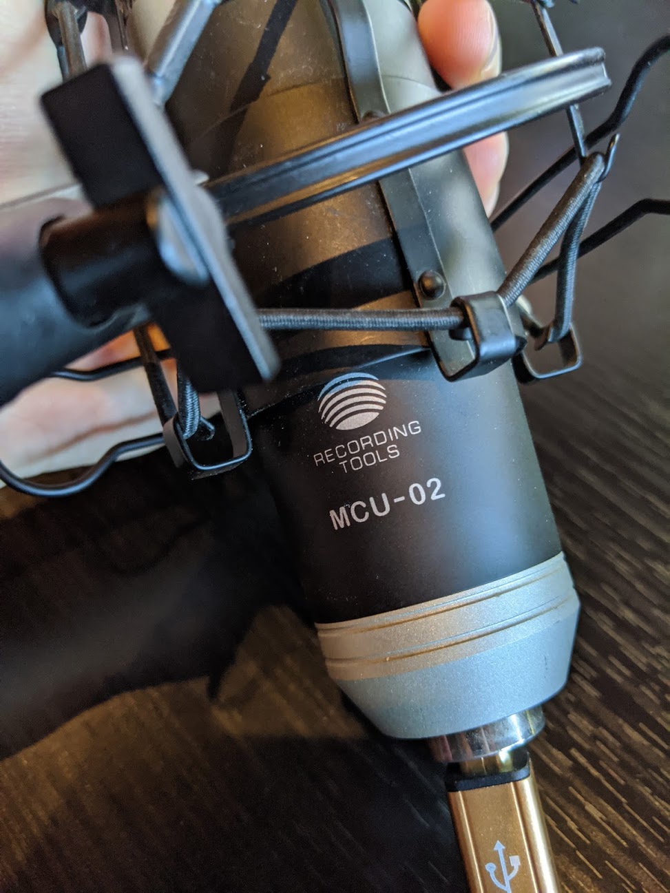

Was ich noch herausgefunden habe:
Ich habe das Mikrofon auseinander gebaut und auf dem schwarzen Chip(?) der hier zu sehen ist:
steht "CM6327A".
Hier steht dazu unter Windows 10 nur "Inbox driver".
