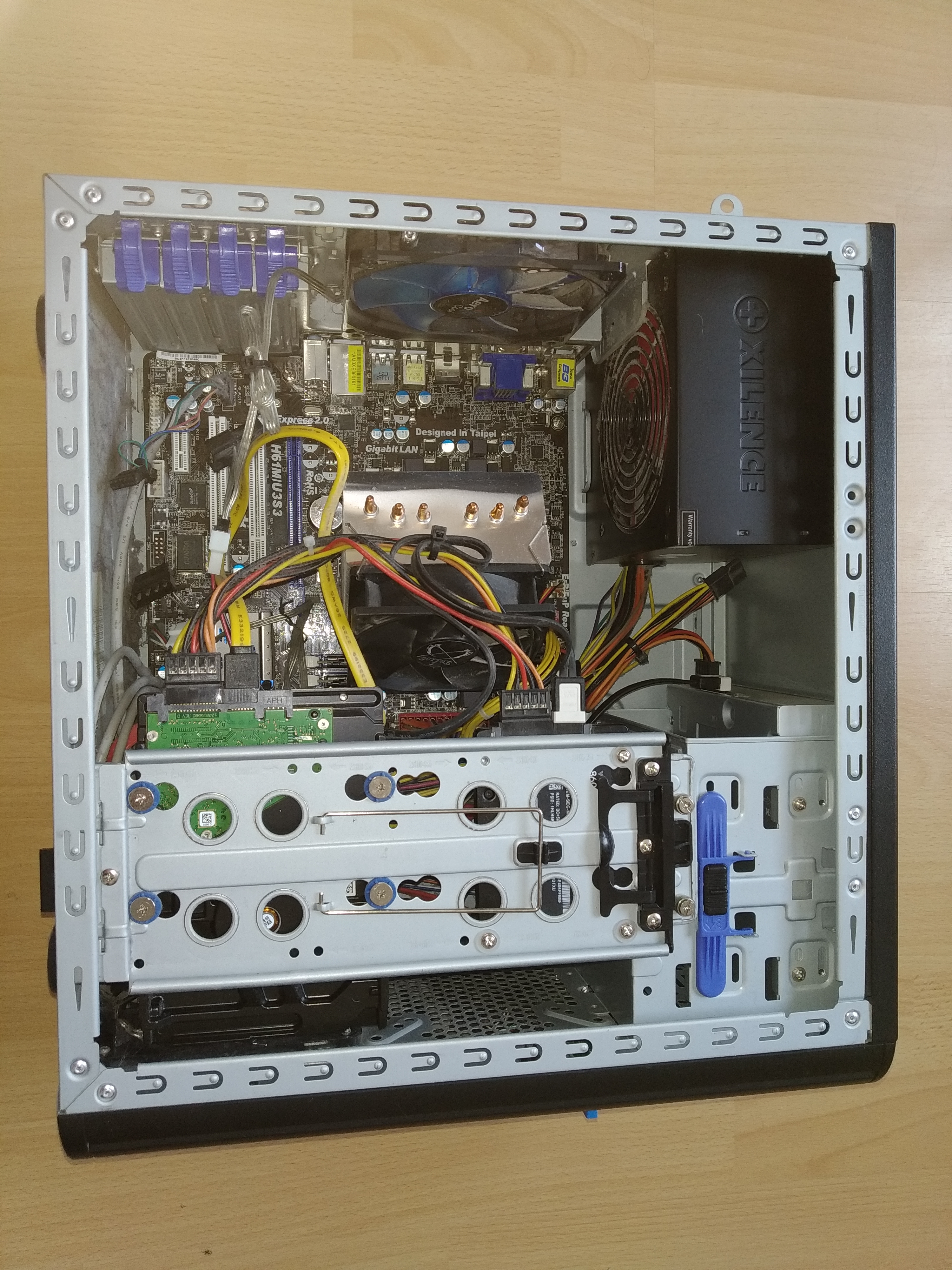

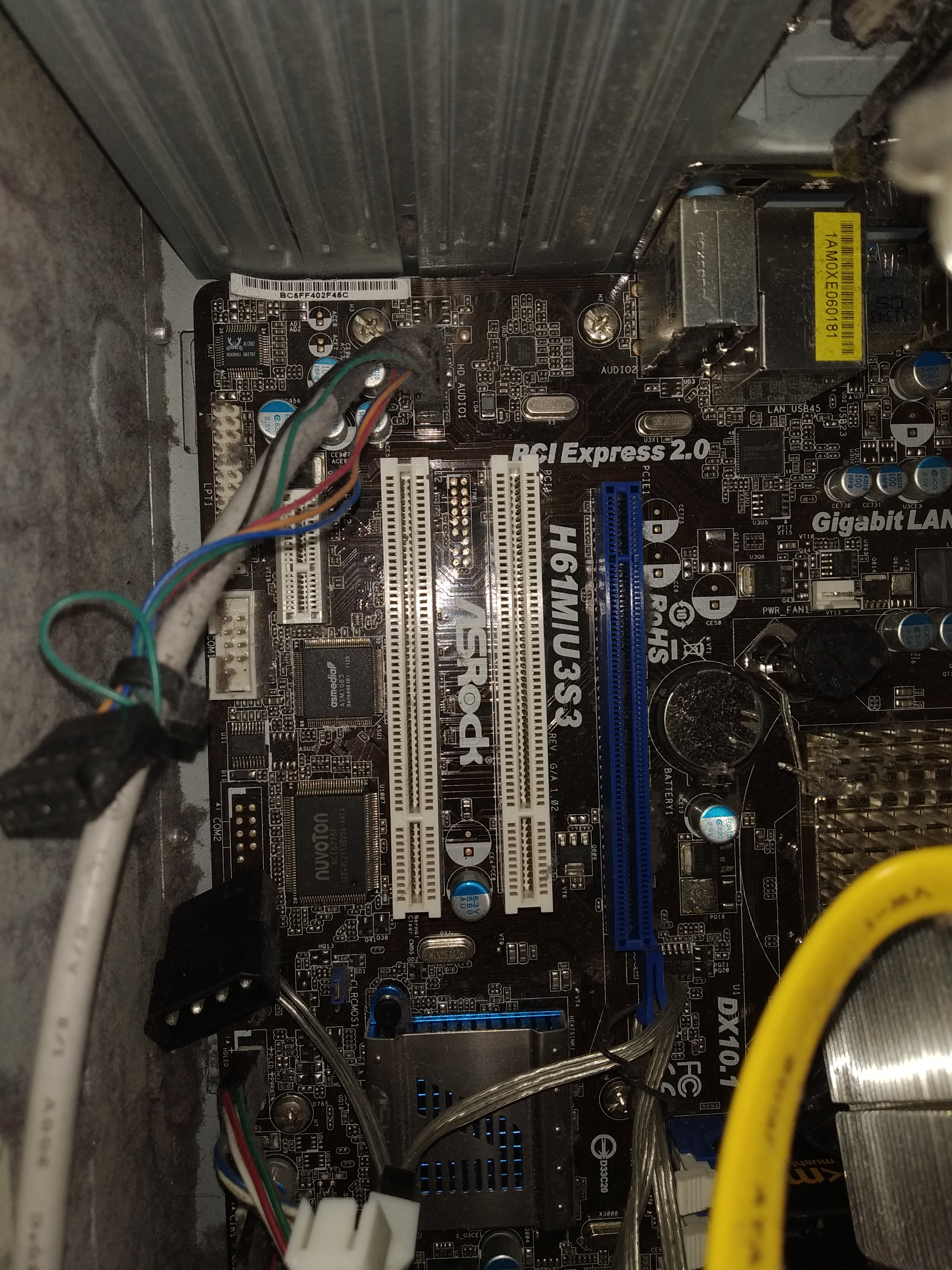

Hier habe ich ein paar Fotos. Aber wahrscheinlich hilft das euch nichts und ich muss das Netzteil ausbauen, oder?
Zudem ist sicher auch wichtig, wo hier die Grafikkarte hinkäme und ob überhaupt genug Platz ist. Ist es der blaue Steckplatz?

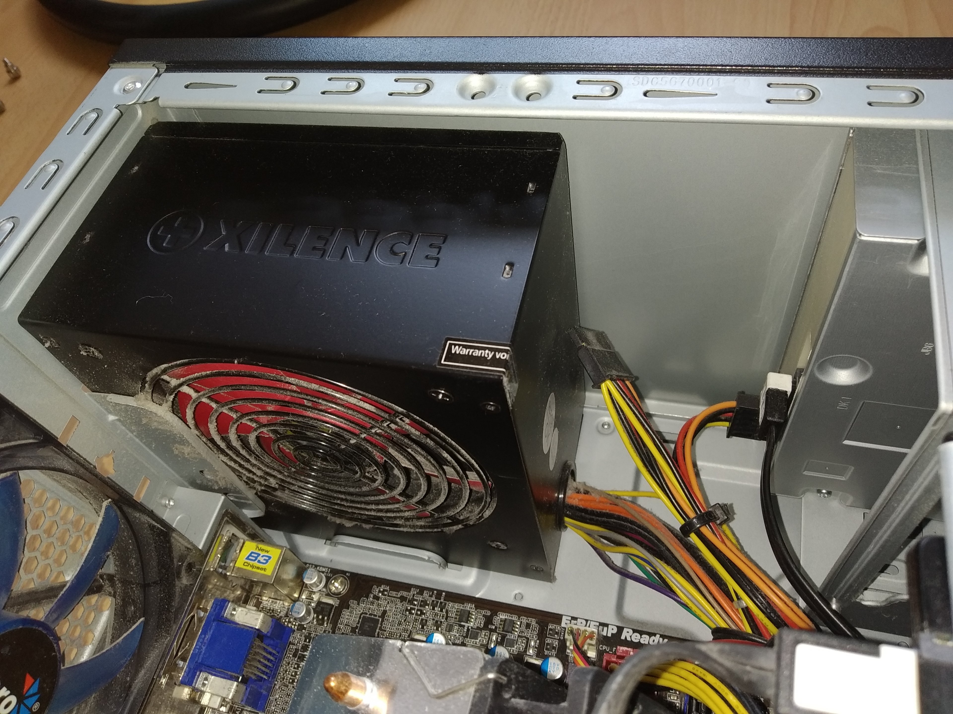

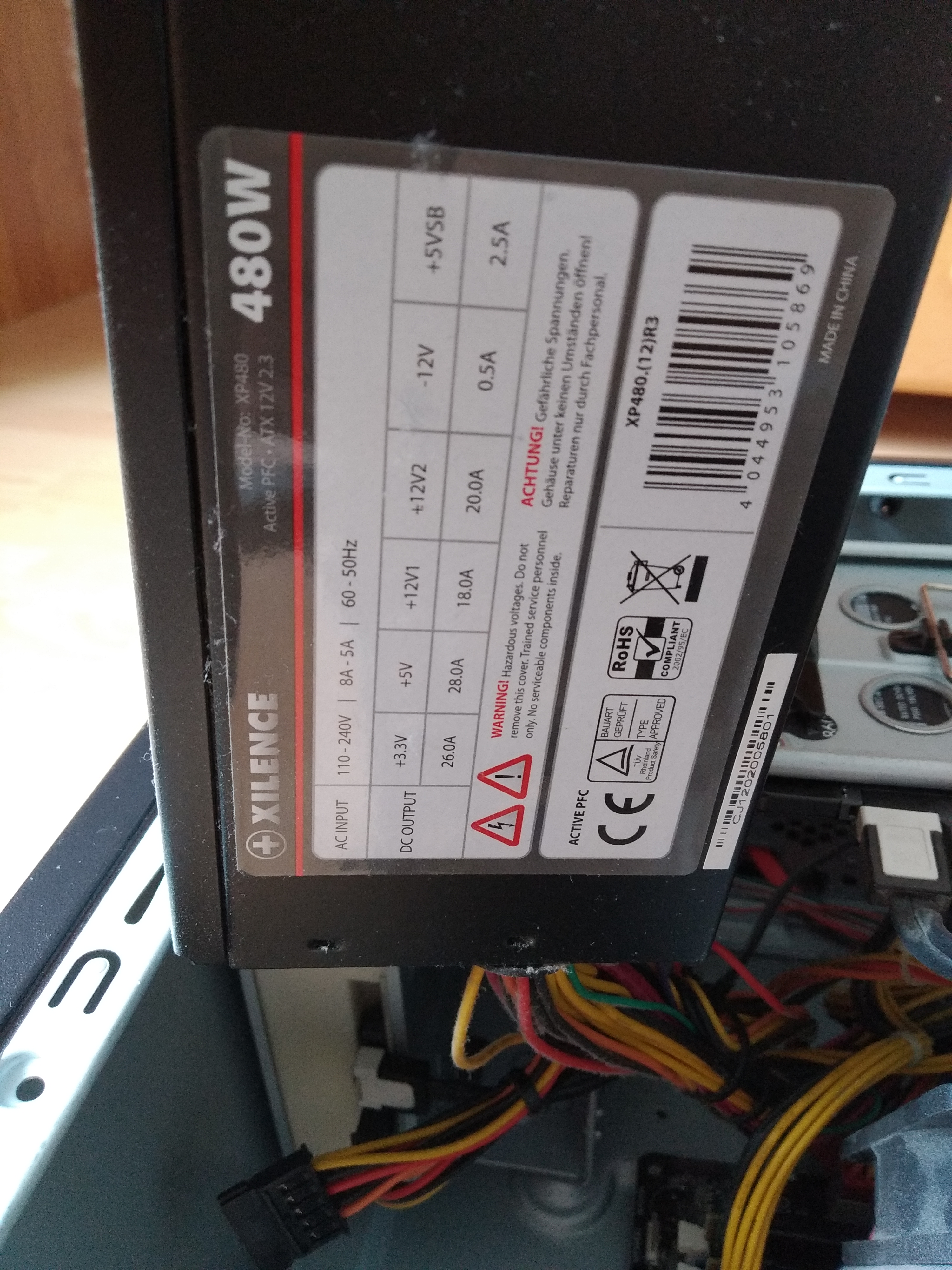

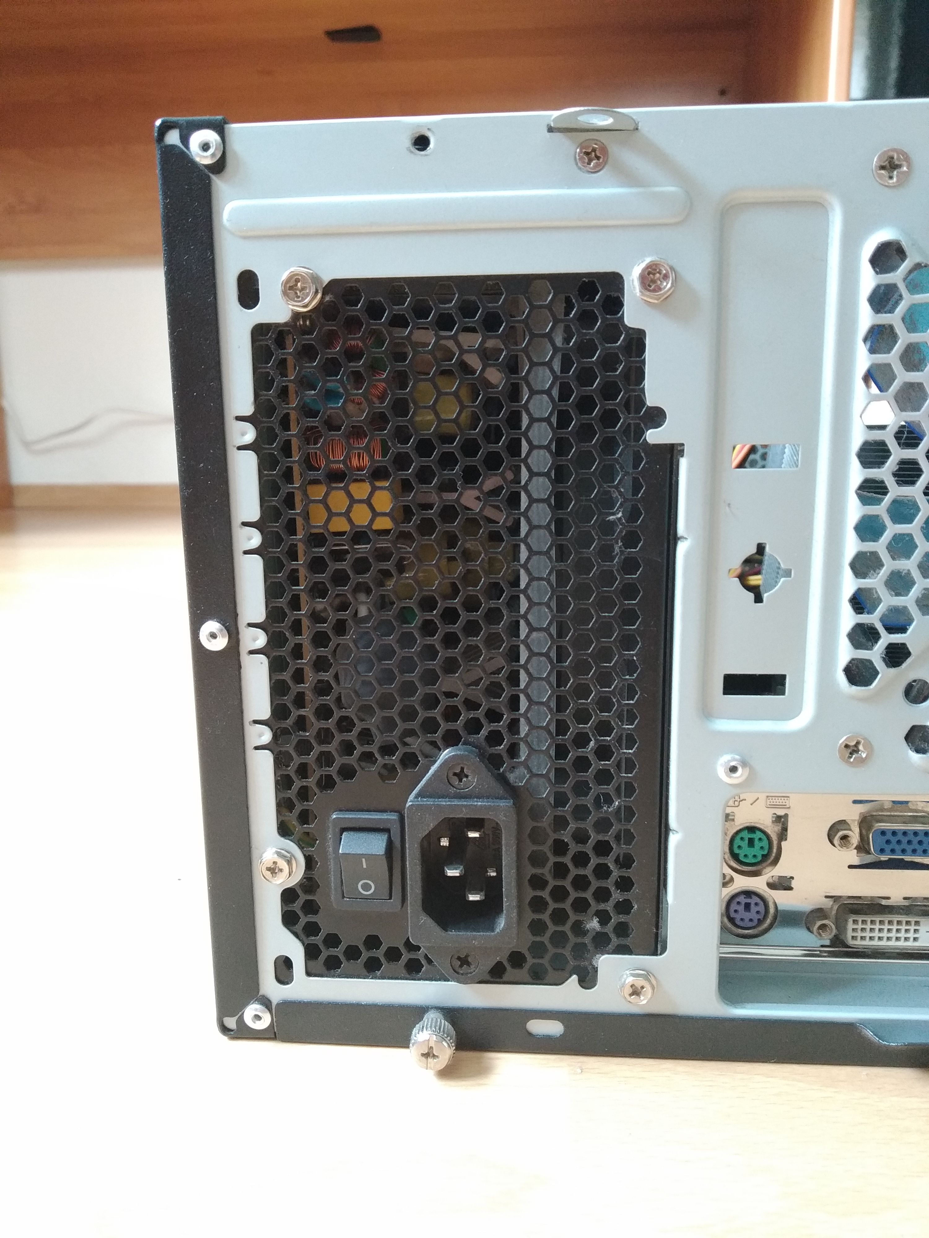

Es ist schon wichtig welches Netzteil es genau ist. Müsste eigentlich sichtbar sein auf dem Gehäuse.
Hier ist noch ein Foto von außen, aber das erscheint mir auch nicht hilfreich
Edit: Ich hab es ausgbaut, das sollte jetzt Klarheit schaffen (siehe Anhang)

Was würde schlimmstenfalls passieren? Gibt es die Möglichkeit, dass ich es erstmal mit dem alten probiere?
ich kenn das netzteil ned.
aber mit höchster wahrscheinlichkeit mindestens instabil, weil die alte zertifizierung mit den lastwechseln ned klar kommen wird.
und ja, xilence hat qualitativ... nun, eine recht bewegte geschichte, sagen wir es mal so.
Würde ich die Instabilität klar ausmachen können oder läuft das ganze dann einfach in der Praxis "langsamer"
Wenn ich es klar ausmachen könnte, die Grafikkarte dabei aber keinen Schaden nehmen würde, könnte ich es ja wirklich einfach mal ausprobieren
Denn wenn ich ein neues Netzteil kaufen würde, würde ich ja auch hier ein für die Zukunft haben wollen und das würde momentan mein Budget sprengen
instabilität=schmiert ab.
wegen lastwechsel=weil die gpu so schnell von null auf 100 und retour geht, daß die spannung einbricht.
"bewegte geschichte"=xilence hat halt ned immer gute ware erzeugt.
generell: alles hängt am netzteil, ergo kann das nt im worst case auch alles abfackeln.

Und wie sieht es mit der Grafikkarte aus, wo müsste ich sie in meinem Mainboard platzieren? Damit ich ausmessen kann, ob sie überhaupt reinpasst.
Wie Du oben schon selbst erwähnt hast, der blaue Steckplatz ist der, in den die Grafikkarte reinkommen würde.
Der oberste PCIe x16 Slot ist i.d.R. immer derjenige, der mechanisch sowie elektrisch auch mit x16 angebunden ist, zumindest bei regulären Desktop Boards, bei HEDT sieht das anders aus.
