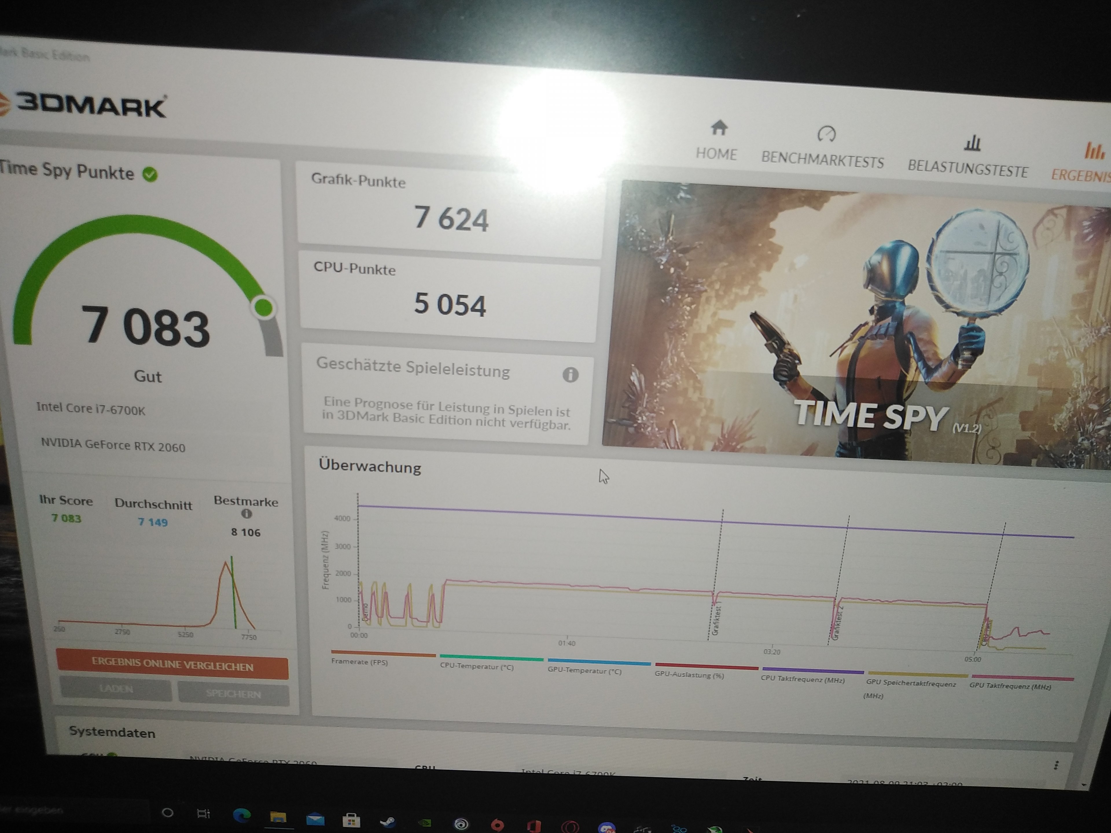

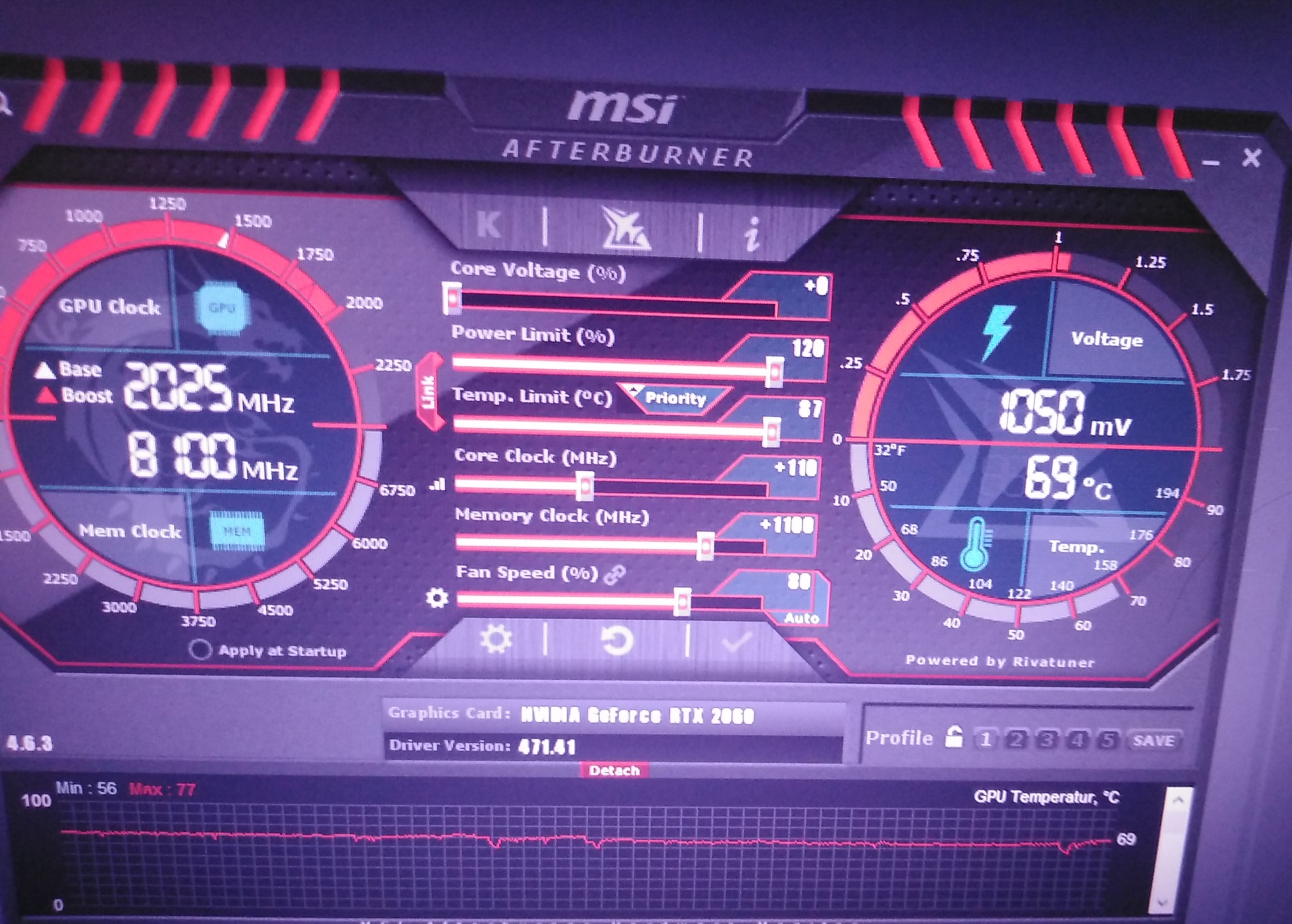

Ich habe mit dem MSI afterburner zu bisschen rumgespielt und habe versucht mit der Karte ans Limit zu gehen. (Bild im Anhang) ich weiß das ich die Karte recht hoch getaktet hatte habe sie auch mittlerweile runtergetakt aber das selbe Problem. Die Karte läuft eine Zeit lang Stabil und Benchmarks mit Firesteike gehen auch. Aber ich bekomme irgendwann immer Grafikfehler und es kommt zum Crash und die Karte Taktet sich runter. Ich gehe mal davon aus das Sie zu hoch getaktet ist aber warum Läuft sie erst Stabil und dann zum crash? Die Temperatur sind okay habe sogar mal zum Testen die Lüfter auf 100% gemacht. Im Internet habe ich gelesen das die Temperaturen beim MSI Afterburner nur eine Pauschaler Wert ist und die Karte trotzdem zu heiß werden kann.
Und was mir auch wichtig ist weil die Kate neu ist, kann die Karte schaden nehmen wenn ich da ganze Zeit dran rumspiele?

Die Karte heizt sich im Benchmark/Gaming auf. Je wärmer desto mehr Widerstand. Wenn du die Lüfter zum testen auf 100% laufen läßt dürfte sie etwas länger durchhalten.
Auch bei der RTX 2xxx Serie spricht nichts gegen Curve (Strg+F) im Afterburner.
Auch wenn das Netzteil erst eine dritter Wahl würdig sei, müsste es als 850 Watt mit Bronze Effizienz für das Setup eines 6700K mit einer 2060 ausreichen.
Wie sehen die Crashes aus, welche Grafikfehler gibt es, es würde helfen diese zu beschreiben.
Ansonsten reduziere etwas den Takt an der Karte und dem Speicher bis es stabiler läuft. Jedes OC ist instabil wenn es zu hoch angesetzt wird, sei es auch +15 MHz zu hoch. Wenn die Mehrzahl der Spiele dabei bei dir crasht (ich vermute mal, dass das dein Problem ist) ist das OC der Karte instabil, da wird auch kein NT Tausch helfen.

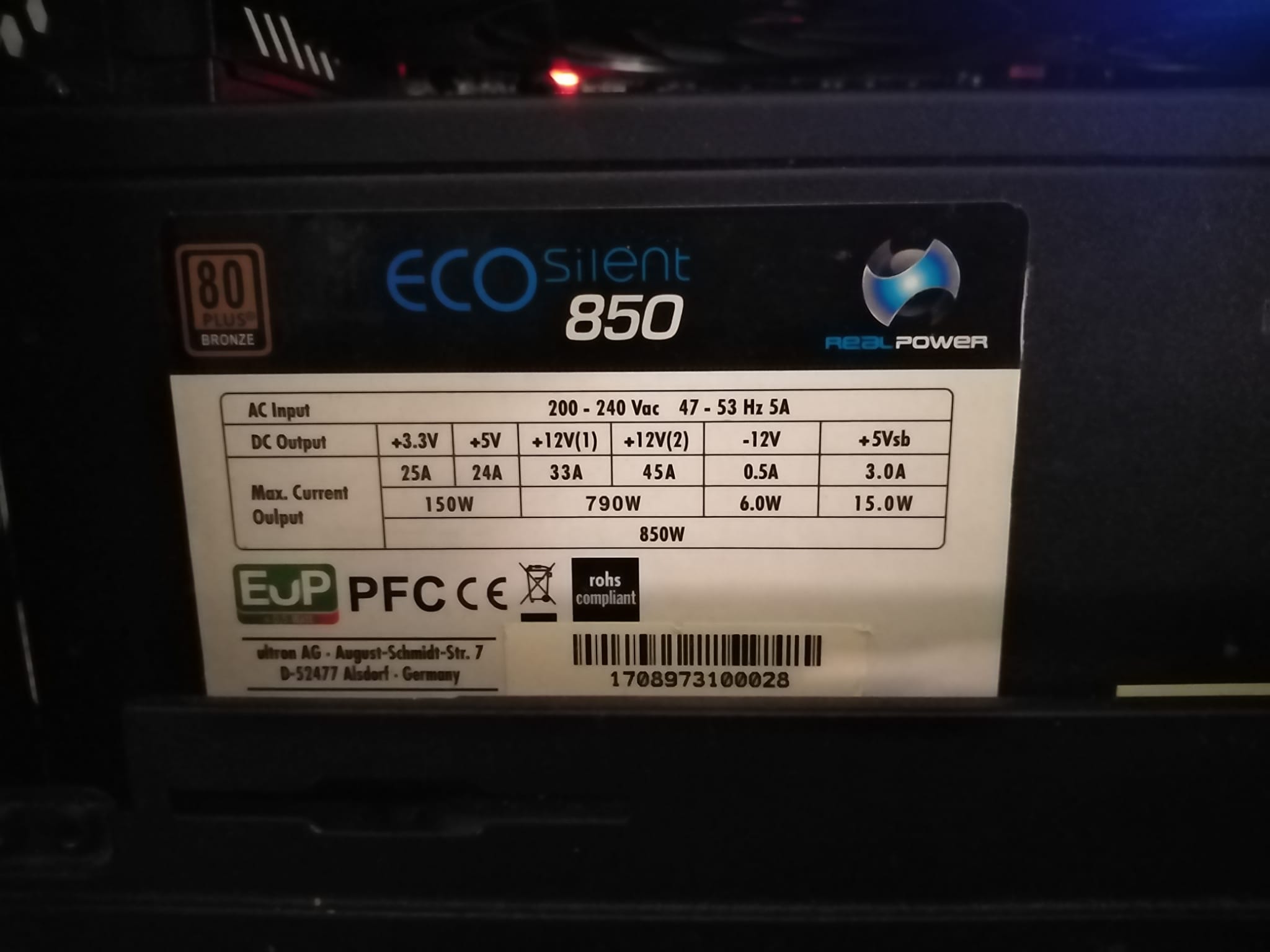

Das wäre das Netzteil, habe aber mit dem NT habe ich auch so einige Problem der Lüfter ist viel zu Laut weil das Kugellager hin ist oder idk und Es lässt sich auch nicht Ausschalten wenn ich hinten den aus Schalter betätige geht der einfach zurück und nichts passiert das war aber auch von Anfang so
witzig - also Billigteil ohne Ende. Wie gesagt, ich weiß nicht wann du es gekauft hast, aber ich würde das zu dem laden, wenn das erst kürzlich war, zurück bringen und dann den Laden meiden wie die Pest. Wer sowas verbaut, der klaut auch Kleinkindern den Lolli.
ach ja, witzig auch das das jetzt so n hoher Preis überall hat, das das angeblich von Qualität zeugt.
https://geizhals.de/ultron-realpower-rp-850-eco-a921311.html
wenn man sich nämlich hier den gesammten Preisverlauf ankuckt, ist das erst kürzlich so teuer geworden.
Ansonsten denke ich auch nicht das das die Ursache direkt ist, aber du solltest es deiner Hardware zuliebe dennoch tauschen.
Vorallen ist das Technik von 2013 - diese kann mit der aktuellen HW auch nicht mehr so wirklich gut umgehen, denn die ganzen schnellen Leistungsänderungen kamen erst in den letzen jahren, die so maches alte NT überfordern.

Das Netzteil wird vermutlich nicht die Ursache sein, denn die 2060 zieht maximal 170 W.
Sinnvoller wäre mit dem MSI Afterburner den Curve-Editor zu öffnen und die Spannung auf 1000 mV bei 1920 Mhz zu begrenzen. D.h. alle Kästchen größer 1000 mV mit Shift markieren und mit der Maus herunterziehen. Dann nochmals spielen und sehen, ob sich was getan hat.

Ich habe auch herausgefunden das ich die Karte übertakten kann ohne das Power Limit zu erhöhen ,
ich dachte da die Karte schon von werk aus oc ist das, dass Power Limit schon hoch genug ist von werk in fiere Strike erziele auch ein paar punkte mehr dann^^ aber das Problem ist das die Karte egal wie ich sie übertakte auch wenn ich nur das power Limit anhebe instabil läuft.

Ich würde das OC vom Core runter nehmen und versuchen n kleines Bisschen mehr auf den Speicher zu geben.
Die Karten skalieren wesentlich besser auf Speichertakt als auf Kerntakt.
Am Ende rennst du sowieso ins Powerlimit. ^^
