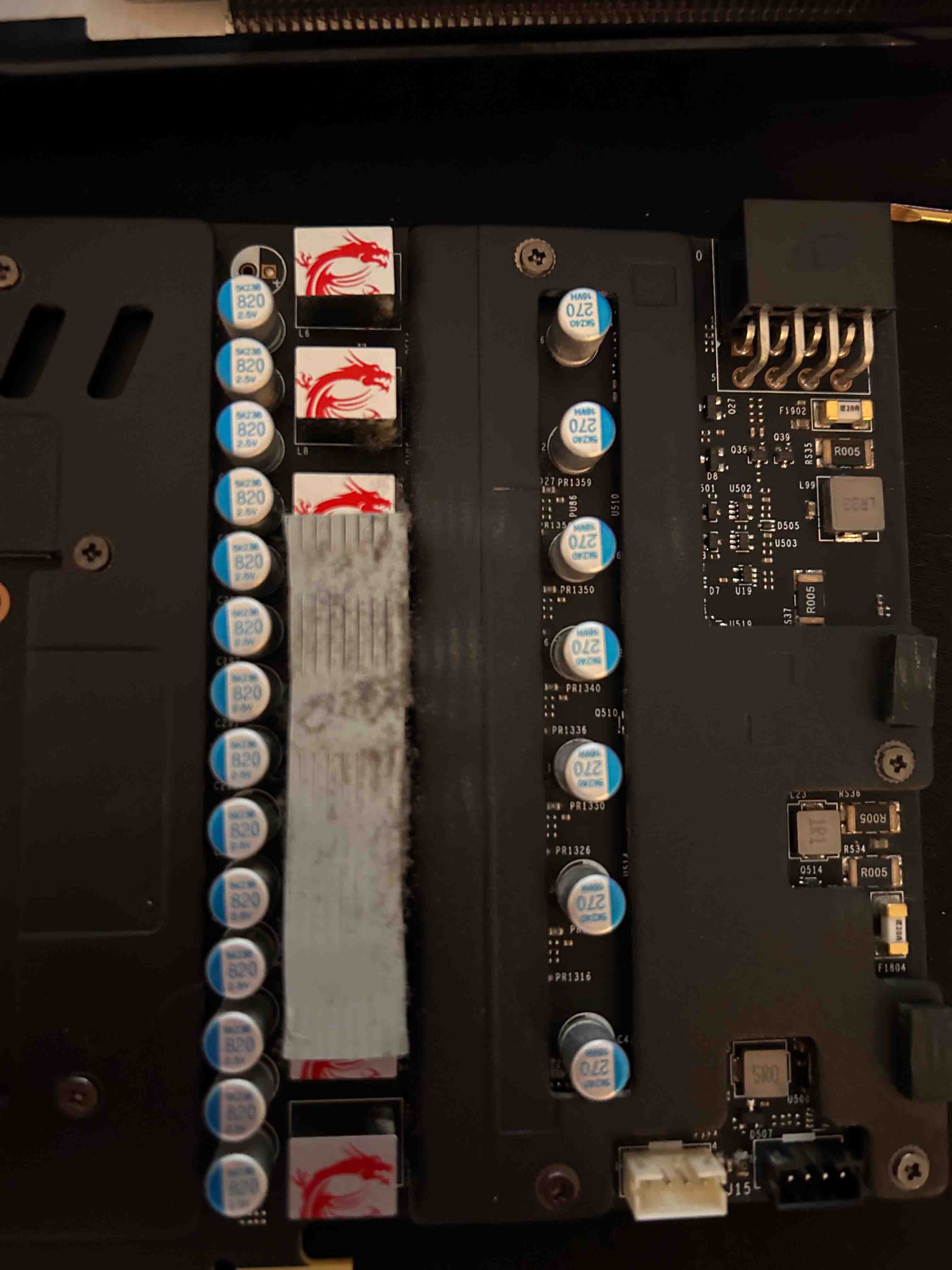

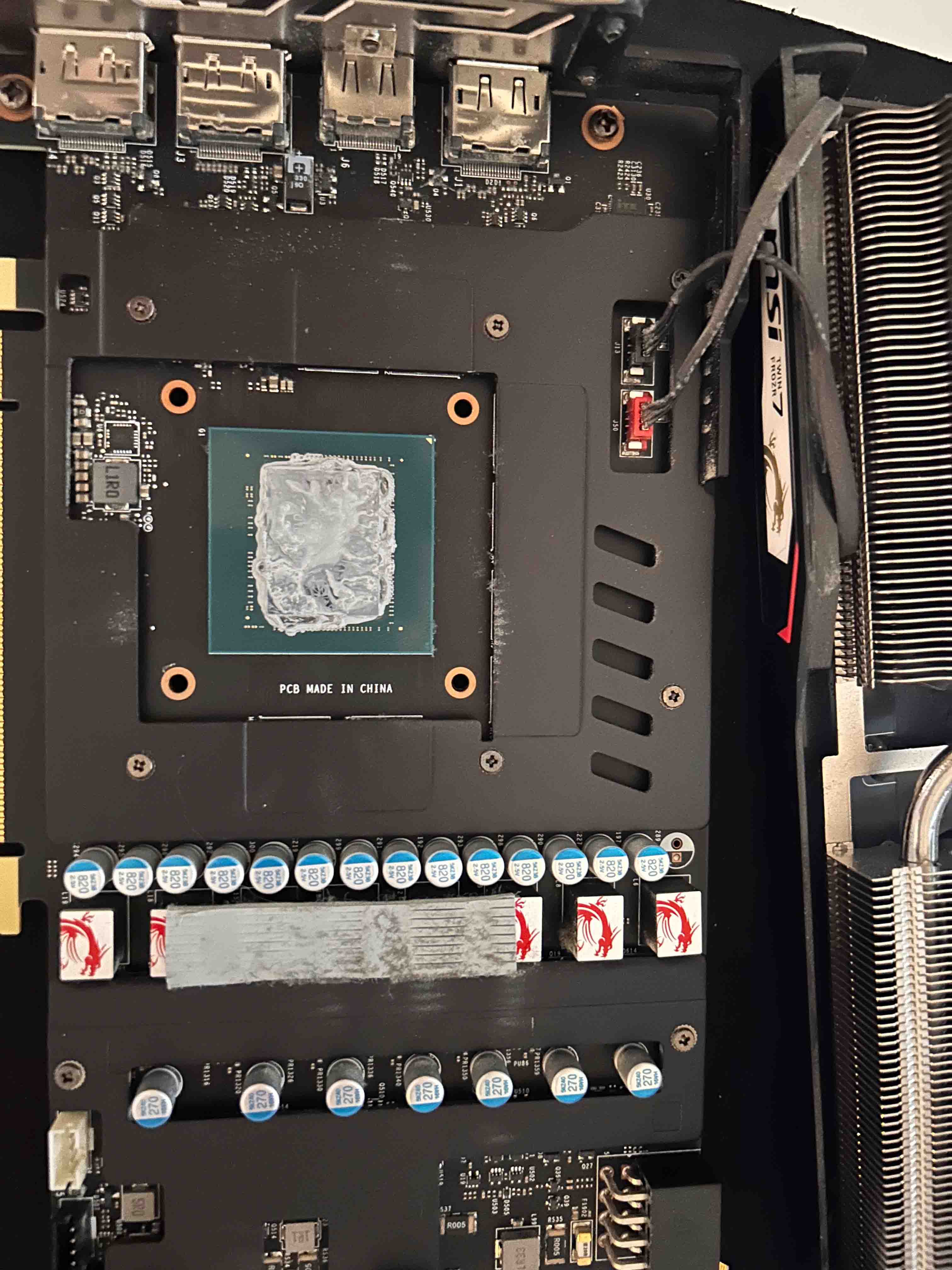

gestern habe ich mal wieder ein paar Teile zusammengewürfelt und meinen PC aufgebaut.
Ich habe dann ein bisschen gespielt, unter anderem Counter-Strike 2. Irgendwann ist mein PC während des Spiels einfach neu gestartet – also einmal aus und wieder an – während ich mehrmals per Start-Taste auf den Desktop gewechselt habe.

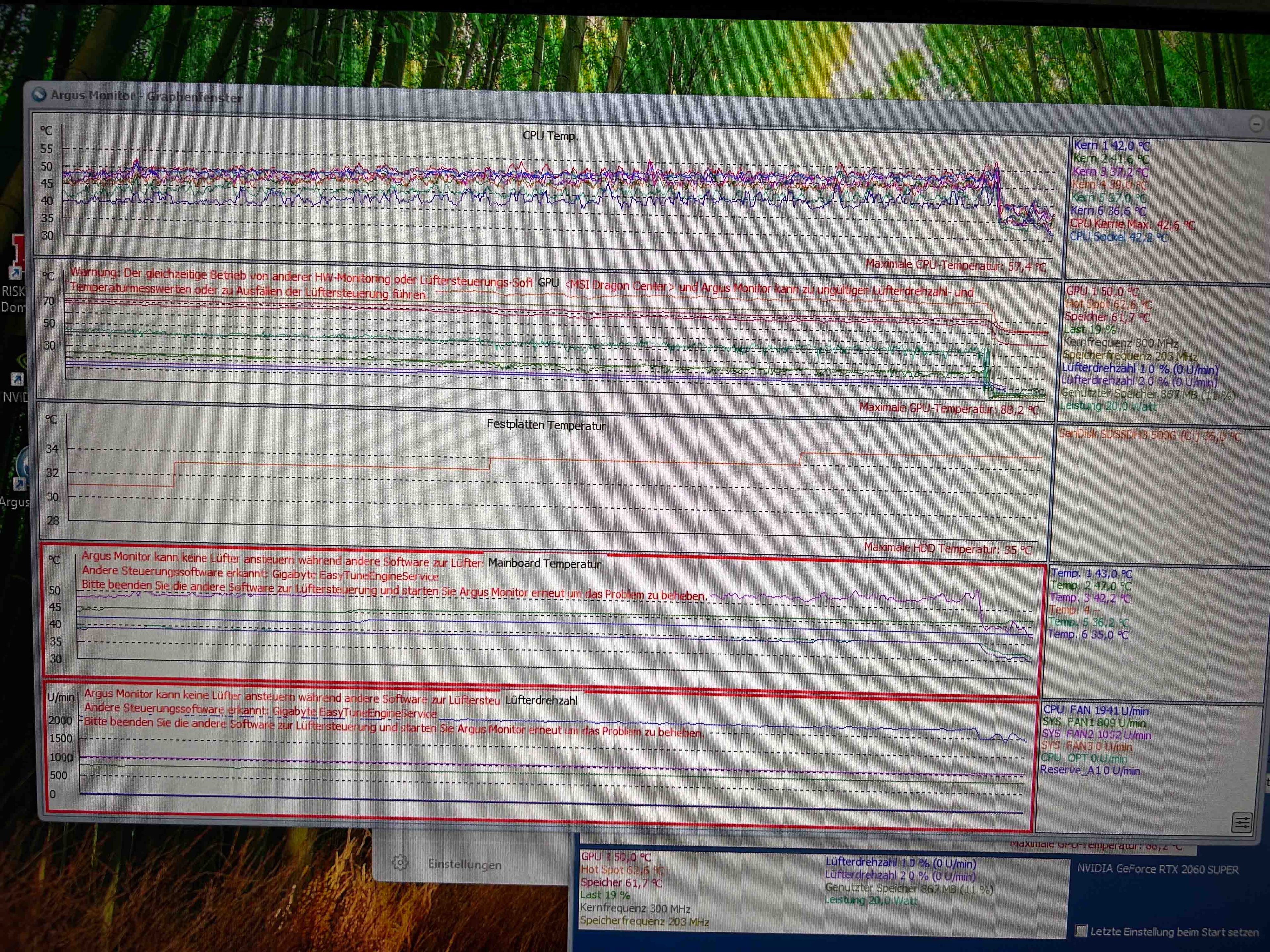

Danach habe ich mir die Temperaturen angeschaut und festgestellt, dass der Hotspot meiner Grafikkarte schon nach etwa 15 Minuten Spielen über 100 °C erreicht hat (ca. 103 °C).

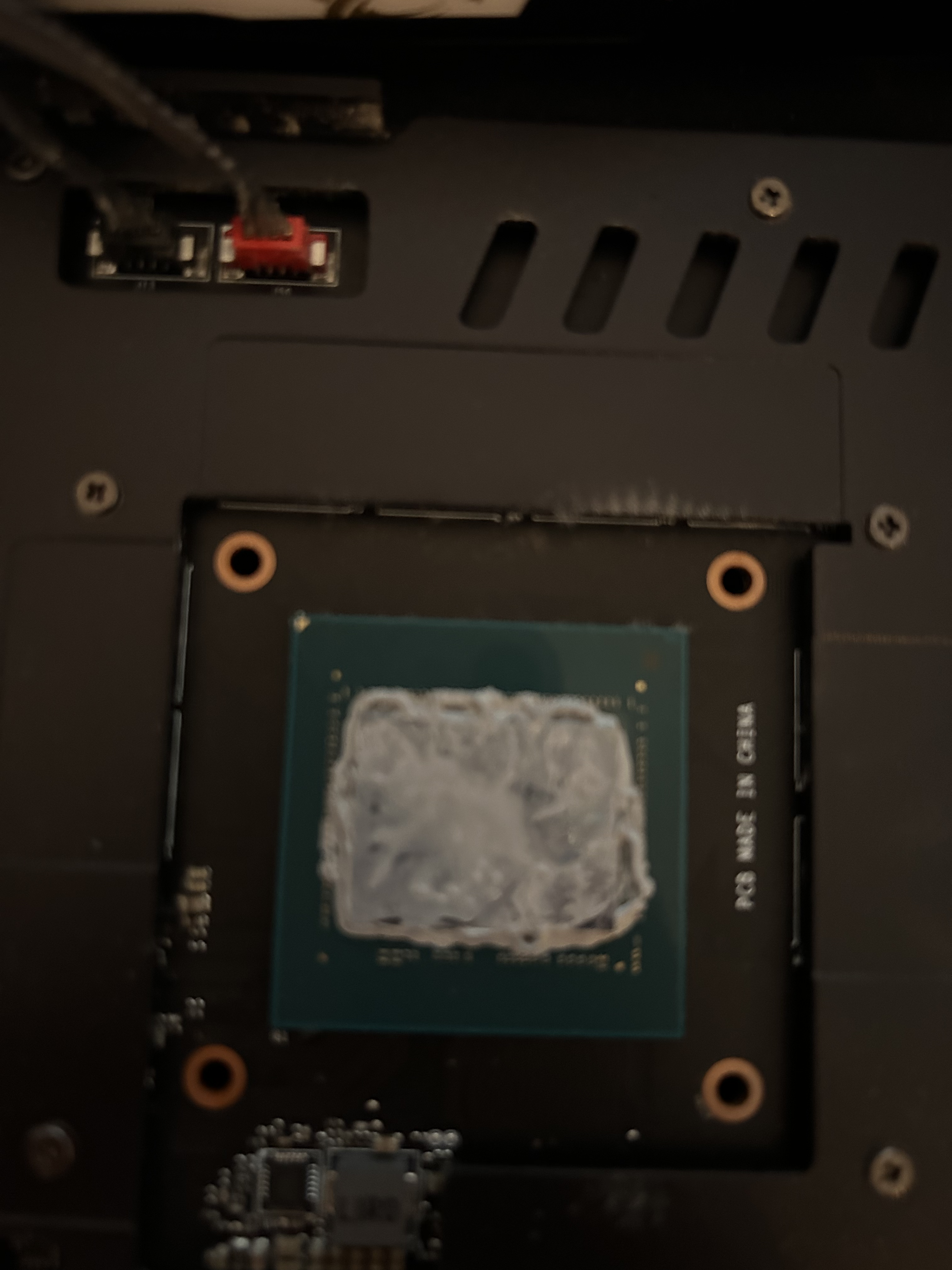

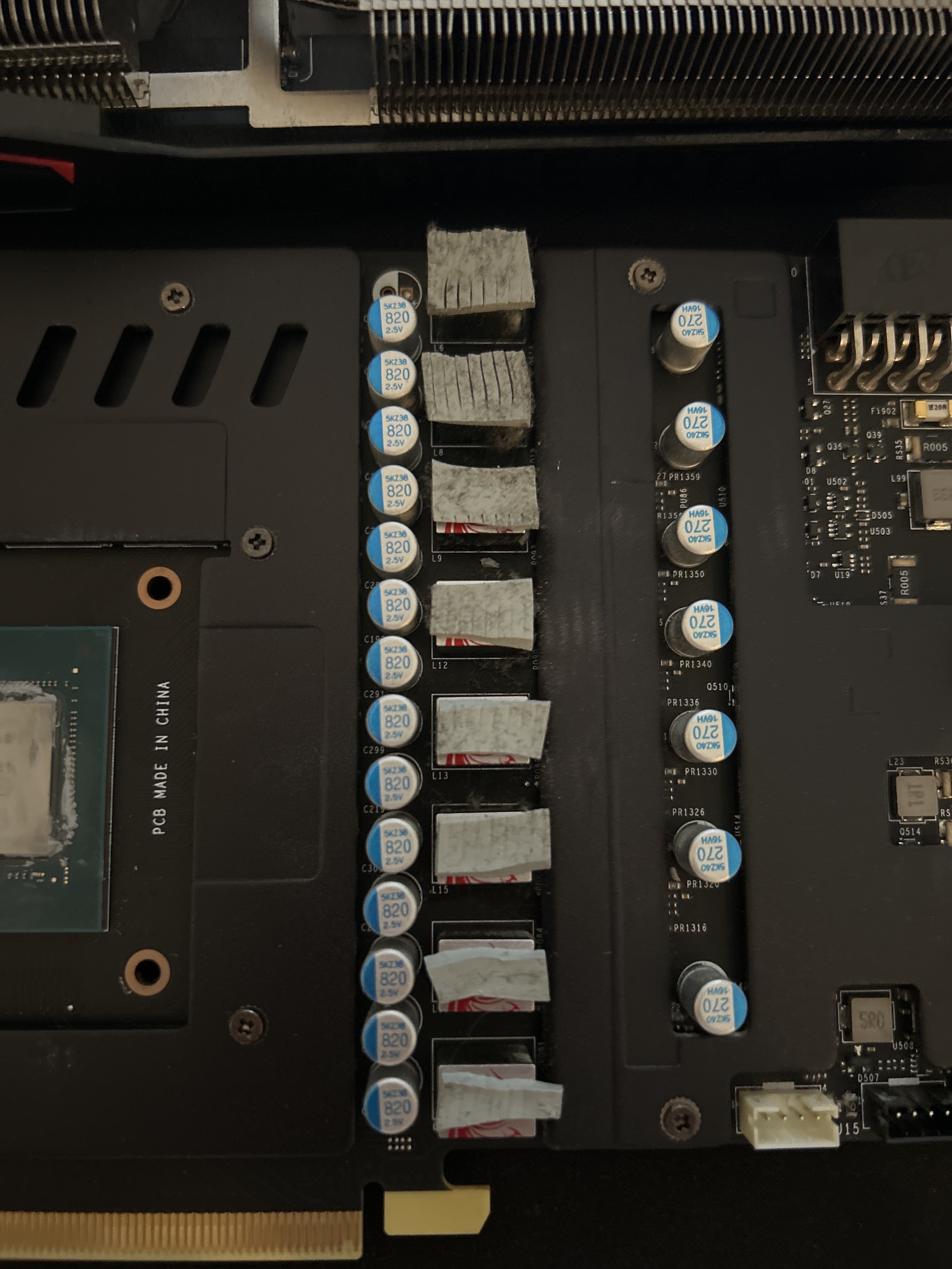

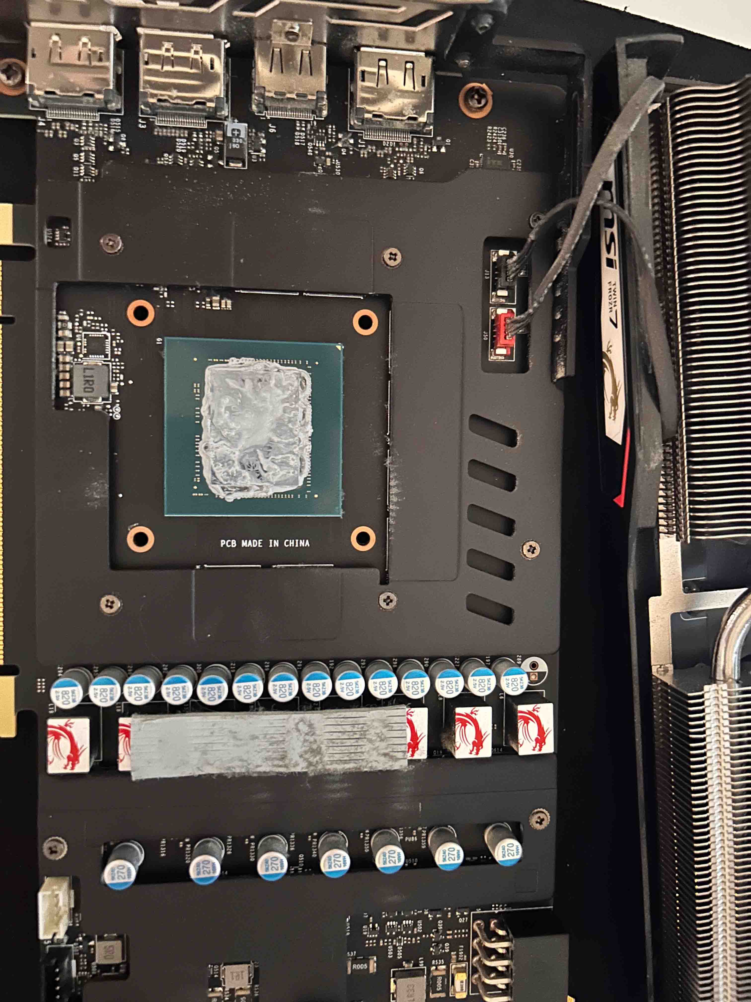

Heute habe ich die Grafikkarte geöffnet, neue Wärmeleitpaste aufgetragen und die Kühlerpads ordentlich auf jeden VRAM-Chip gelegt. Vorher war nur ein Teil bedeckt.
Jetzt habe ich beim Spielen folgende Temperaturen gemessen: GPU ca. 68 °C, Hotspot 87 °C.
Trotzdem läuft Counter-Strike 2 nicht richtig flüssig. Es kommt gelegentlich zu kleinen Rucklern, selbst wenn ich offline mit Bots spiele – das Internet kann also nicht der Grund sein.

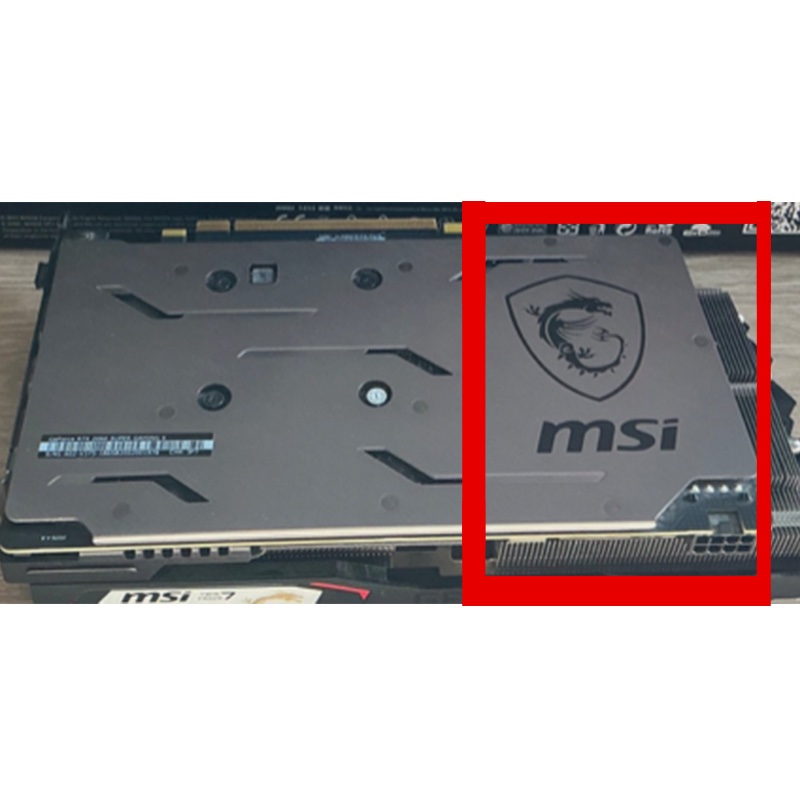

Der Bereich, den ich auf dem Bild rot markiert habe, wird nach wie vor extrem heiß. Man kann ihn kaum berühren, ohne sich zu verbrennen. Das Gehäuse war während des Test die ganze Zeit geöffnet.
Meine Fragen:
  • Ist die Grafikkarte möglicherweise beschädigt?
  • Was würdet ihr mir raten?
  • Könnten die Geräusche, die der PC manchmal macht, damit zusammenhängen? (Wenn ich auf den Desktop wechsle, verschwinden sie plötzlich; sie scheinen nicht von den Lüftern zu kommen, ich kann die genaue Quelle nicht orten.)
Ich habe ein paar Bilder sowie ein Video angehängt, das die Geräusche zeigt.
Vielen Dank schon mal für eure Hilfe!
paxxx1 schrieb:
Meine Fragen:
Nein.

68 Grad mit Hotspot 87 sind nicht heiß bei einer GPU, sondern (ja nun nach Erneuerung) im Rahmen. Da war vermutlich vorher, wie vermutet, einfach die alte Wärmeleitpaste vertrocknet, hat man oft nach 3-5 Jahren.
Das was du markiert hast und sehr heiß wird, sind die Spannungswandler. Das ist so gedacht. Die dürfen auch noch etwas heißer werden. Die Backplate kühlt diese ja passiv mit.
Geräusche am besten aufnehmen, lassen sich schlecht in einem Bild erkennen ;)
Vermutlich aber normales Spulenfiepen..
Korrigiere mich wer, wenn falsch erkannt.
Die heiße Backplate erfüllt damit genau ihren Zweck. Die Ruckler können zahlreiche Gründe haben.

Spiel/ Menü des Spiels wird nicht mehr gerendert -> Spulenfiepen verschwindet. Spulenfiepen ist normal und unbedenklich.

Genau das hat der TE ja auch gemacht...die Temps sind von 103 auf 87 gesunken, nachdem er alles erneuter hat...???
Verbrennungen holt man sich ab 45°C, ab ~60°C ist eine Oberfläche schon zu heiß um die zu berühren.
Das kann also von kritischen Temperaturen noch weit entfernt sein.
Durch den Tausch der WLP werden die Lüfter deutlich weniger hoch drehen und daher die Spannungswandler weniger Luft bekommen.

ich hatte 4 solche Karten. Mit frische WLP und undervoltet waren es die leisesten und besten Karten die ich je hatte.
Undervoltet bei etwa 1300 RPM waren sie nicht wärmer als 70 Grad

@Amiga500 Sag das mal ASUS... Kollege hatte eine ASUS 3080 Strix und die wurde nach ca. 3 Jahren plötzlich zu heiß mit 100% GPU Fan. War kaum Wärmeleitpaste drauf bzw. nicht gut verteilt. Nach Erneuerung inkl. Pads ca. 30 Grad kühler... War auch schon aus der Garantie.
