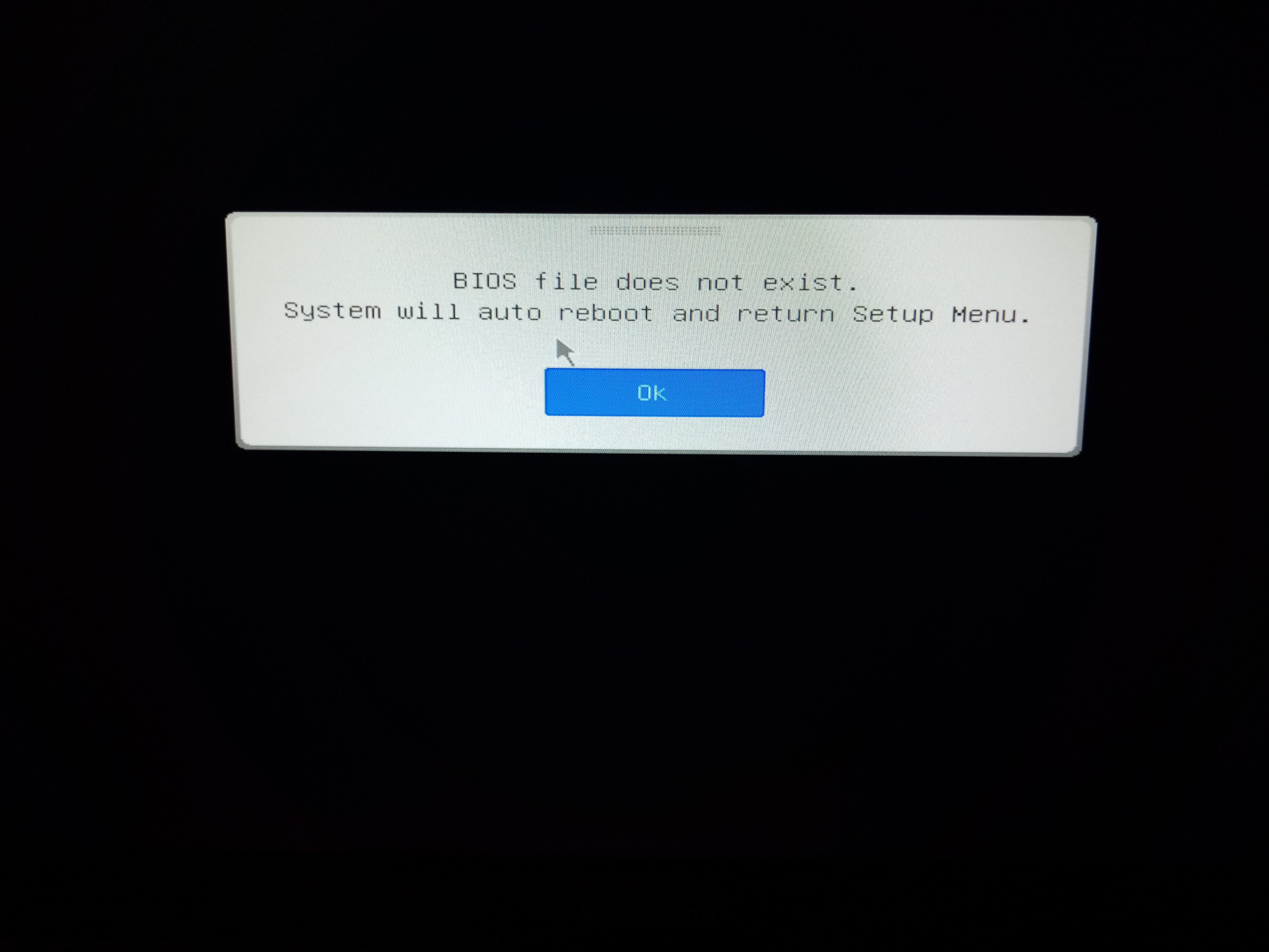

Wenn ich aber im BIOS auf flashen gehe, und den USB Stick auswähle sagt es mir das keine BIOS Version auf dem Stick vorhanden ist. Was mache ich falsch?
Hast du die Datei entpackt? Ich gehe prinzipiell davon aus dass du schon die aktuellste Version hast, aber neu flashen schadet im Zweifelsfall nicht.
Habe die Datei auf den Stick entpackt und versucht zu flashen und dann kommt das hier:

Der Stick muss in FAT32 formatiert sein. Die Bios Datei drauf kopiert. Keine Ahnung ob man sie vorab entpacken muss, wenn man sie aus dem Netz lädt. Dann sollte das ganze über das Bios Flash Programm gehen.
Aber wie gesagt diese 1E ist eh die letzte Version.
