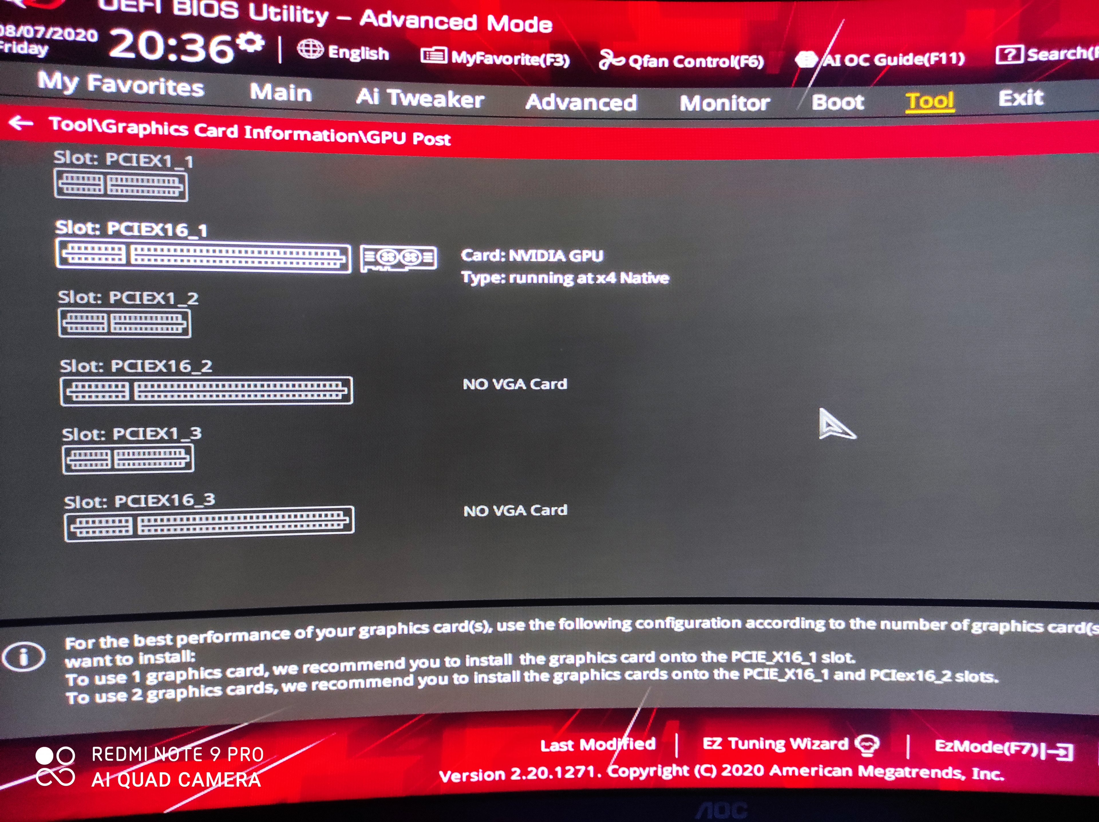

Hallo Leute
ich bin heute zufällig auf ein Thema gestoßen wo ich etwas über die PCIe Lanes gelesen habe.
Natürlich habe ich dann gleich bei mir nachgesehen wie es aussieht: anscheinend schlecht....
Mainboard Asus Rog Strix Z390-F Gaming
CPU 9900K
Grafikarte: Zotac RTX 2080 TI AMP

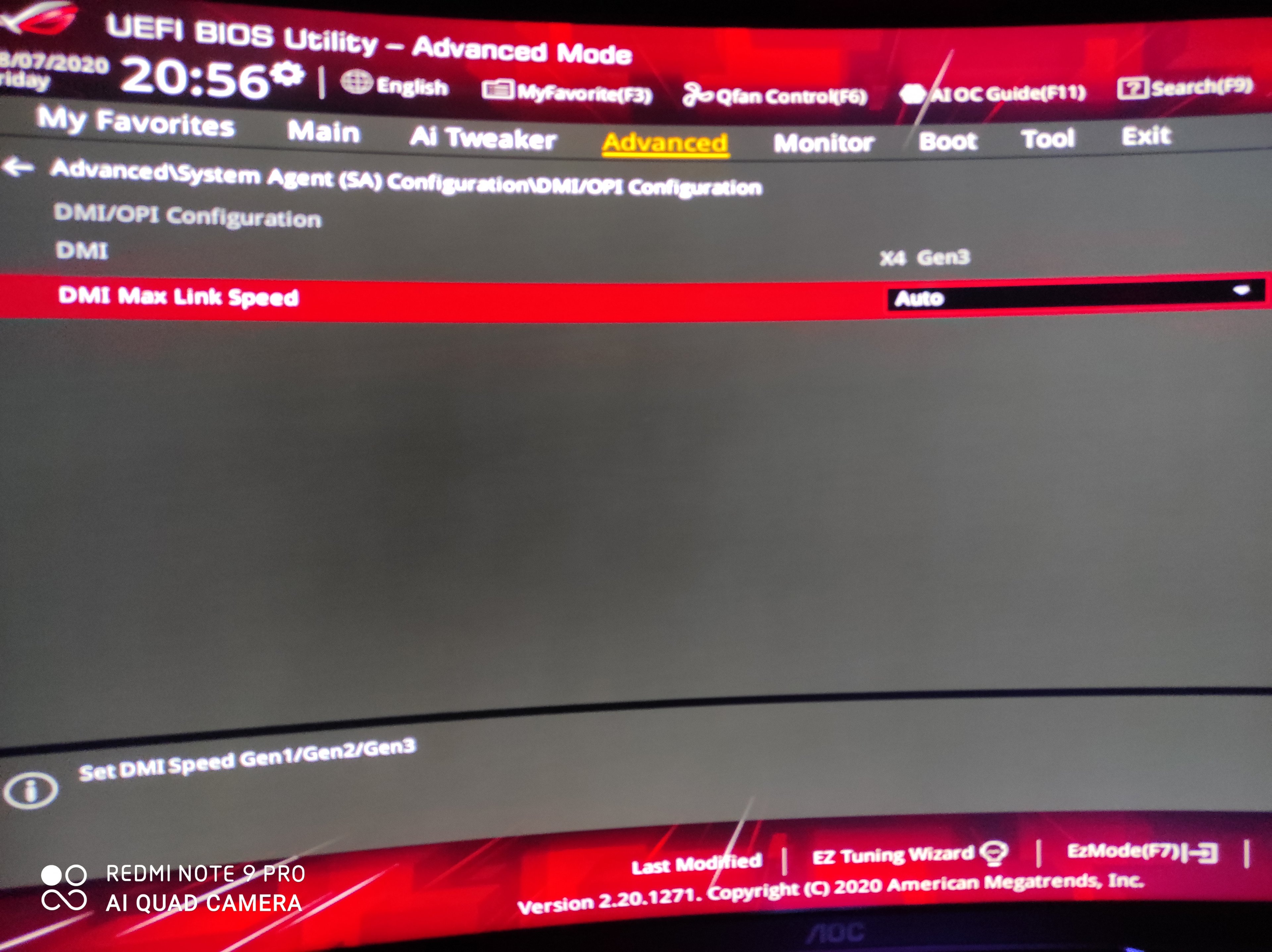

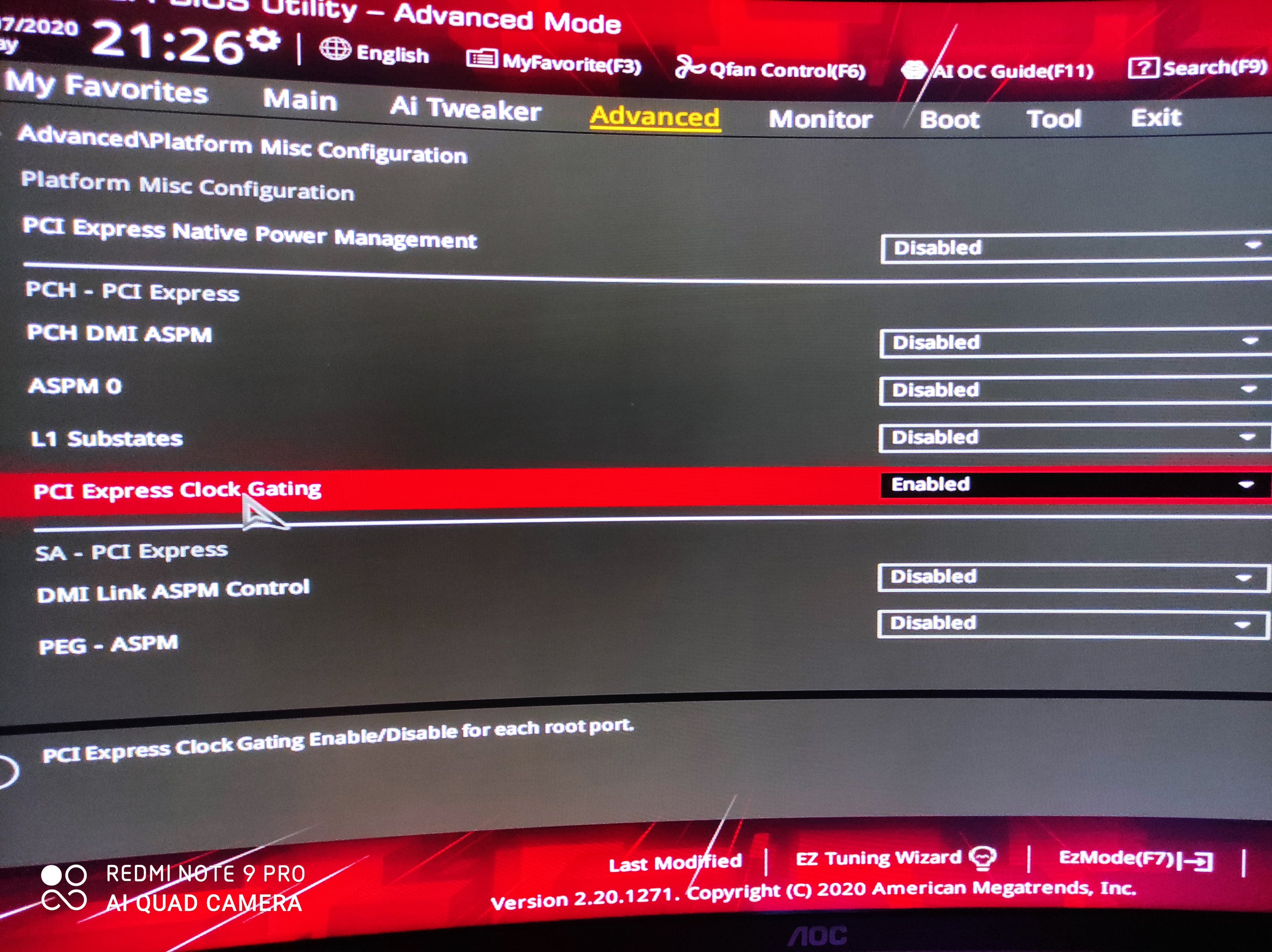

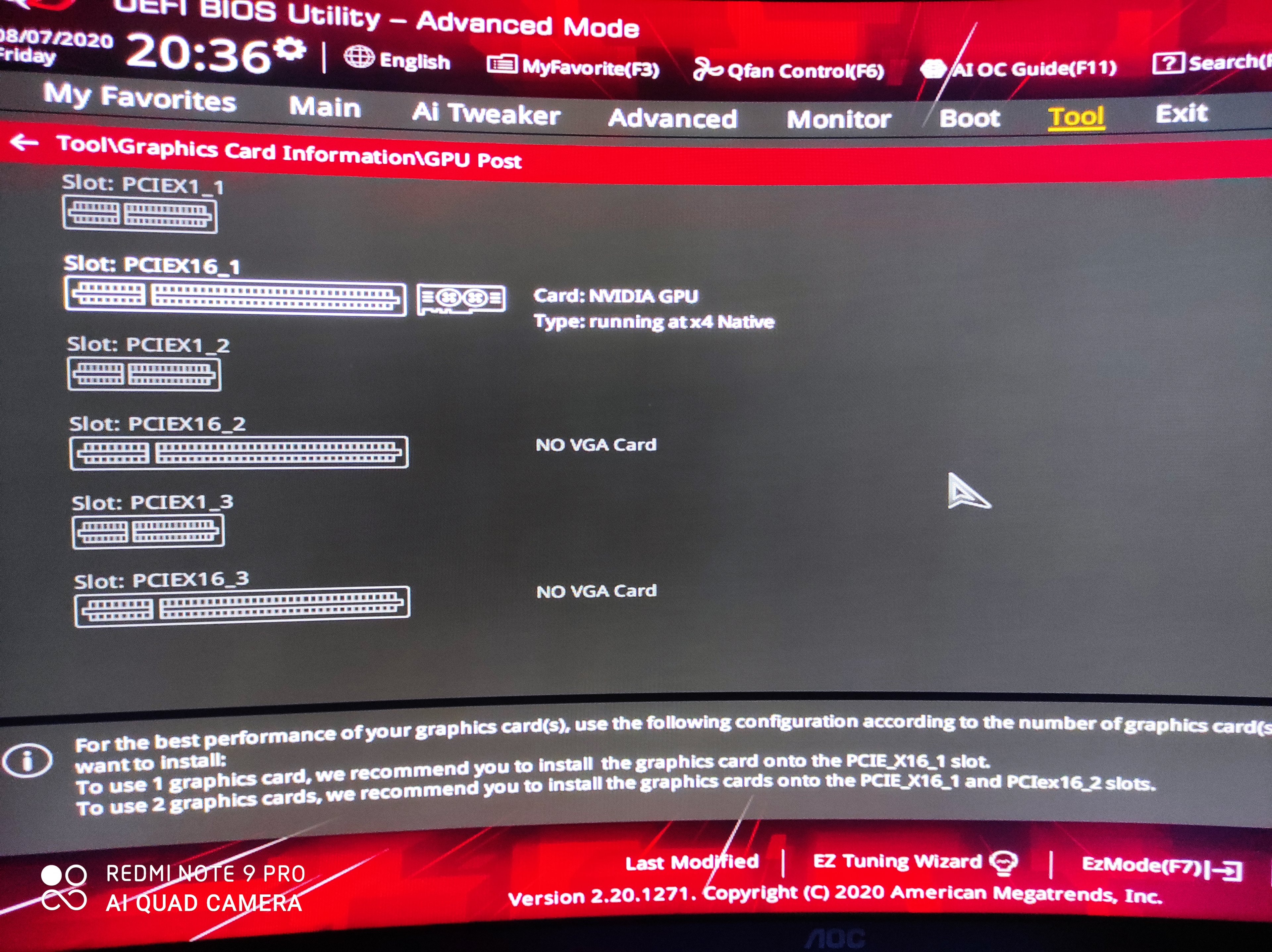

Diese Karte sollte doch ohne Probleme im PCIe x16 3.0 @ x16 native laufen können, doch bei mir läuft das Ding nur mit x4 native.
Habe div. Sachen im Bios verstellt, nur ändern tut sich da garnix.

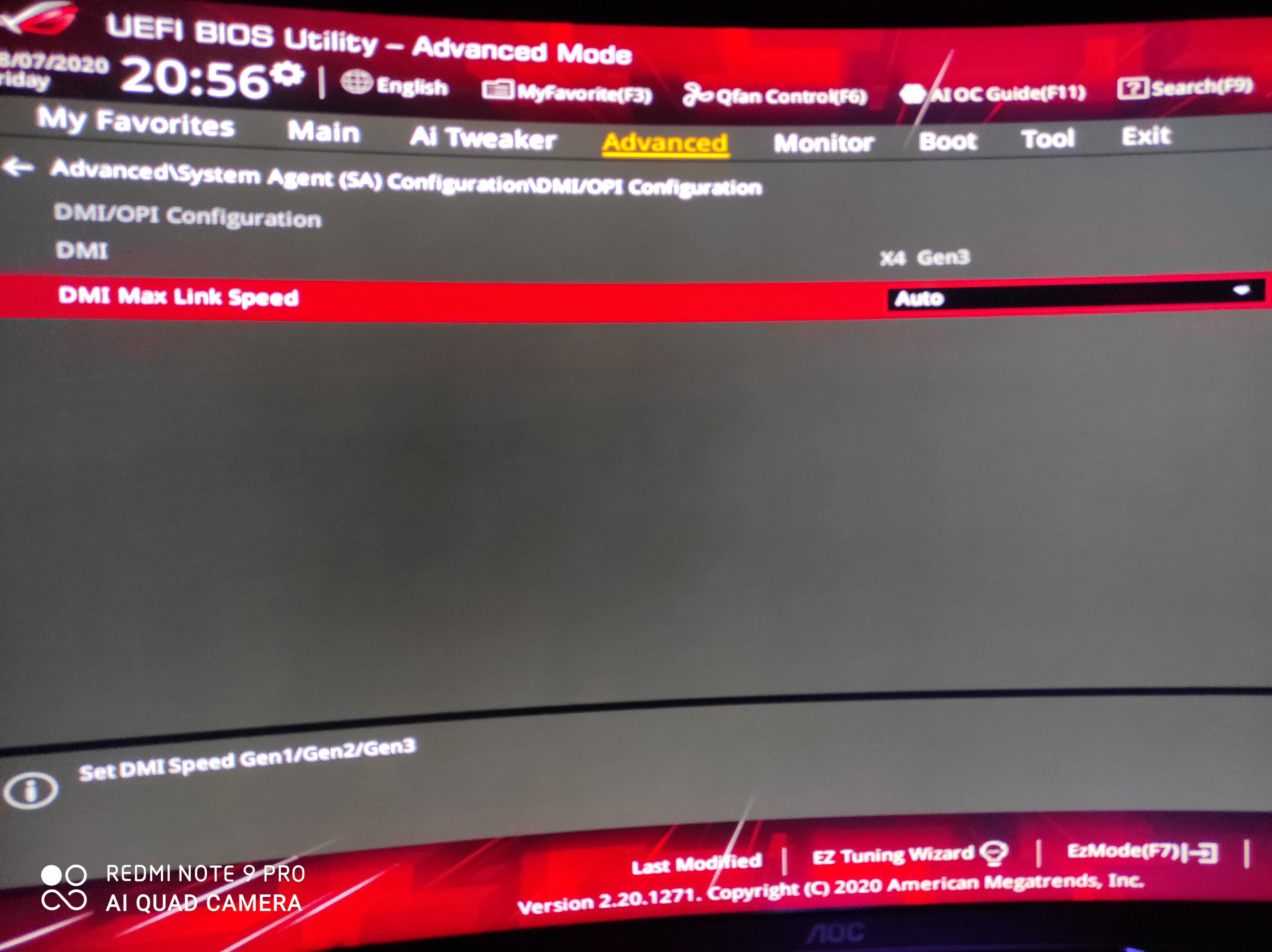

Anbei paar Bilder von den Bios Einstellungen. Ich habe auch 2 M.2 nvme SSD eingebaut - kann es sein das diese div. Lanes belegen und nur deswegen x4 funktioniert?
LG ECE

Sicherlich nicht wenn es im UEFI auch nur mit 4x angezeigt wird.
Bei Last bleibt es bei x4, es ändert nur von 1.1 auf 3.0 ...
Graka schonmal rausgenommen und den Slot sowie PCIe Finger angeschaut? Kann theoretisch an GPU, Board oder CPU liegen.
Falls alles normal aussieht probier mal den zweiten Slot, da sollte die Graka mit x8 laufen.
Die SSDs laufen übers DMI, da verlierst du keine Lanes.

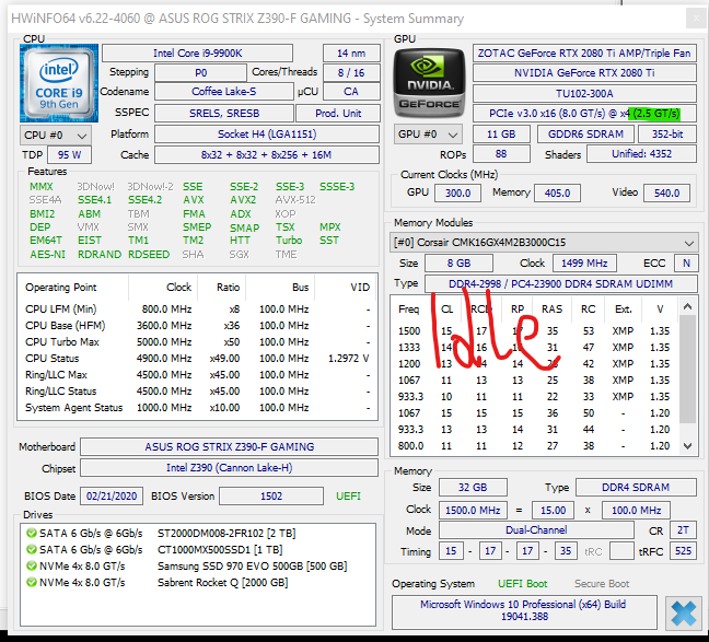

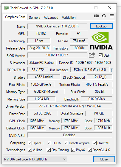

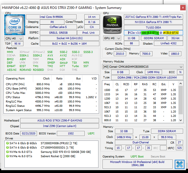

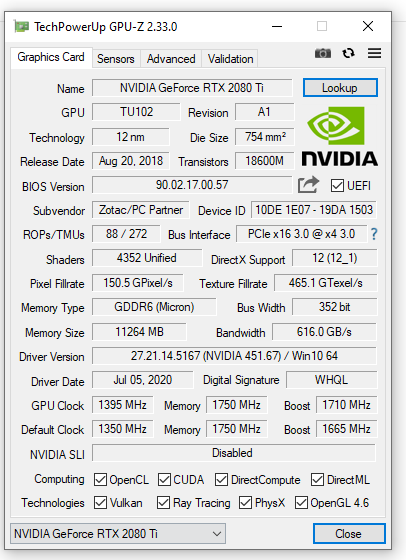

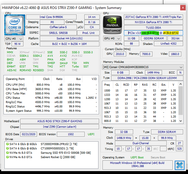

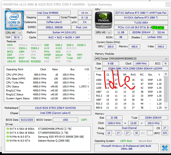

Habe gerade etwas anders getestet/gefunden:
mit HWINFO64 .. im Idle sind es @x4 2.5GT/s
unter LAST geht der Wert auf die 8GT/s hoch, ebenfalls bei x4.
Bandbreite passt, ist mir daher wieder egal das da x4 steht, oder? :D
ECENAT schrieb:
Das ist keine Aussage über die Bandbreite, sondern den Standard.
Bzw. schon für die Bandbreite aber halt angegeben für eine Lane. 2.5GT/s entsprechen PCIe 1.0 8GT/s PCIe 3.0.
Also nein, nicht alles ok, da geht definitiv Leistung verloren und Garantie hast du jetzt falls tatsächlich was kaputt ist.

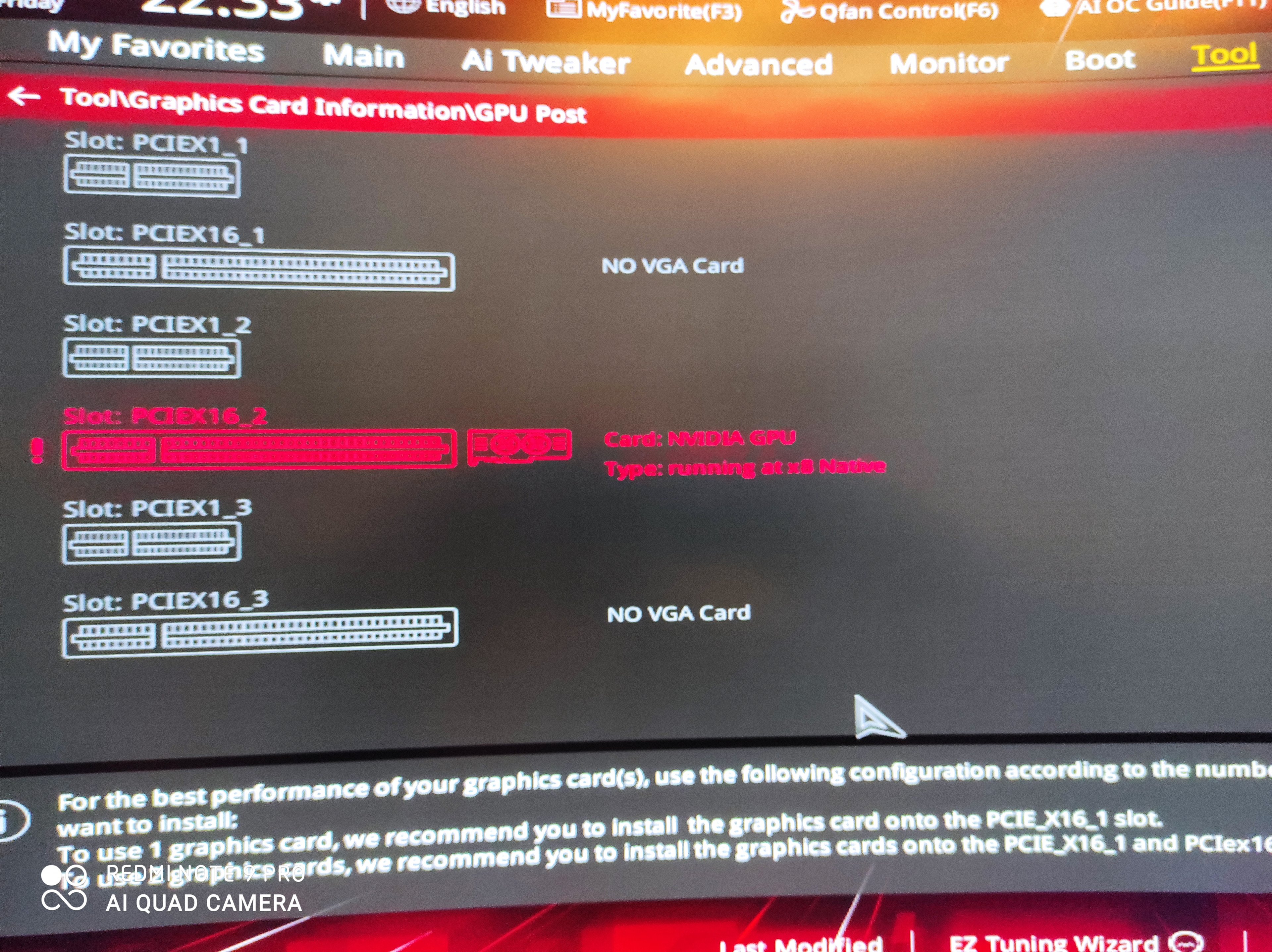

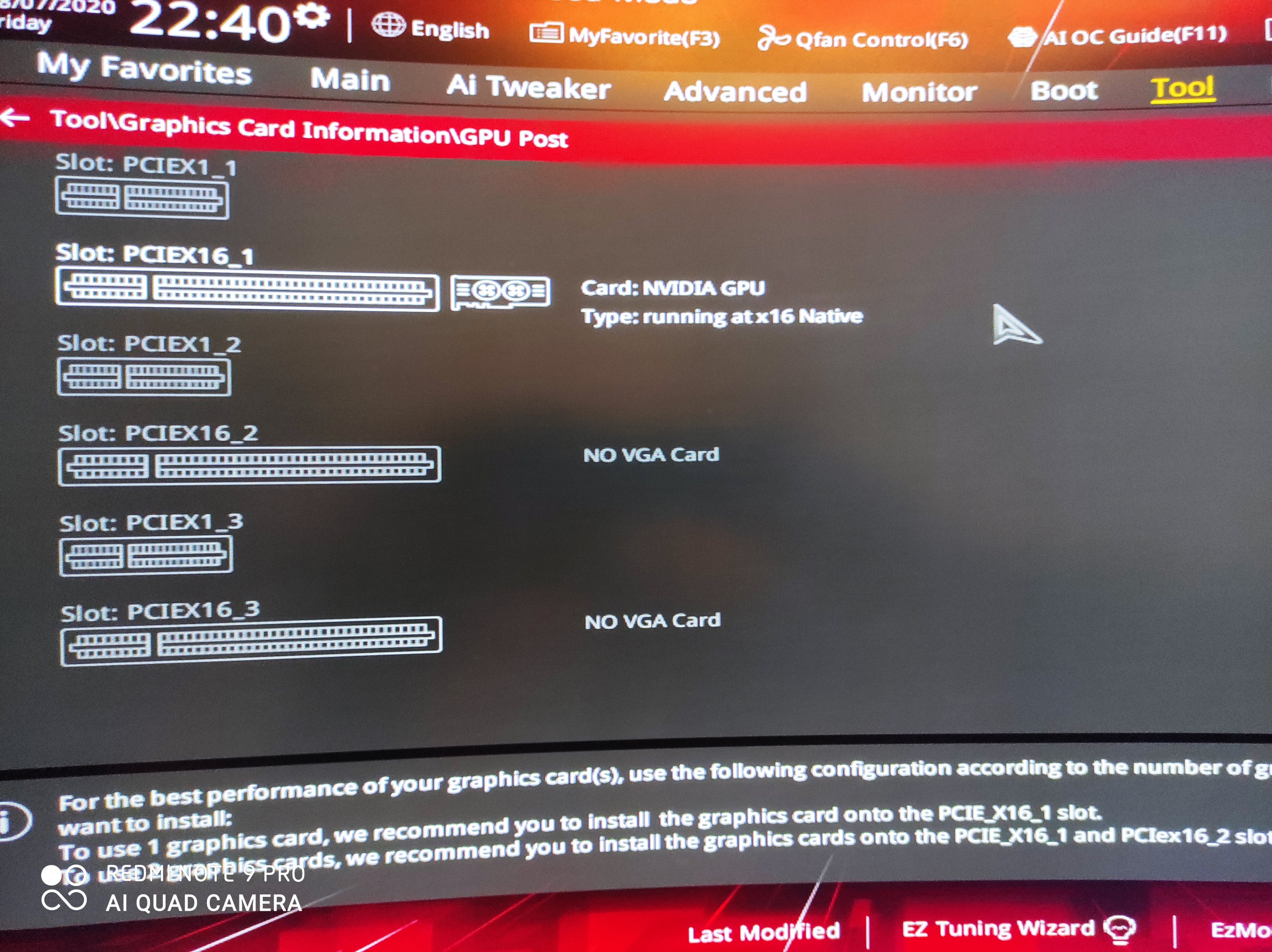

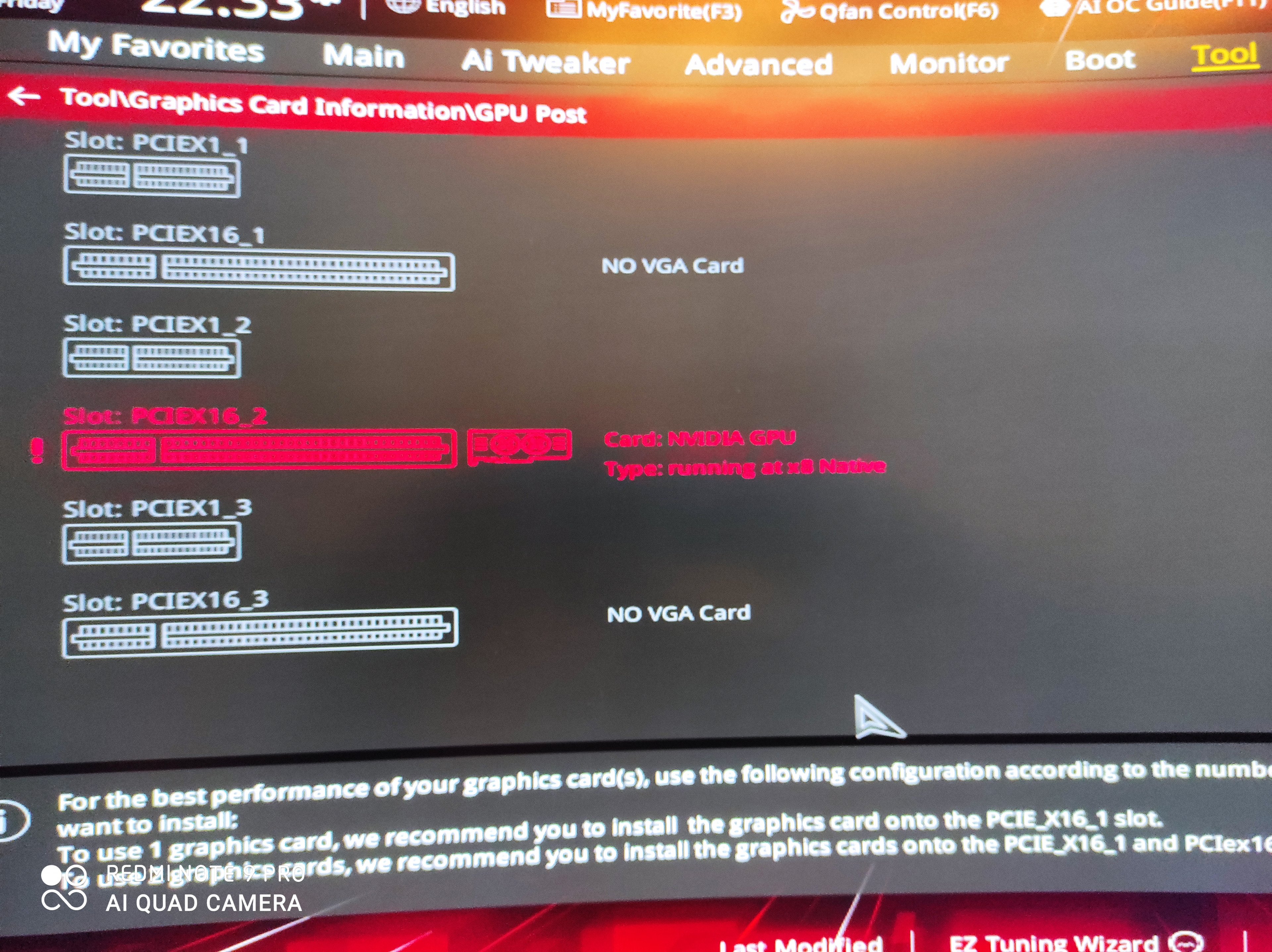

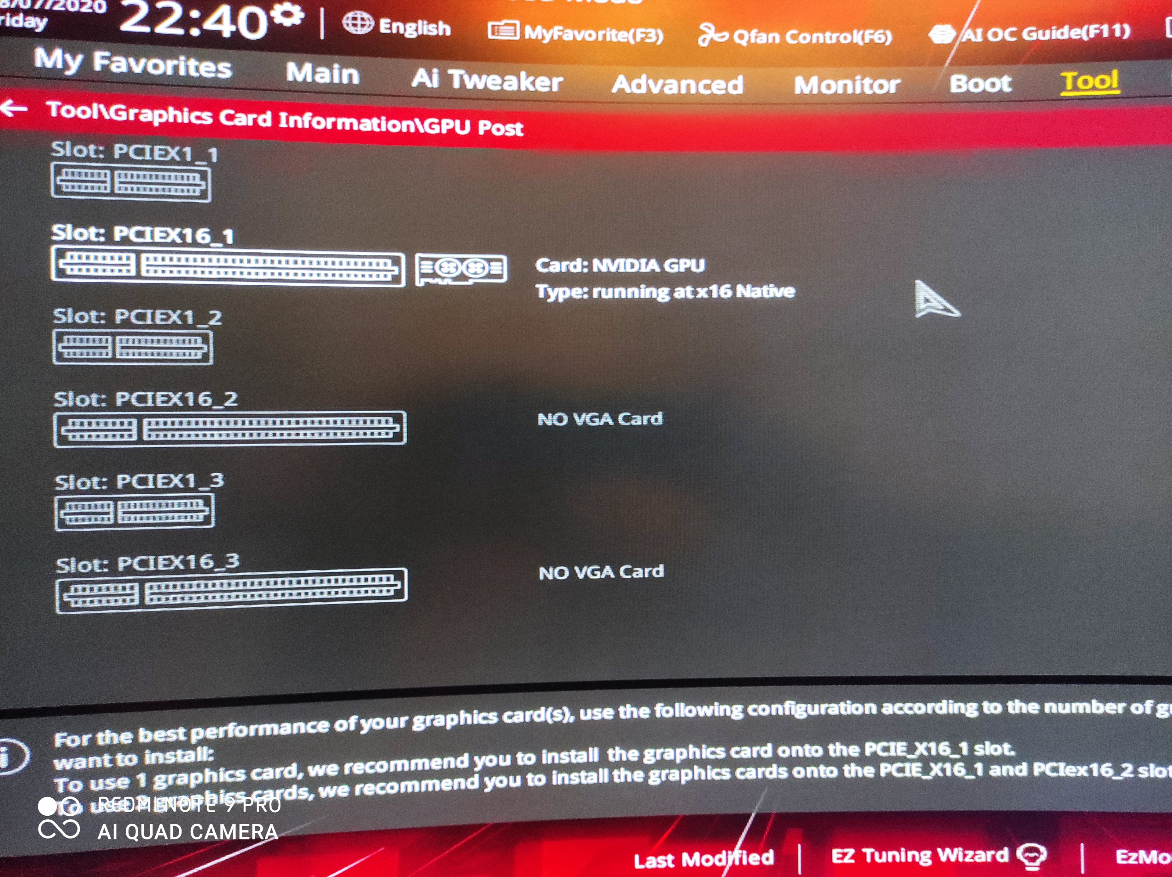

Danke an die klugen Köpfe ... :)
Es lies mir auch keine Ruhe, daher
Karte aus Slot 1 raus,
in Slot 2 rein --> X8 - ROT mit Rufzeichen
Karte aus Slot 2 raus,
Slot 1 "ausgeblasen"
in Slot 1 wieder rein ..
--> alles gut :) siehe Bilder
