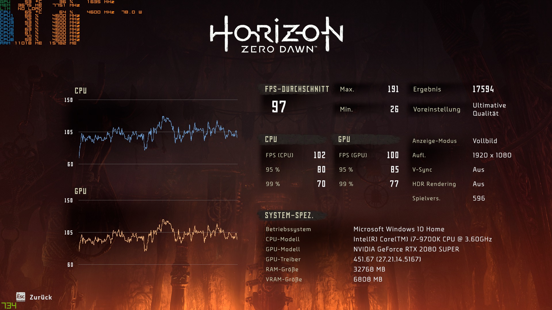

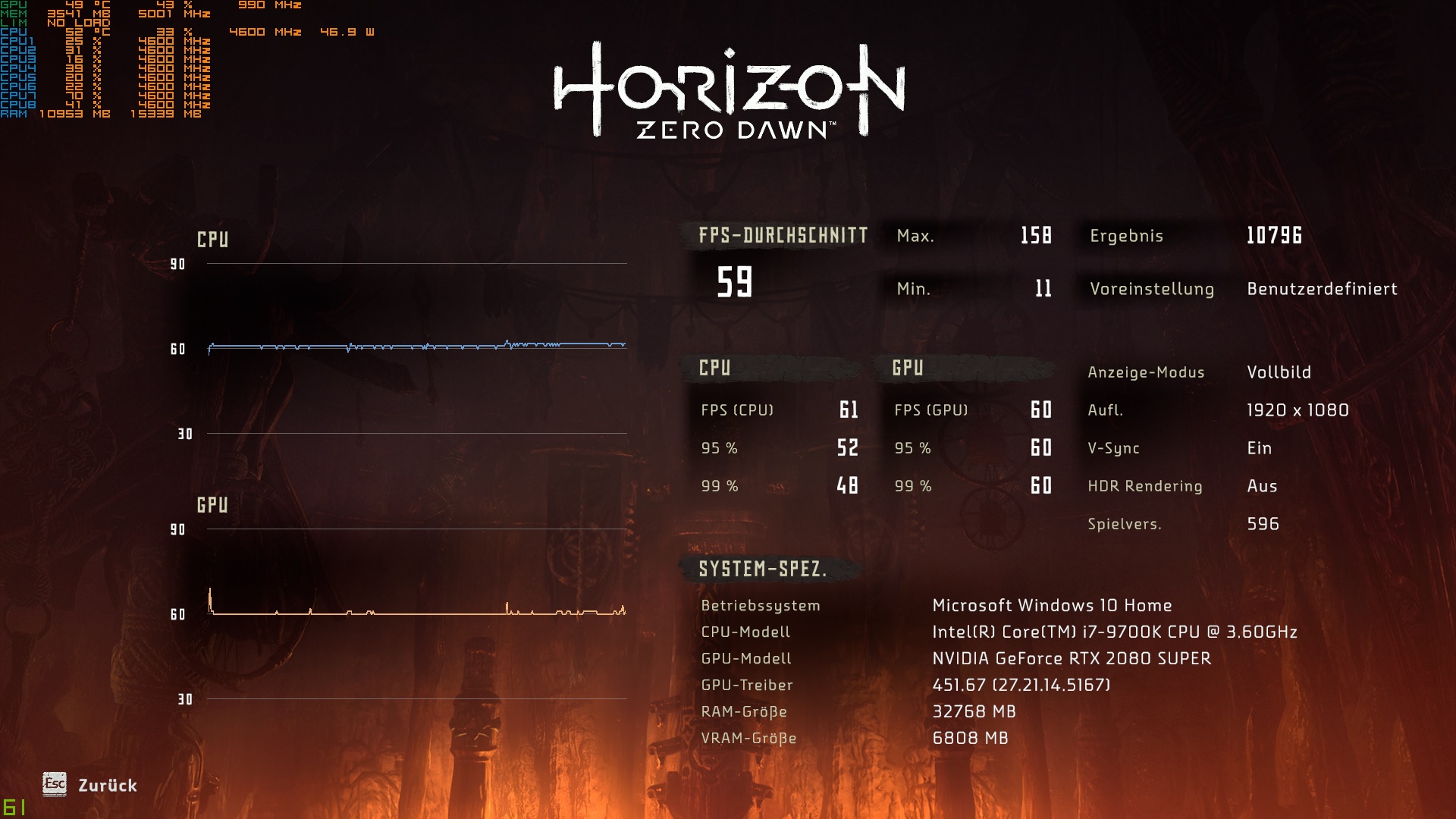

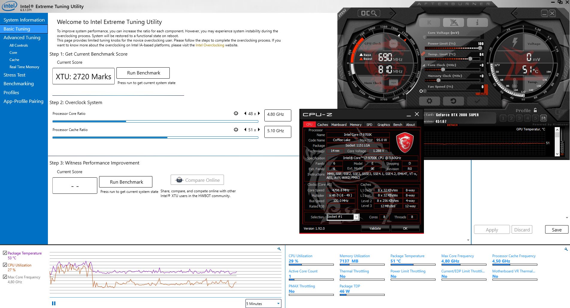

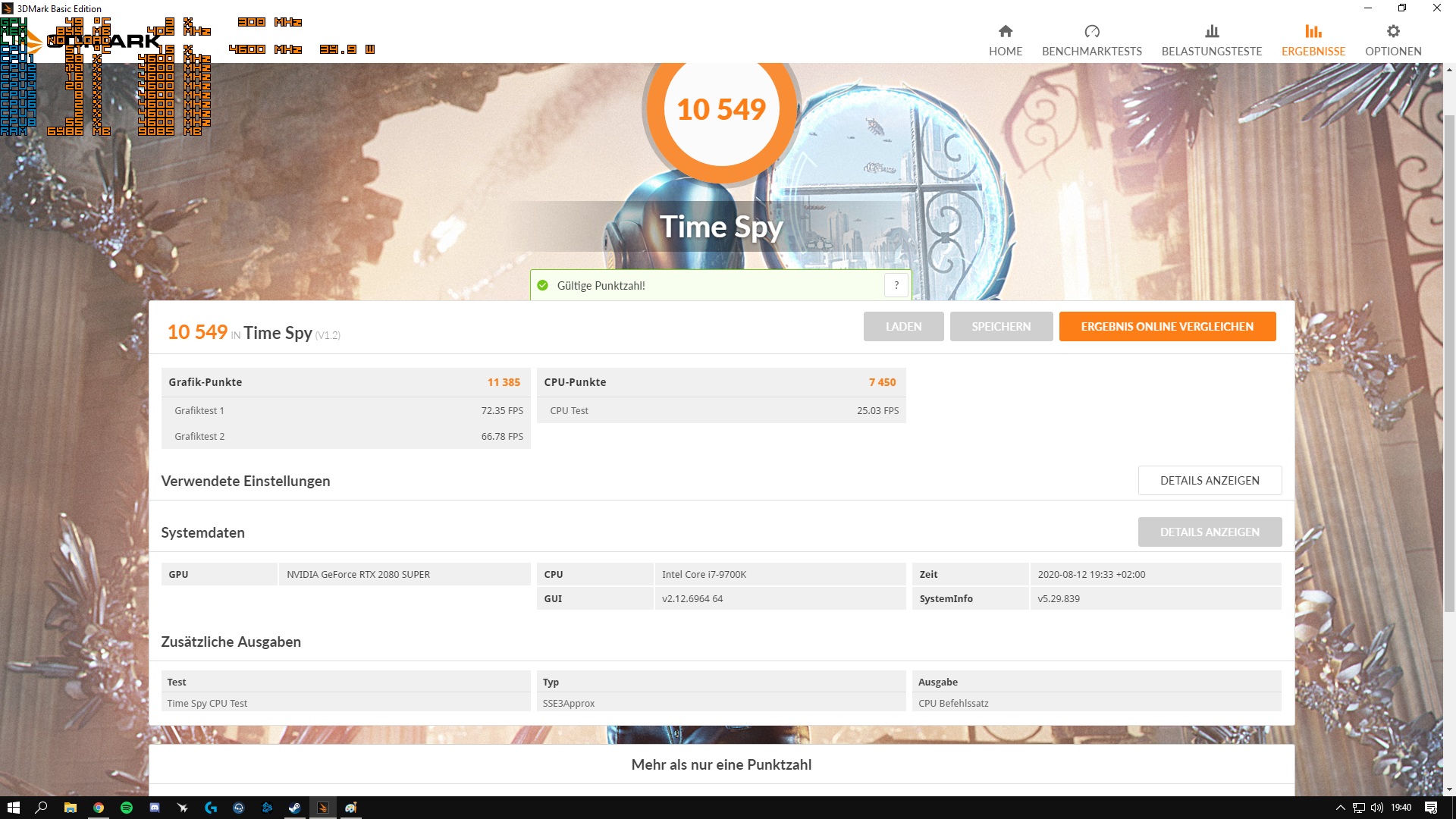

Soooo, hoffe habe nun alle notwendigen Infos zusammen. Entschuldigt wenn die Darstellung etwas bescheiden ist, wusste mir nicht anders zu helfen und hoffe das ist okay so.

Über 11.000 Grafikscore im 3dmark, Leistung passt für eine 2080s.
Reaktionen: RaBa1605
Das passt doch alles, auch die auslastung der gpu in hzd sieht doch gut aus.

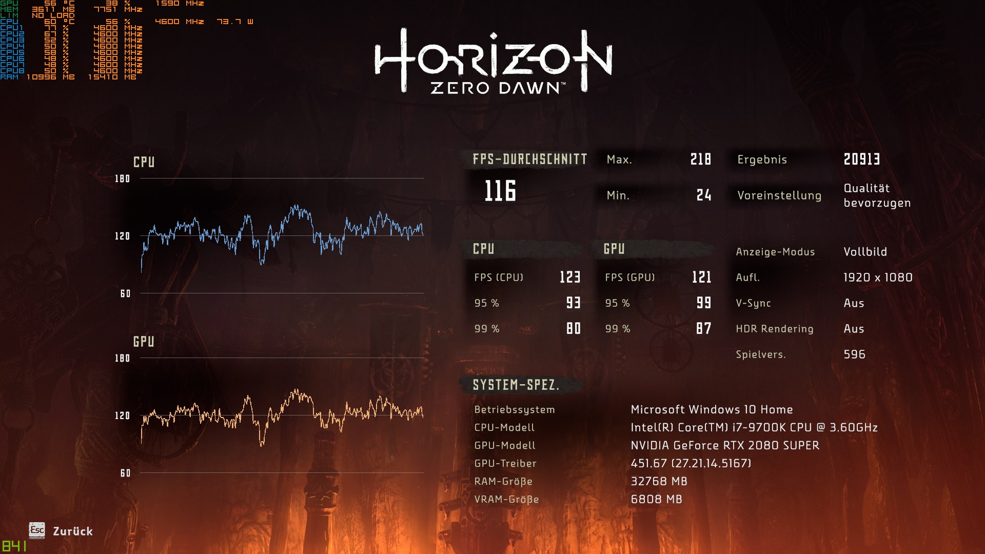

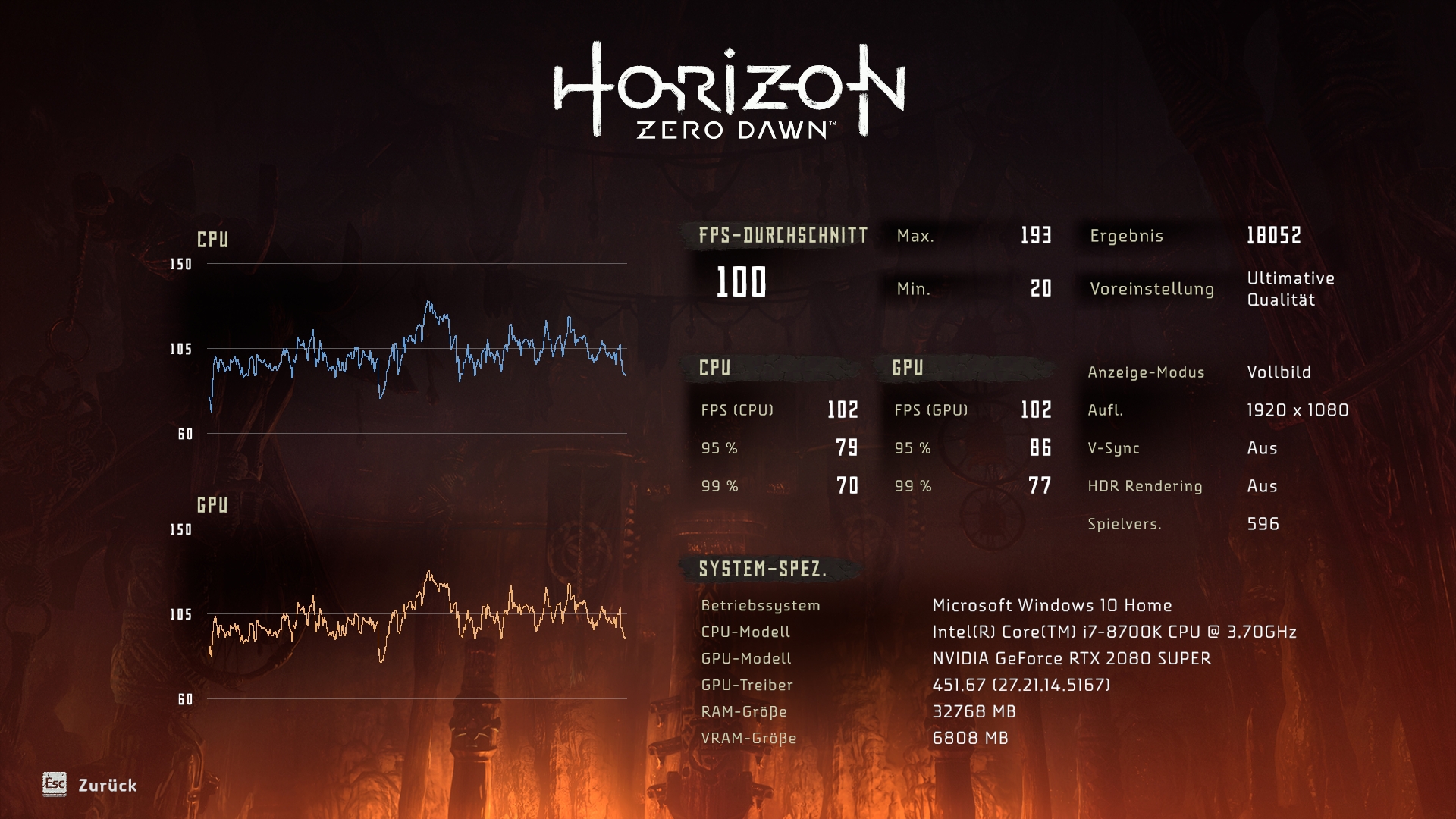

HZD läuft bei dir wie es soll, hier mal schnell mein Ergebnis (die Min FPS sind m.E. normal, manchmal sind es 20, ein anderes Mal 28):
Dann läuft jetzt ja alles. Hoffe es hält jetzt :)

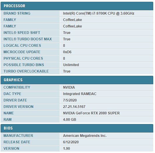

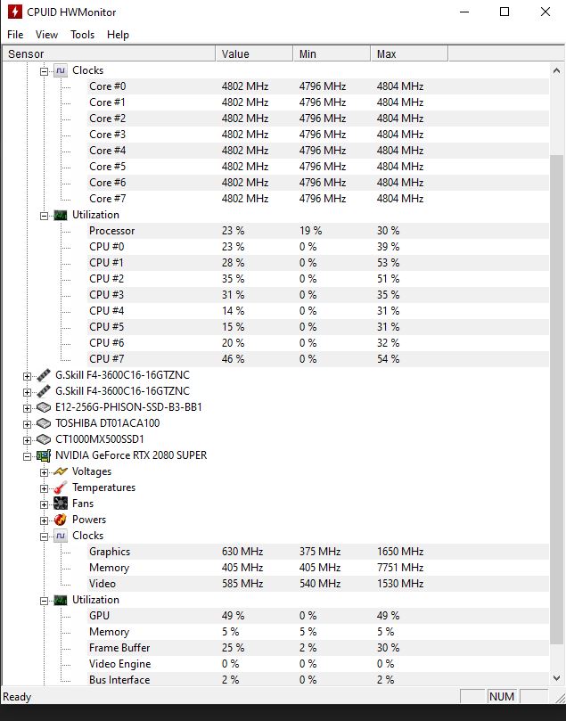

Ich leg aber nochmal einen nach. Ist das lediglich ein Anzeige Fehler? Das verwirrt mich nun maximal.
Bei der GPU werden nur 4GB angezeigt statt der eigentlichen 8GB.

@RaBa1605 hey ich hatte noch keine Zeit horizon Benchmark zu machen.
Aber wir sehen ja bei dir läufts gut.

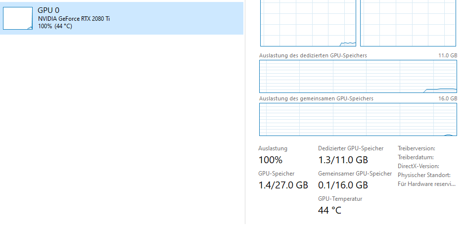

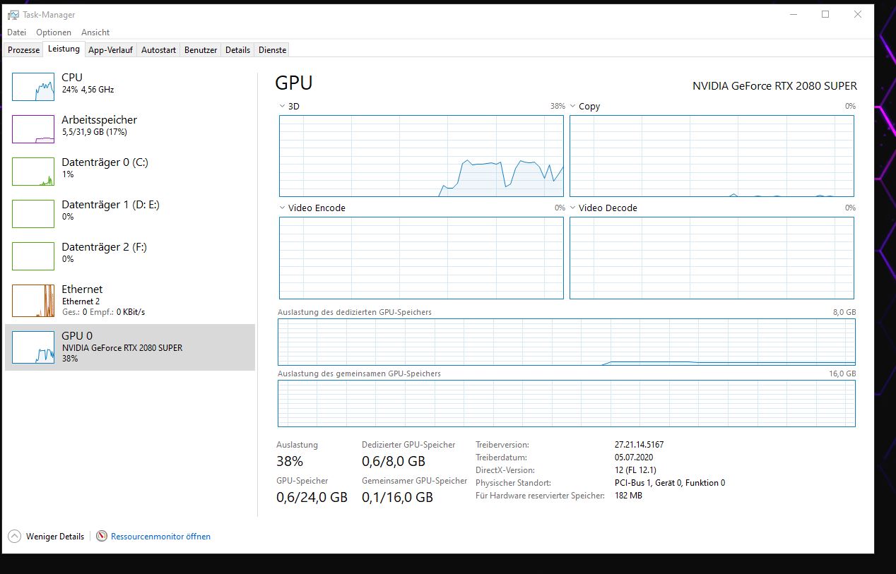

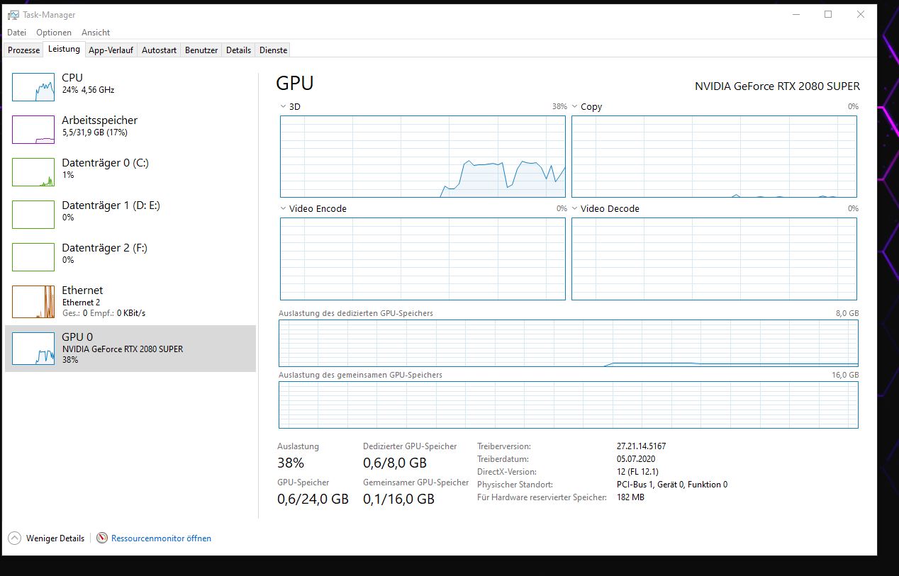

Wegen der Grafikkarte wo nur 4GB angezeigt werden:
Was zeigt dir der Taskmanager an?
Bei mir sieht das so aus:
@SwissPrekek
Hier zeigt er es richtig an. Hatte mich ein wenig eingelesen. Scheint wohl kein Problem zu sein, nur ein Anzeigefehler.
