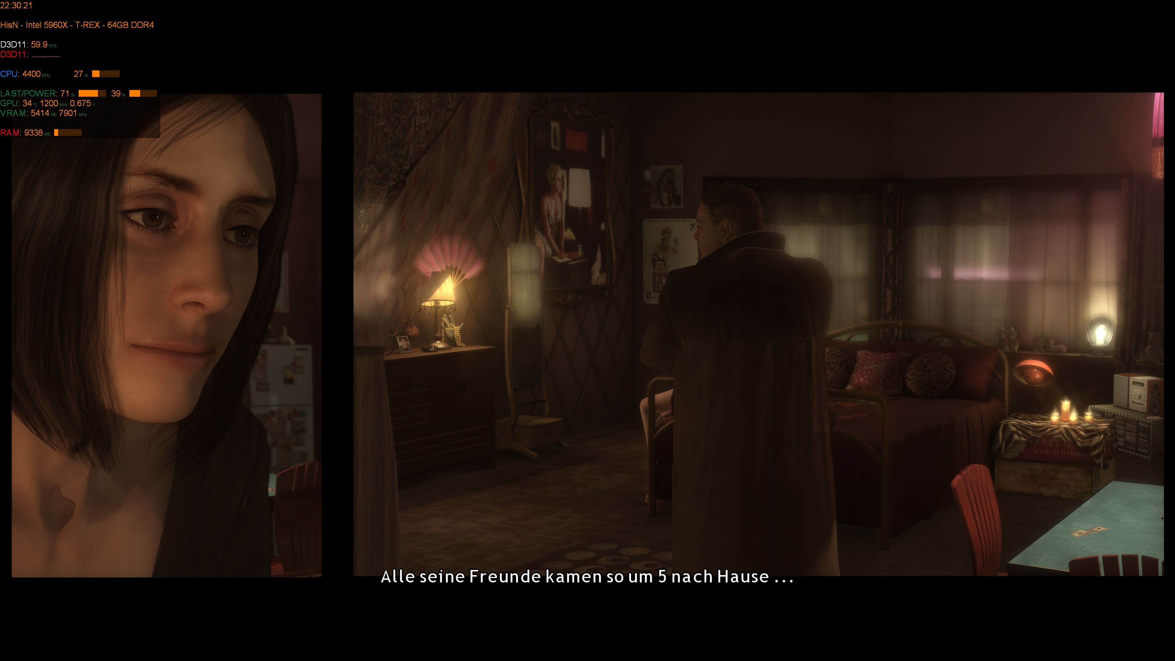

Es gibt Anspruchsvolle Games von der Grafik her, und es gibt weniger Anspruchsvolle Games von der Grafik her.
Ich würde da nicht eins mit dem anderen vergleichen. Wenn 60 FPS anliegen und die Graka dafür nicht boosten muss .. wo ist das Problem?
Siehe z.b. Heavy Rain ... wo da der Takt meine Graka steht.
Oder wir haben den selben Defekt ... ;/
Kannst du dir erklären, warum es windowed dann boostet? Macht das Haevy Rain bei dir auch? Für mein Laienhirn klingt das unlogisch.
