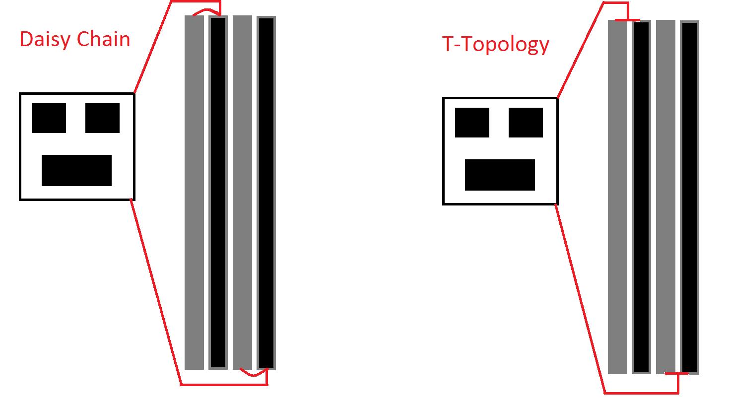

cm87 schrieb:
2x16GB sind immer 4x8GB vorzuziehen - vor allem, da dein Board auf Daisy Chain baut...
Was ist Daisy Chain. Habe davon noch nie gehört
Hier eine vereinfachte Darstellung der Anbindung zwischen CPU und RAM Slots - die meisten X470/X570 oder B450 Boards haben Daisy Chain - die X370er Boards oder auch das X470/X570 Asrock Taichi setzt weiterhin auf T-Topology.
Vorteil T-Top = besserer Umgang mit Vollbestückung
Vorteil Daisy Chain = höhere Taktraten
Mit Ryzen 3000 sind auch mit einem Daisy Chain Board hohe Taktraten mit 4x8GB möglich - klein wenig leichter ist es eben mit 2x16GB.

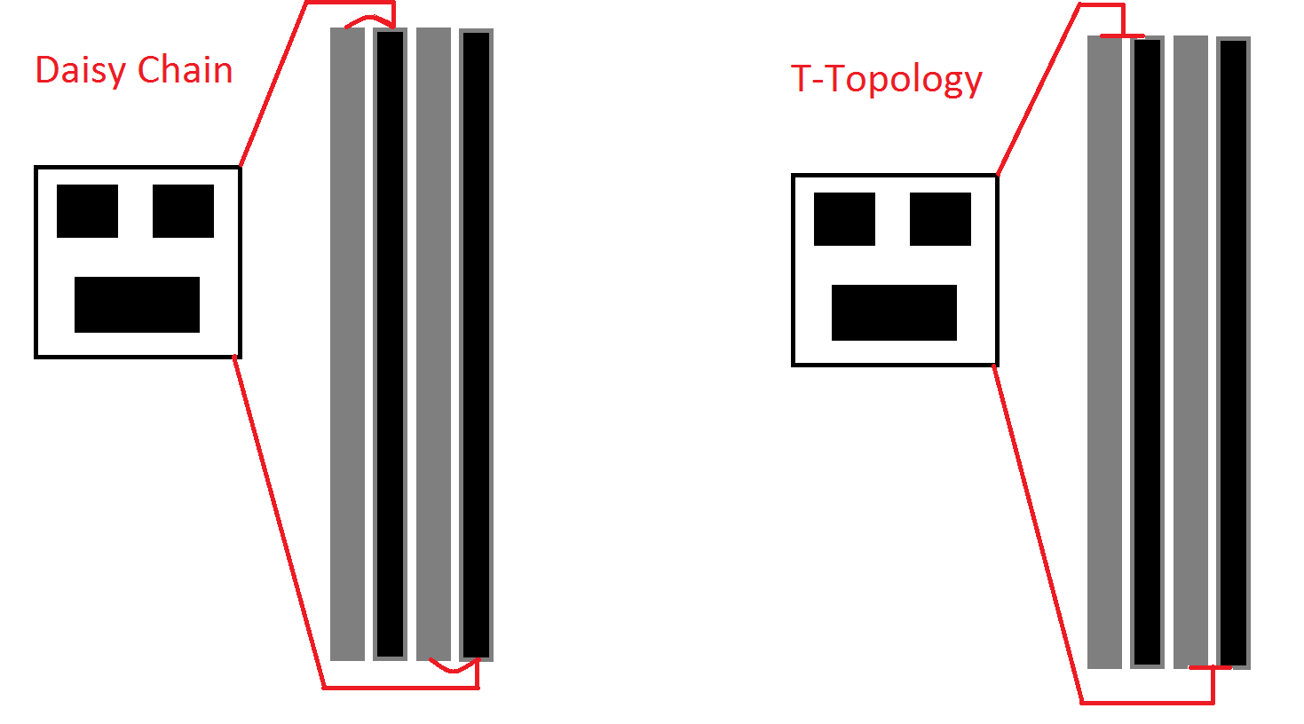

Vorteil Daisy Chain = höhere Taktrarten
Danke für die Gute Erklärung :) !

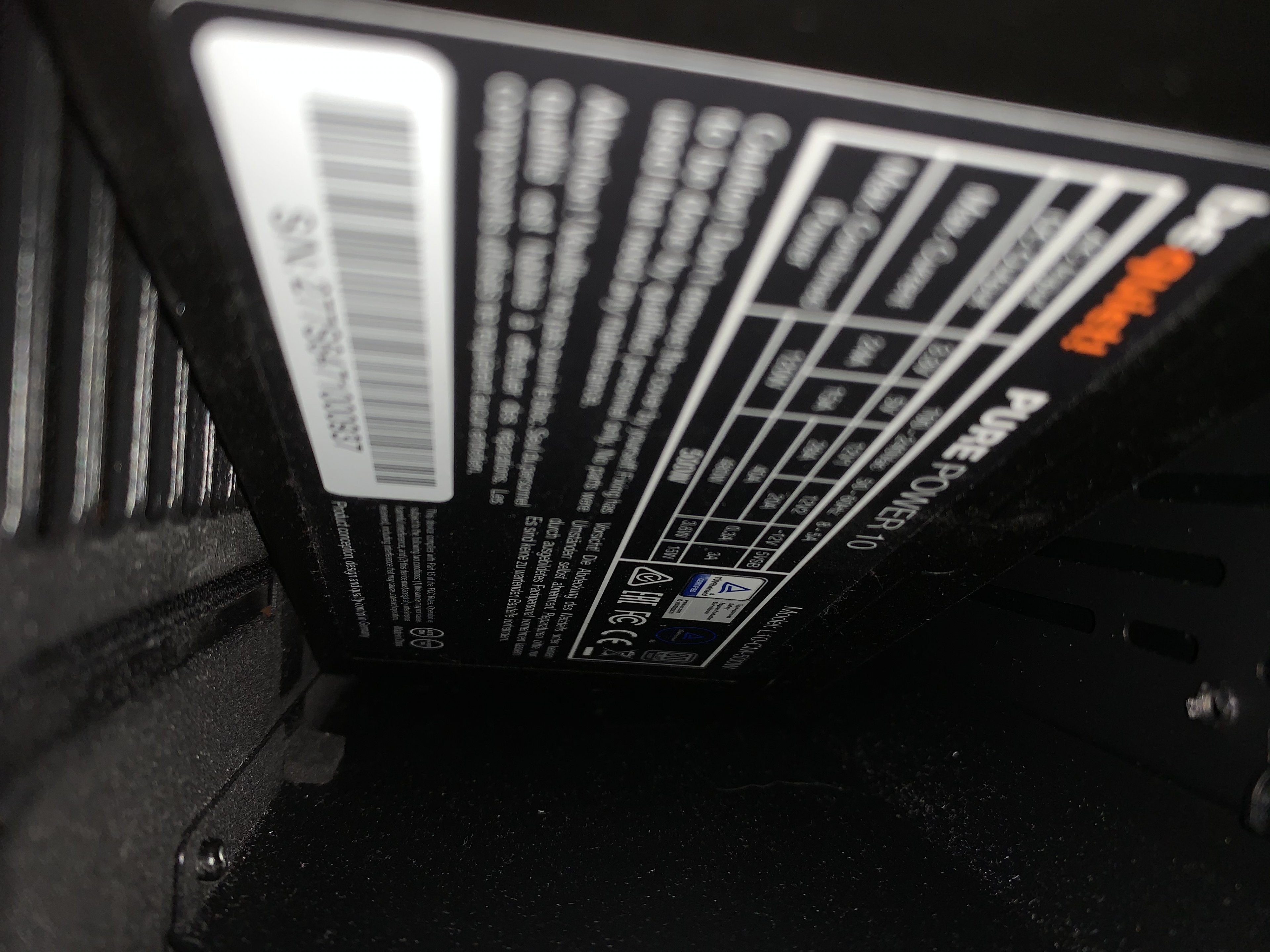

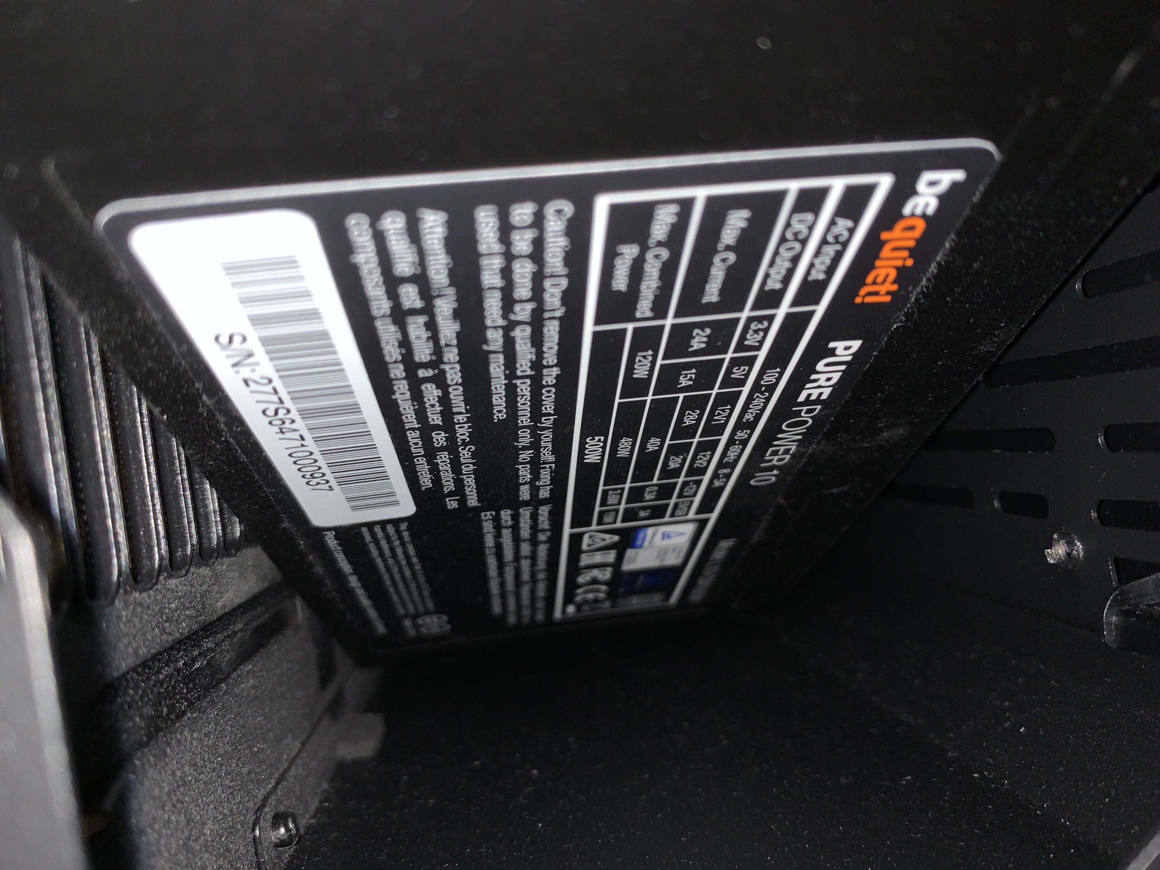

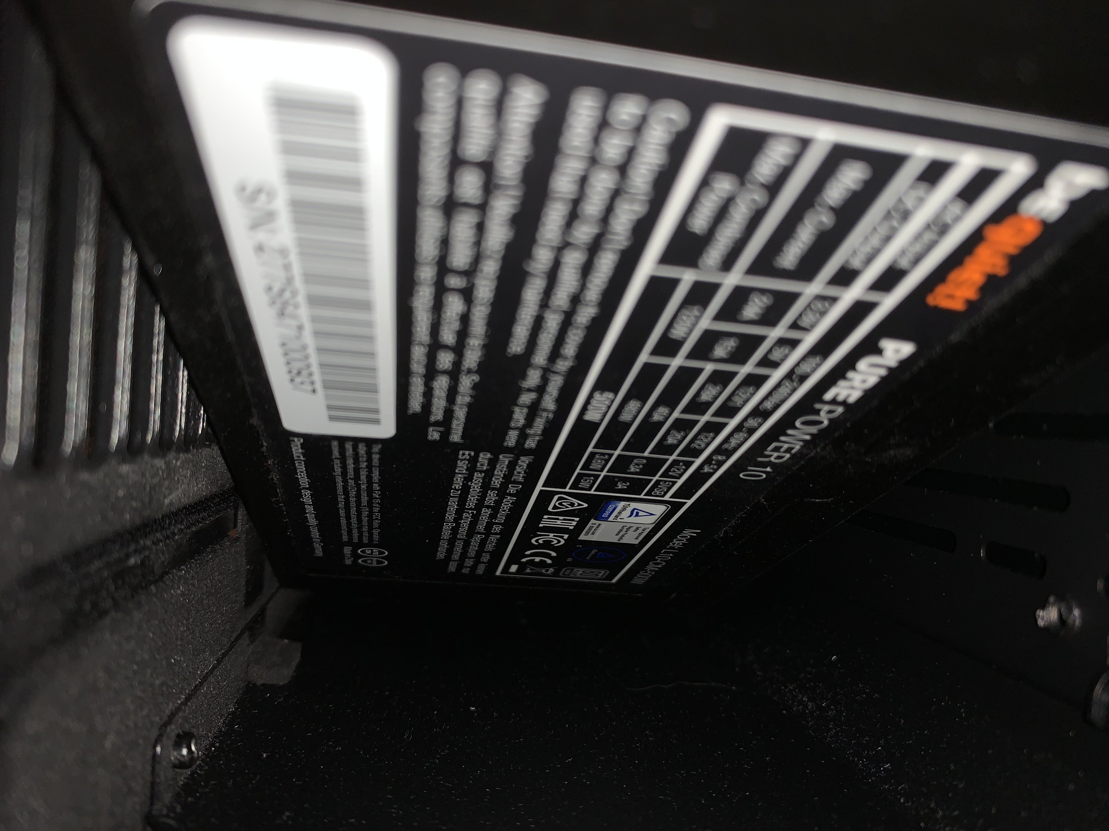

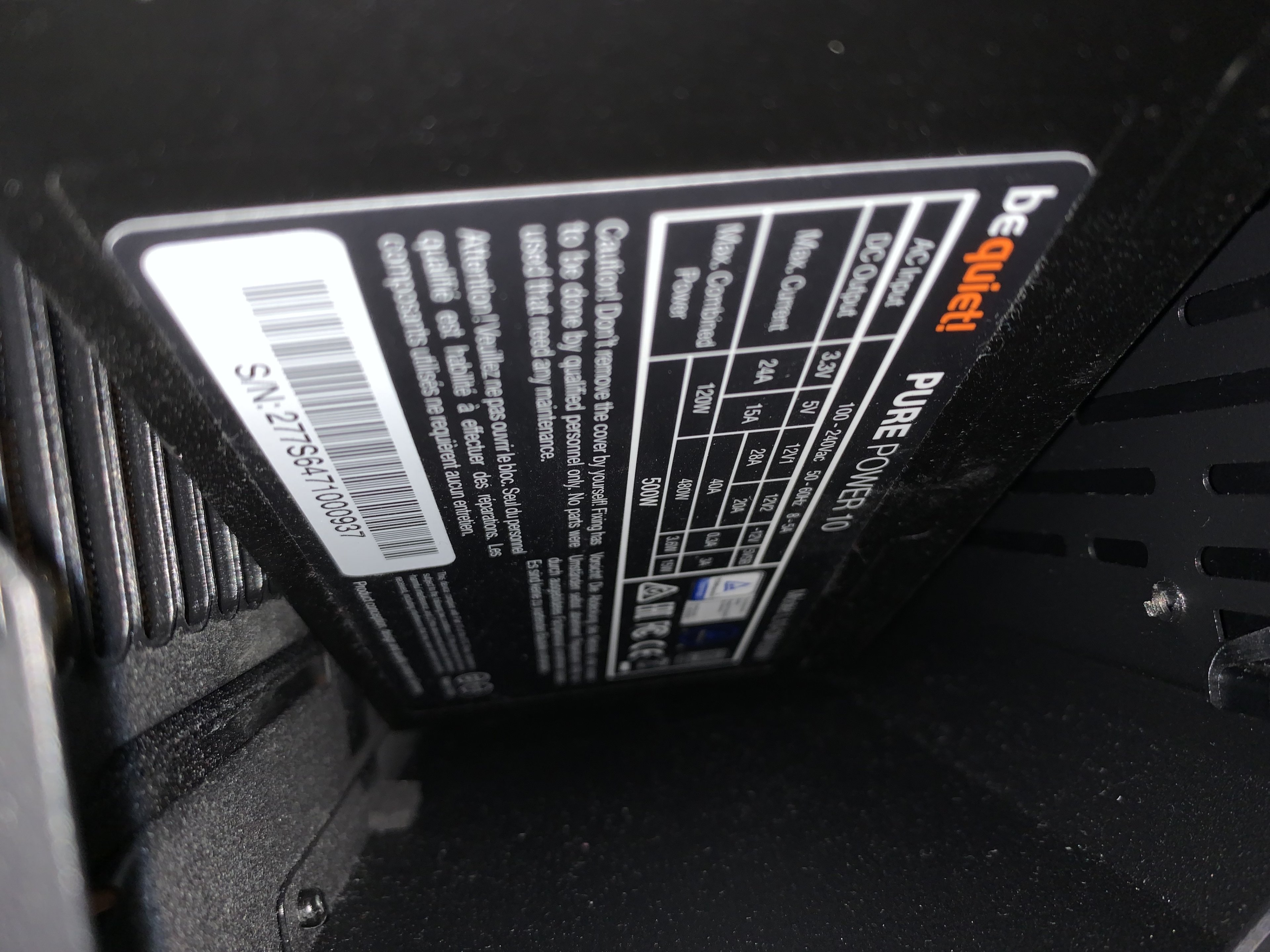

Netzteil: beQuit PurePower10 L10-CM-500W
Reicht das Netzteil auch wenn ich den RAM & CPU überragten möchte ?

Also einen 3700X brauchst du nicht übertakten, der ist werkseitig schon nahe dem Maximum;)
Soweit ich gefunden habe ist das Netzteil von 2017 und kein schlechtes. Ich würde den RAM erstmal @ Stock laufen lassen und mich dann rantasten was geht.
Ansonsten sollte das NT auch mit dem 3700X + 2070S noch standhalten
