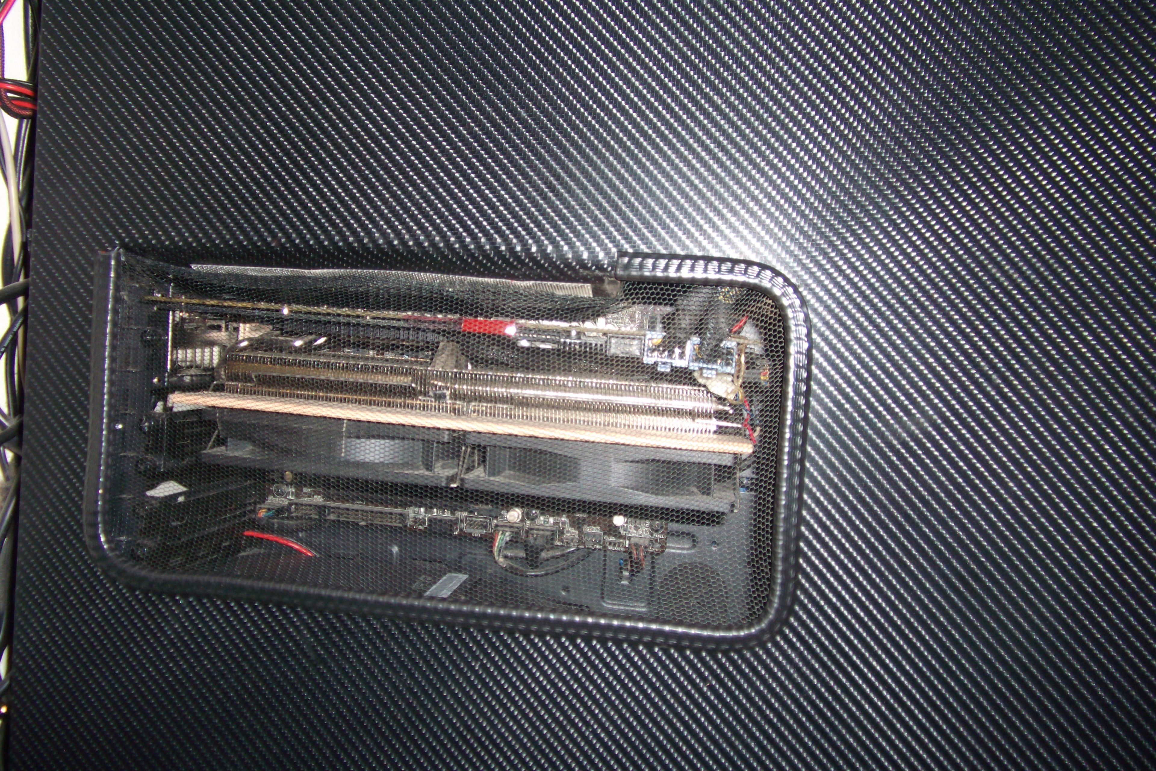

Genau das habe ich auch immer zu Bemängeln bei Tests, keiner wird unter realistischen Bedingungen in einem normalen Case ausgeführt. Da behaupten doch manche glatt das ihre Tests in Gehäuse XY durchgeführt wird, dass sie bei diesen Tests aber die Gehäusewand auflassen verschweigen sie dir.
Meine Lösung dazu sieht so aus, seit über 3 Jahren schon:
Ist gleich mit der ganzen Testreihe dazu, selbst feine Staubfilter verschlechtern das Ergebnis schon wieder. Aus dem oberen Teil bläst die Karte ihre Abwärme gleich raus, unten saugt sie an. Meine Gehäuselüfter haben keinen Einfluss mehr auf die Temp ... wirklich keinen. Mit einem Steg der die 2 Strömungsrichtungen trennt sind ist die Temp nicht 1°C schlechter als mit offener Wand. Die Gehäuselüfter laufen jetzt immer unter 400RPM.

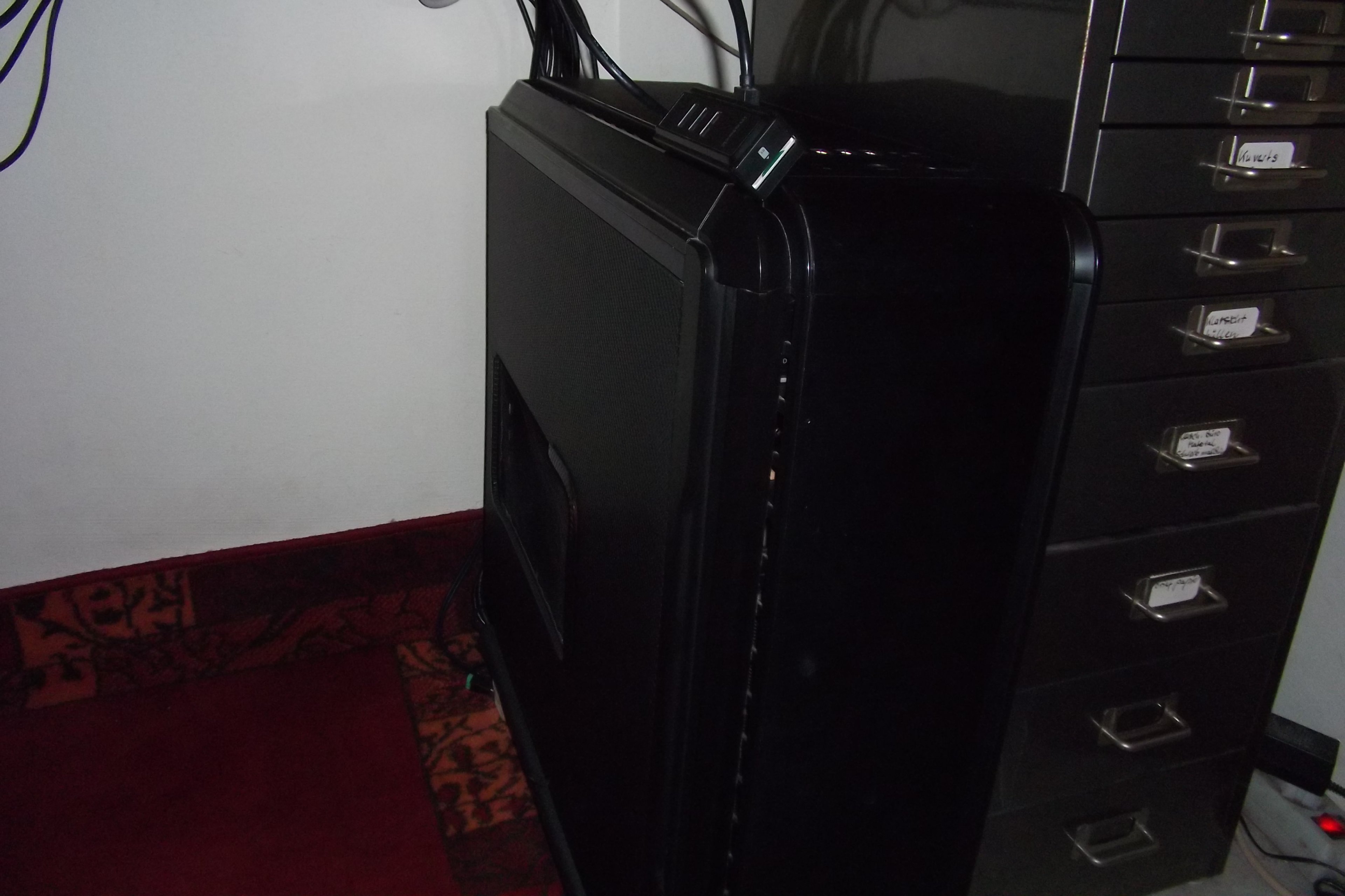

Der Steg befand sich dort wo die gelbe Linie im untersten Bild eingezeichnet ist (befand weil neue Karte und keinen Steg gerade). Das Gehäuse ist gedämmt und bei Last wesentlich leiser als ohne Öffnung - welch Ironie.DSCF2538.JPG
Da wo es steht fällt es nicht mal auf, so lange man nicht besoffen unterm Tisch liegt :freaky:
