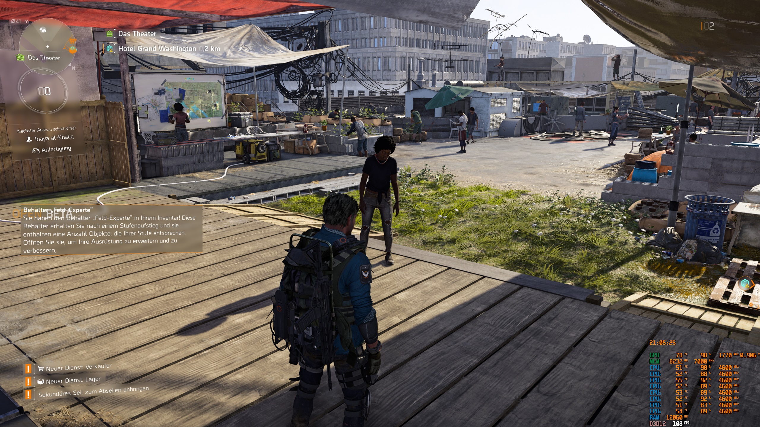

@Topic: Irgendwie scheint es tatsächlich das Kühler falsch aufliegt, ich habe das grad mal beobachtet. Die Temperatur steht um 1 Grad pro Sekunde. Manchmal auch um 2 Pro sekunde.
Hier ein Foto von The Division 2 nach 3 Minuten Spielzeit:
OSD unten Rechts damit man es besser erkennt.

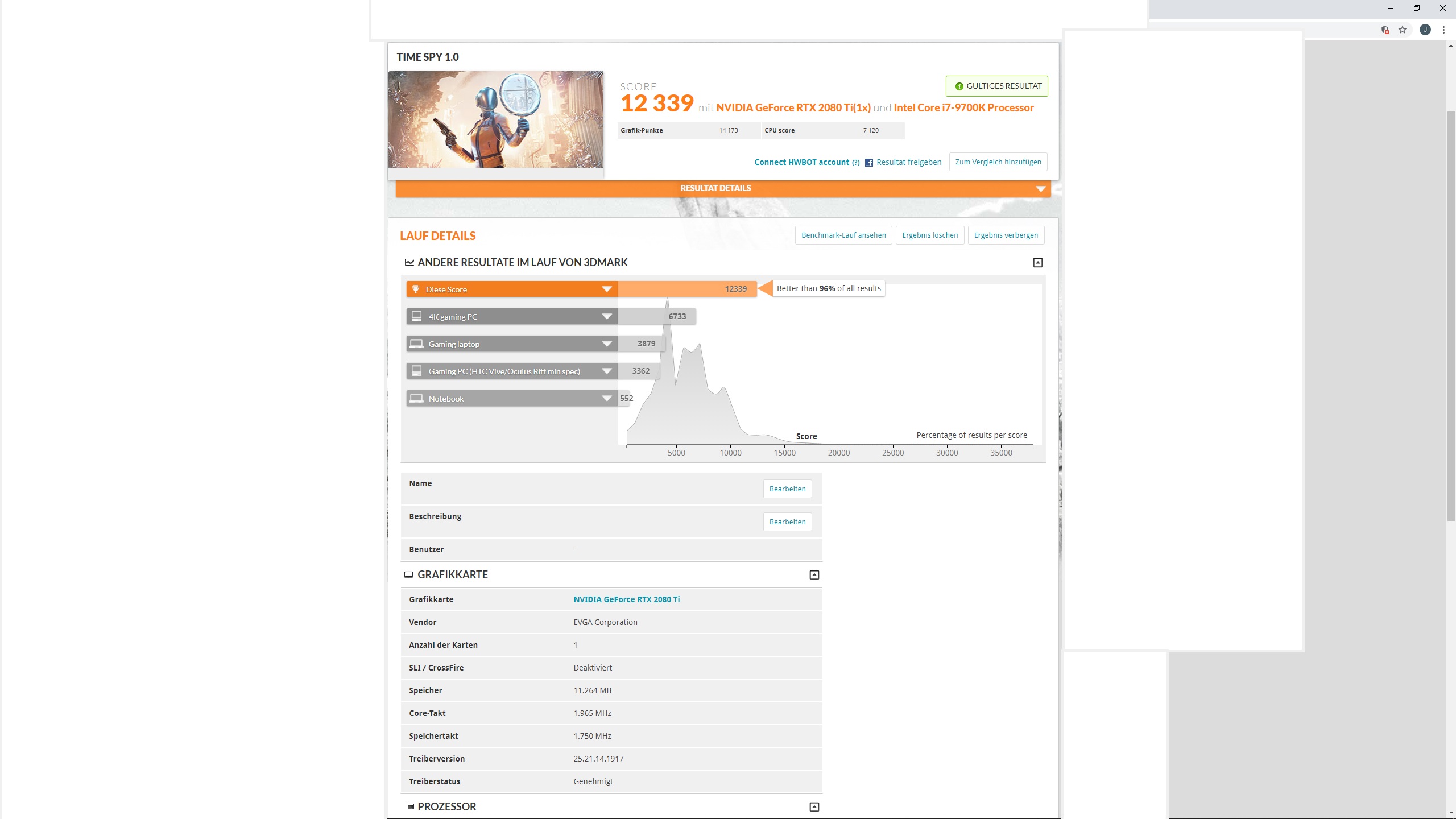

Ich teste das gleich mal. Heute morgen als die Karte geliefert wurde habe ich sie eingebaut und konnte wegen wartungsarbeiten nicht testen in The Division 2. Also hab nen 3dmark Time Spy gemacht.xLuxSoldi3Rx schrieb:Ja wo liegt das maximum von mV ? Die 0.906 aufm Bild, gehen die noch höher ?
Ergebnis:
Das Ergebnis ist out of Box.
