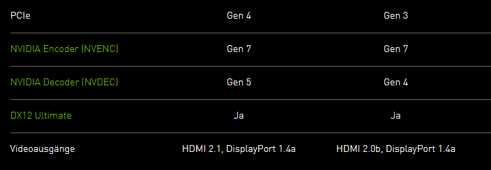

Wurde eigentlich irgendwas über diesen Zusatzchip gesagt der fürs NVENC streaming genutzt wird?
Weiß eigentlich auch nicht so recht was ich mir da erhoffe, ich höre nur immer wieder NVENC ist super klasse und dann von der anderen seite das man auf x264 setzen sollte weil das besser aussieht. Vielleicht wurde da ja auch was erwähnt was NVENC weiter nach vorne bringt? idk

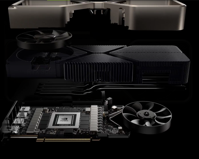

Gibt es seitens Nvidia eigentlich eine Erklärung für die Abbildung der 3080 auf deren seite? Dort hat das PCB nämlich 12 Speicherchips dargestellt und nicht wie es sein müsste nur 10.
In den neuen Pressebildern z.B. hier im Artikel sind es dann die richtigen 10... Vielleicht hatte man die 12 wirklich mal geplant und darauf basierend die ersten Renderings gemacht und in letzter Minute umentscheiden.

Shoryuken94 schrieb:
Auf der 3080 dürften aber nur 10 Stück vorhanden sein.
Gibt es dazu irgendwelche Erklärungen? Kommt mir etwas komisch vor, dass Nvidia auf der eigenen Seite und in den Pressebildern falsche Renderings verbreitet...
Die Bilder werden schon richtig sein.
Das PCB war auch erst Anfang August fertig.
Vermutlich waren ursprünglich 12GB geplant, und bei Nvidia hat man dass kurzfristig geändert.
Und Nvidia wurde beim Interview von Reddit auch gefragt, warum man sich für 10GB VRAM entschieden hat.
Der Mitarbeiter von Nvidia hat auch ganz ehrlich geantwortet, dass man einen günstigen Preis anbieten wollte.
Das war also eine rein wirtschaftliche Entscheidung.

@matty2580 Das stimmt schon. Nur sehr komisch, dass man in teilen der Pressebilder 10 dargestellt hat und in einigen 12. Hab mein Kommentar berichtigt, hatte die Bilder hier in der News falsch gesehen.

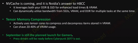

Übrigens entsprechen die 10GB mindestens 12GB wenn sie das auf die Reihe kriegen:
Naja, in 10GB passt im Idealfall mehr rein, dass es 12GB entspricht heisst das noch nicht. Denn dafuer muesste die Kompression immer funktionieren. Und es gibt eben Abseits vom Gaming noch weitere Faelle bei denen das eher weniger klappen wird. TensorFlow wird einem was husten wenn man dem was am Speicher rumfummeln will. Und genau dafuer sind halt 10GB eher ein Witz. Aus genau dem Grund werde ich auch garantiert kein Downgrade im Speicher machen. Denn will ich die Leistung ausnutzen, benoetige ich den Speicher.
