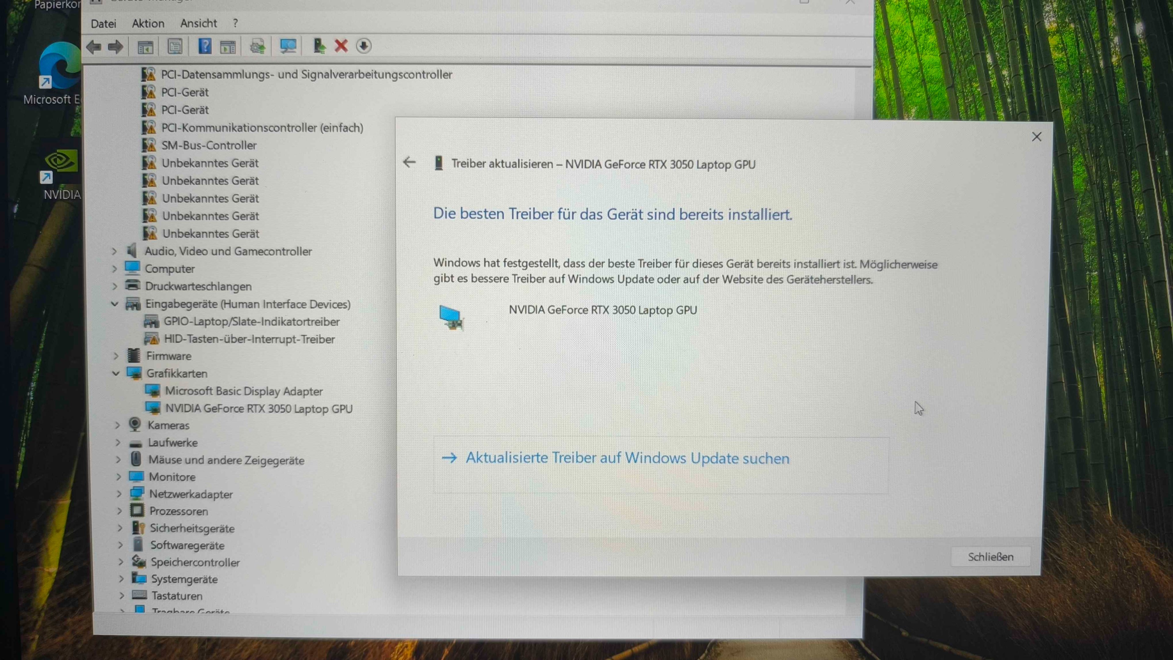

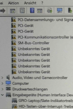

Dann fehlen noch einige Treiber. Siehe deine ganzen gelben Ausrufezeichen.
Welche Treiber hast du denn bisher geladen und installiert?
Reaktionen: er1kCR
Das ist doch außer Windows nichts installiert. Sorge erstmal dafür, dass der Gerätemanager sauber ist.

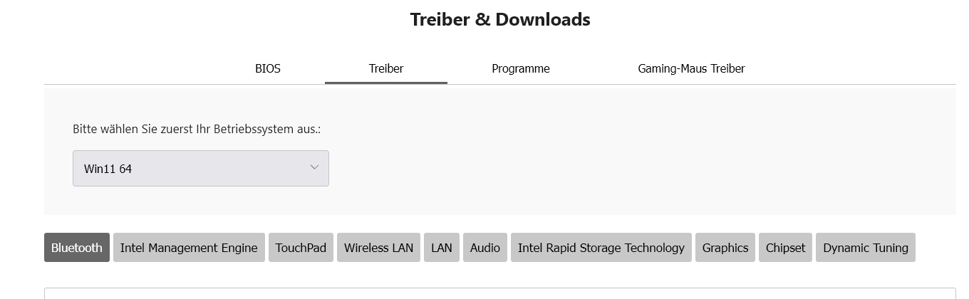

@er1kCR
Da du von fehlendem WLAN und Bluetooth schreibst, lade dir die Treiber von der MSI Page aus deinem letzten Thread und installiere die mal. Dann sollten so einige Ausrufezeichen verschwinden.
Reaktionen: er1kCR
