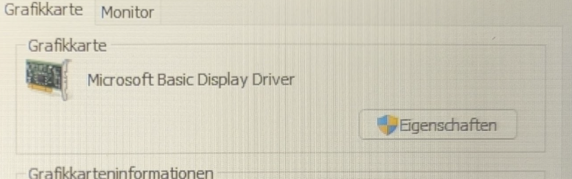

RTX 3050 wird nicht verwendet, WLAN in den Einstellungen nicht sichtbar
Wenn das dort steht, hast du keinen passenden Treiber installiert

@bendonsky wie du unschwer erkennen kannst bin ich seit über einer woche damit beschäftigt, das Problem zu lösen. Fernab davon habe ich alle Treiber, inkl der Grafiktreiber installiert - und das Problem, dass die GPU nicht verwendet wird besteht weiterhin. Was soll also dieser Kommentar?
Hast du die Treiber nur herunter geladen oder auch wirklich installiert?

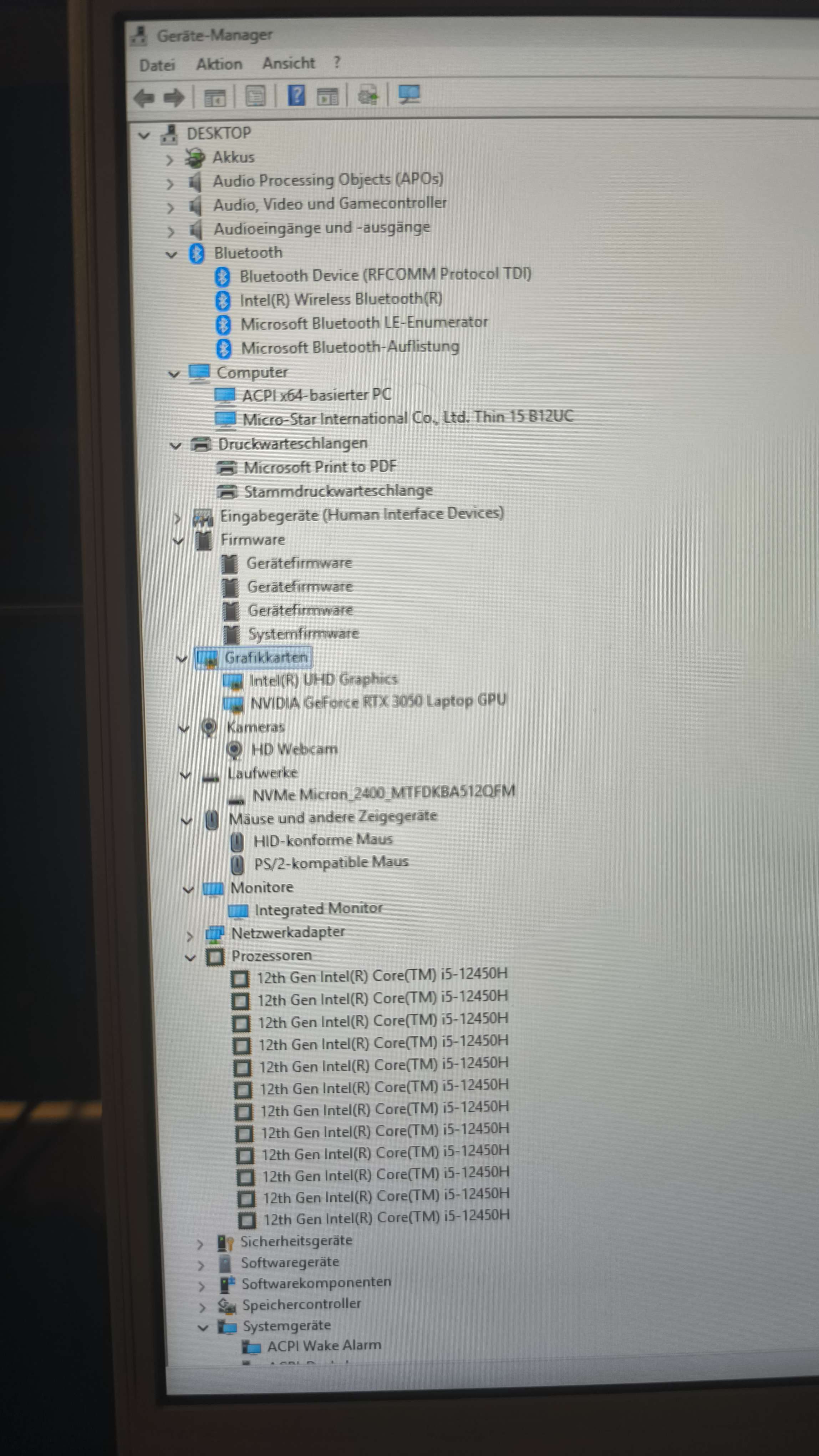

Mach mal bitte ein Bild von deinem Gerätemanager - da ist 100%ig nicht alles installiert.
Er nutzt jetzt nach Chipset Installation zumindest die Grafik der CPU. In der Nvidia Software springen die Zahlen immer zwischen 0 - und je nach Einheit zu Zahlen im normalen Rahmen. Im Taskmanager teilen sich die Intel- und Nvidia Grafik irgendwie den Job da beide schwanken.

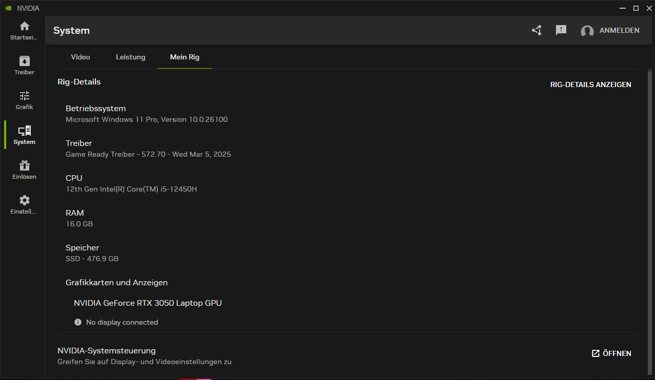

Guten Morgen, wieso ist denn dann in der NVIDIA App noch kein "display connected" ? Und wieso übernimmt die CPU überhaupt aktuell Grafikaufgaben? Viele Grüße
Weil im Desktop betrieb die Onboard genutzt wird und nur bei aufwändigeren Sachen wie Spiele dann auf die nvidia geswitched wird.
