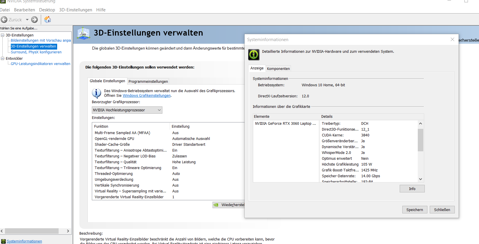

Irgendeine Software, vllt Nvidia Whisper Mode beschränkt den maximalen Boost Takt auf 1425Mhz, die Taktfrequenz pendelt sich bei 900Mhz ein und die GPU Temperatur liegt konstant bei 86 Grad, bisher lief die Taktfrequenz immer wenn das Profil Leistungsmodus eingestellt wurde bei ca.1900-2000 MHz. Dadurch verbraucht er auch nur so ca. 50 Watt anstatt die bis 105 Watt freigegebenen. So hat der Laptop nicht mal die Leistung einer RTX 3050 und zocken macht wenig Spaß. Hat irgendjemand das selbe Problem oder eine Lösung?
Neueste Treiber installiert. Windows System Wiederherstellung. Geforce Experience installiert. Gigabyte Gaming Control Center zwei neuere Versionen installiert.

Werde ich morgen mal machen, aber ich kann mir eigentlich nicht vorstellen, dass sich innerhalb eines Jahres dort so viel Staub abgesetzt haben soll. Ist dass denn ein Gewährleistungsfall, wenn die GPU innerhalb von einer Minute auf das absolute von Nvidia vorgegebene Taktminimum runtertaktet? Ich fühle mich aufjedenfall als Käufer da gut verarscht, ist ja schön dass die GPU quasi die doppelte Performance zur Verfügung stehen hat, diese aber aufgrund des Kühlsystems oder whatever nicht abrufen kann. Ich schließe aber immer noch nicht ganz aus, dass es sich um ein Softwareproblem handeln könnte, weil warum steht in der Nvidia Systemsteuerung bei Boost Takt 1425Mhz hinterlegt, es scheint als wenn dieser Wert iwo im Treiber oder sonst wo als Zieltakt hinterlegt ist, aber man kann es zum verrecken leider nirgendwo mal eine feste Taktfrequenz eingeben.

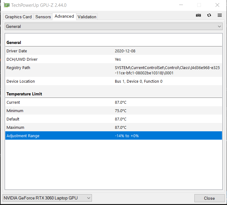

GPU-Z zeigt das ein Temperaturlimit von 87 Grad festgelegt ist. Irgendwo muss man dass doch ändern können? Ich denke 100 Grad sind unbedenklich, da die CPU ja auch so warm wird.
Nein, die Temperaturen sind extrem hoch und das ist definitiv nicht normal. Meine rtx 2070 im Notebook wird ca. 72°C warm und würde bei 84°C beginnen zu throtteln.
