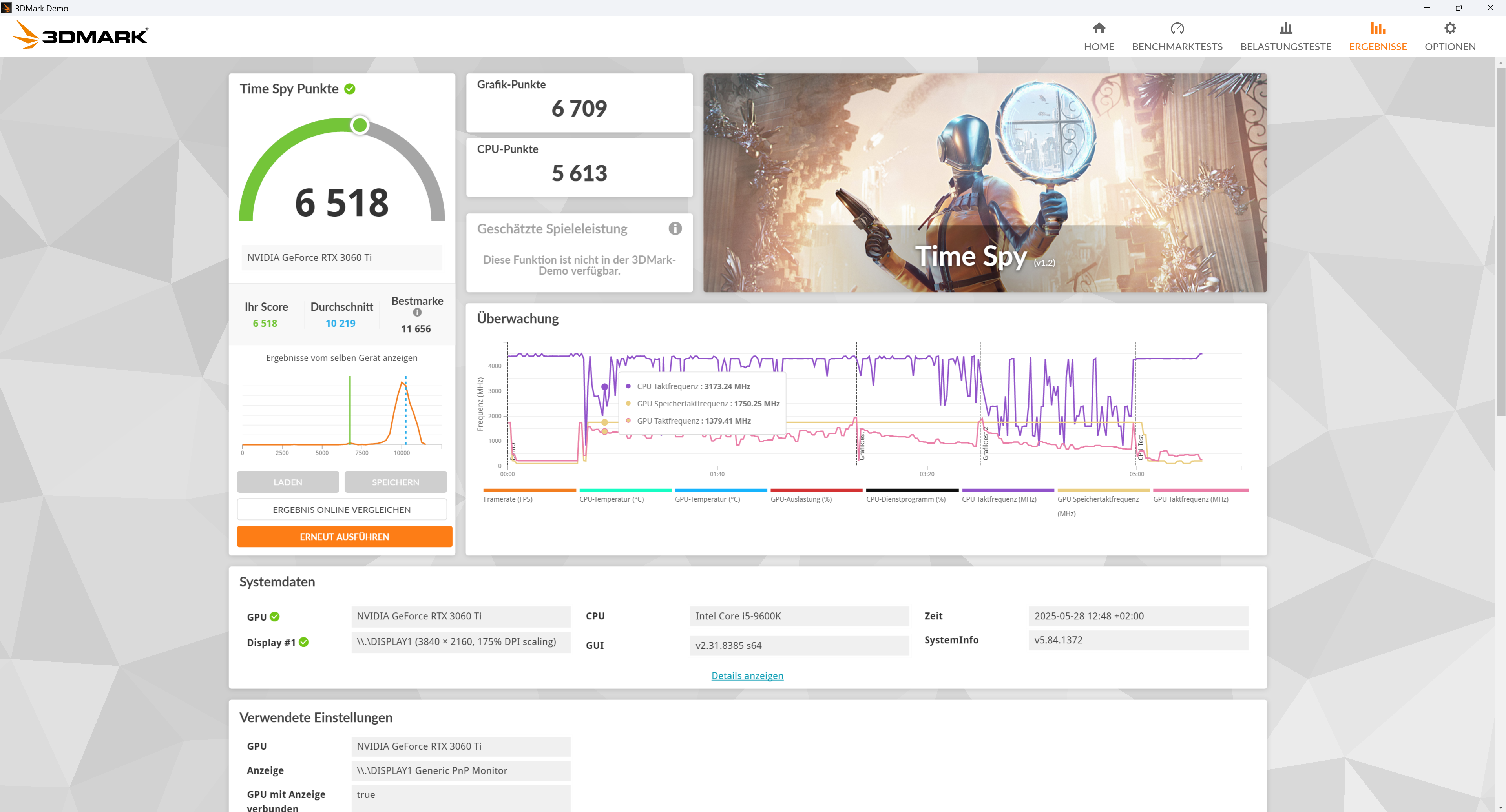

Ultra_Force schrieb:
TimeSpy ist der Score auch ein stück unterm Durchschnitt.
Ein Stück? Da fehlen grob 40%. Du hast mehr Probleme als nur die Lüfter.
Reaktionen: Baal Netbeck und Aduasen

So das hier war der zweite TimeSpy durchlauf. Ergebnis ist deutlich besser, aber der Lüfter ist immer noch am durchdrehen.. Komisch finde ich auch das nur 2 Lüfter in HWInfo angezeigt werden, obwohl der 3 verbaut hat..
