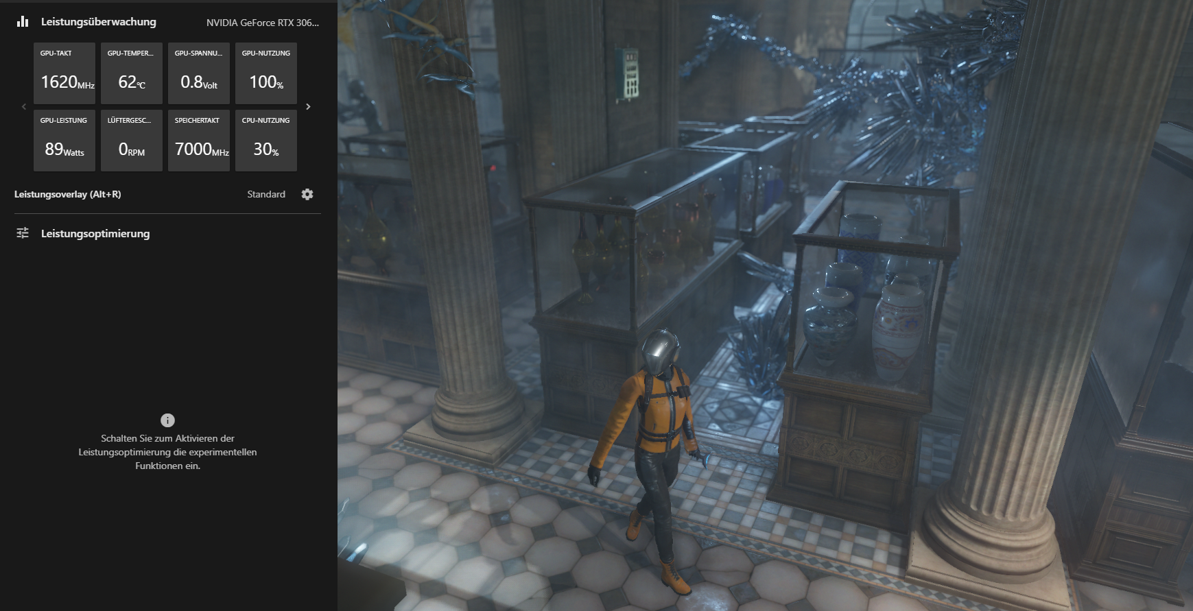

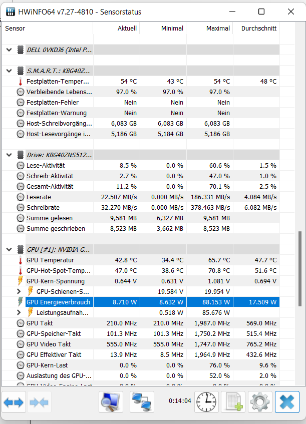

alles wie erwähnt habe ich gerade umgesetzt. Unten das Foto von HWInfo (während das Spiel offen ist). Jedoch wird da ja keine Wattauslastung angezeigt. Laut MSI Afterburner wäre diese im Spiel bei max. 65 Watt (80 Watt wären möglich).. Auch was die FPS anbetrifft ist es deutlich weniger als in Referenzvideos. Ähnlich bei der aktiven Wattanzeige. Was könnte ggf. zusätzlich meine Grafikkarte drosseln?
Freundliche Grüße :)

@unVizual

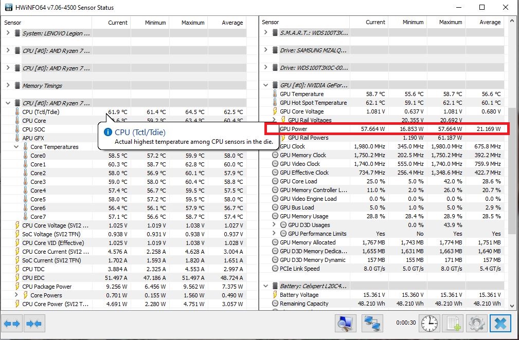

Guten Morgen. Du hast die Sache mit HWinfo leider falsch verstanden. Beim Start des Programms muss du "Sensors only" auswählen und die TGP der Karte dann bei "maximal" ablesen. Natürlich dabei die GPU zB mit Benchmark ala TimeSpy belasten.

@unVizual
Hey, danke für die Rückmeldung. Wenn man den Angaben nun glaubt, knacke ich teilw. sogar die 90 Watt, also alles wie nach Herstellerangaben. Jedoch bin ich der Meinung dass ich für dieses System relativ wenig FPS habe.. Kann ich daran etwas ändern? Macht undervolting der GPU sinn? Das würde dann ggf. auch die Lautstärke der Lüfter reduzieren.

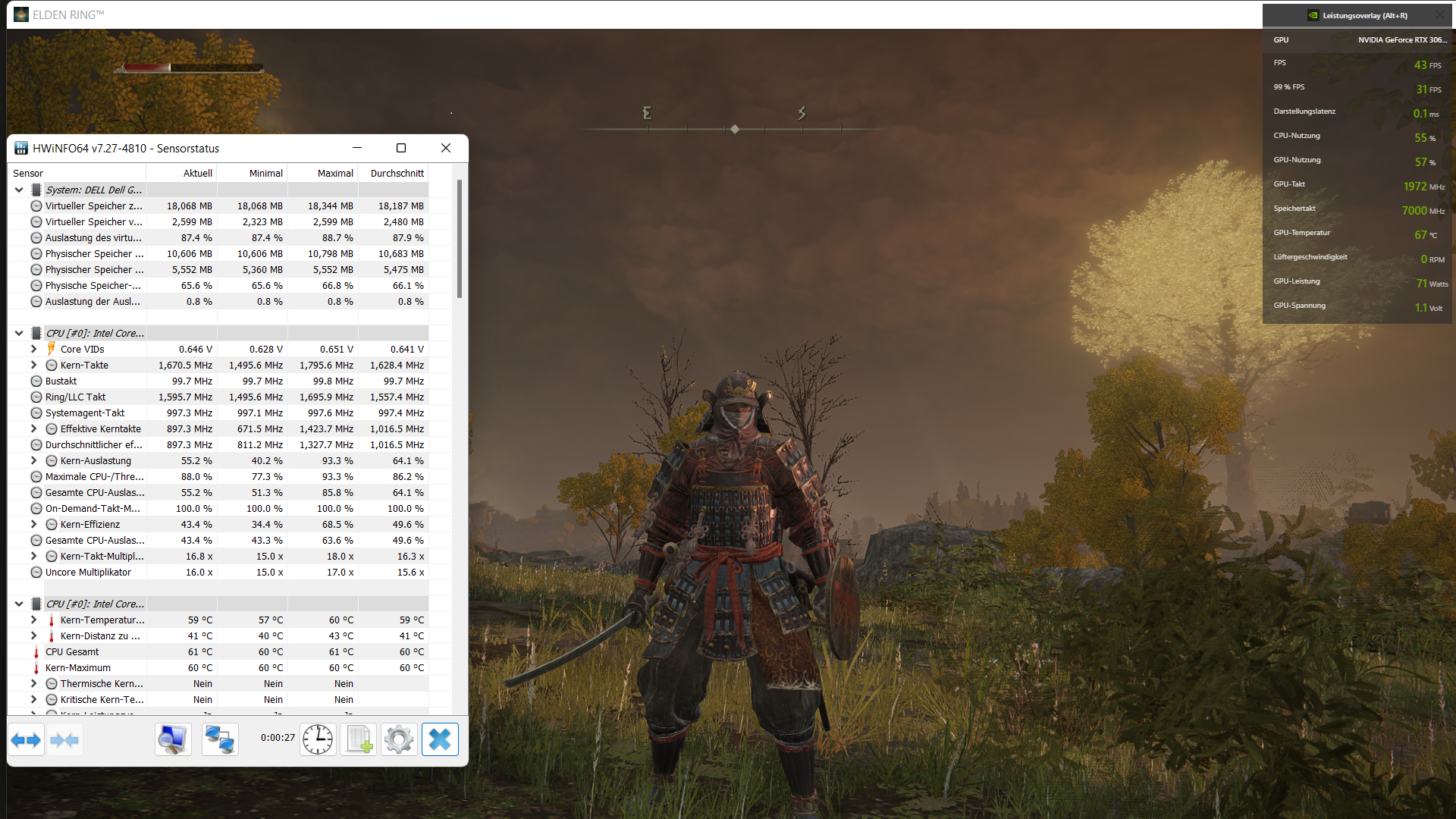

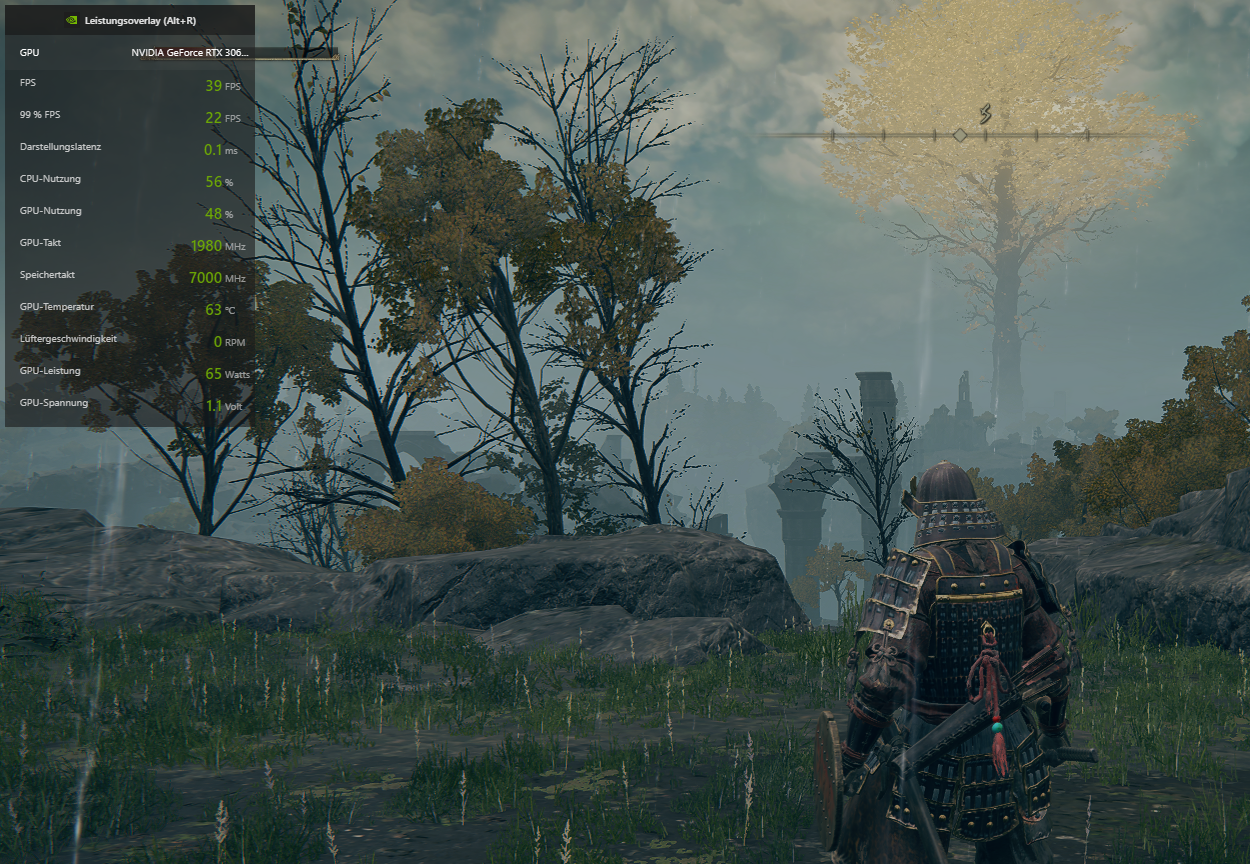

Was mich jedoch tatsächlich stark wundert, dass das Notebook bei dem Spiel "Elden Ring" nicht an seine Grenzen geht und somit nur wenig FPS hat. (sieht man unten in den Fotos).
Bei dem Spiel Cyberpunkt schaffe ich 60-70 FPS da die Karte 99% Auslastung hat und auf 90W geht - somit max. Leistung.
Woran kann das liegen? Ich denke dieses Problem werde ich dann auch in anderen Spielen oder sogar in aussagekräftigen Benchmarks haben, was die Auswertung schwierig macht..

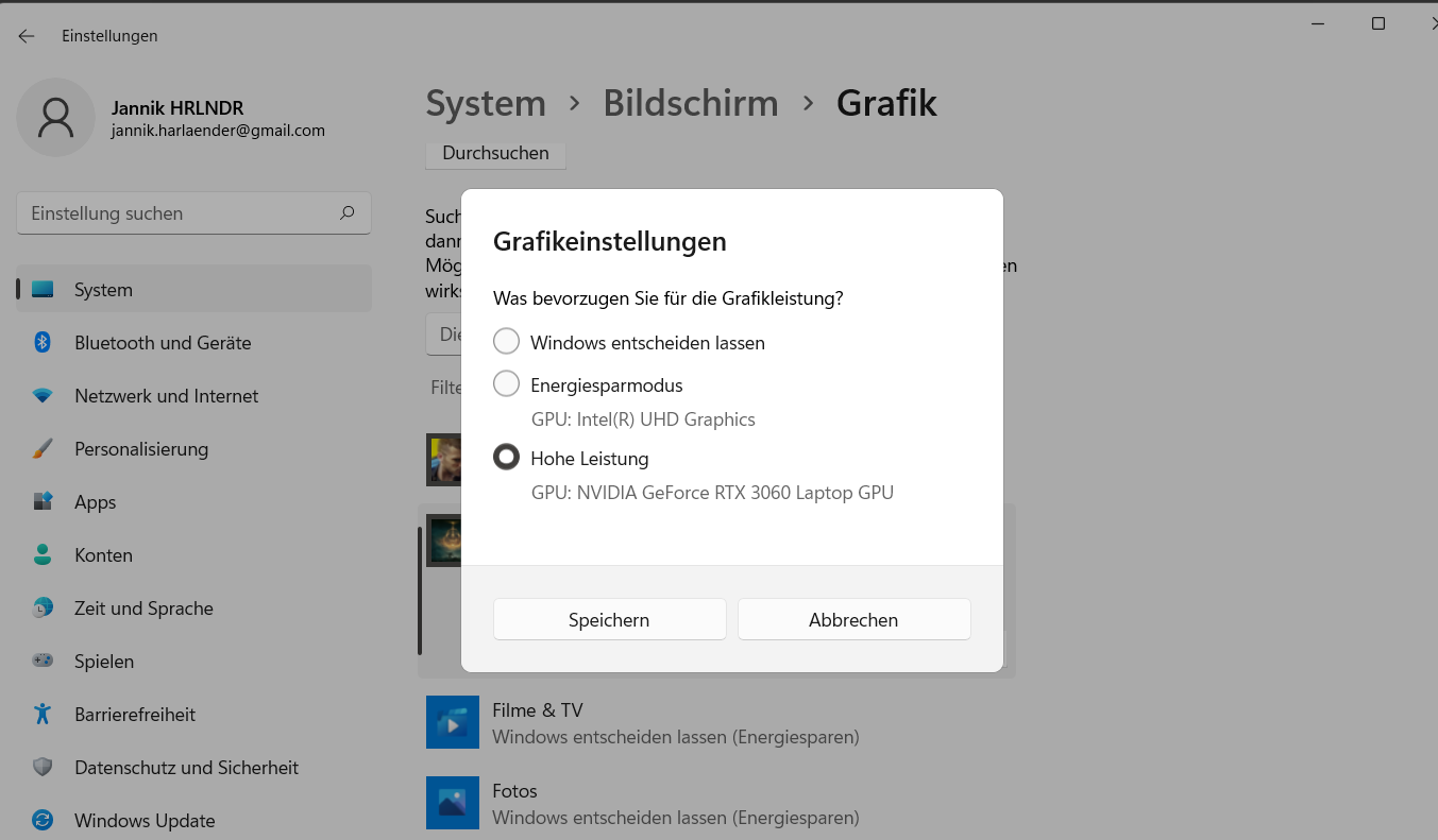

Hier müsste ich dich erneut fragen, ob du bei zB "Elden Ring" in der Windows Appsteuerung auch die RTX 3060 als Grafikbeschleuniger ausgewählt hast? Hier kommt es mir so vor, als würde die iGPU sich sehr stark einmischen, wodurch die Auslastungen der anderen Komponenten (dGPU/CPU) sinkt.
@Herrenlos
Sollte ich dich richtig verstanden haben, sollte das Foto im Anhang deine Rückfrage beantworten. Falls nicht, sag mir bitte Bescheid.
Deine Erklärung mit der IGpu hat für mich direkt Sinn ergeben.. Gibt es weitere Möglichkeiten um dem Problem auf die Spur zu kommen?
Grüße
Nö. Die 3060 rendert da. Die iGPU gibt höchstens das Bild an den internen Screen weiter.
Beide GPUs zusammen können nicht das gleiche Spiel rendern.
Lass daneben mal HWInfo mitlaufen (evtl sogar tatsächlich daneben mit dem Spiel im Fenstermodus) und schau, wie stark die einzelnen CPU Kerne ausgelastet werden.

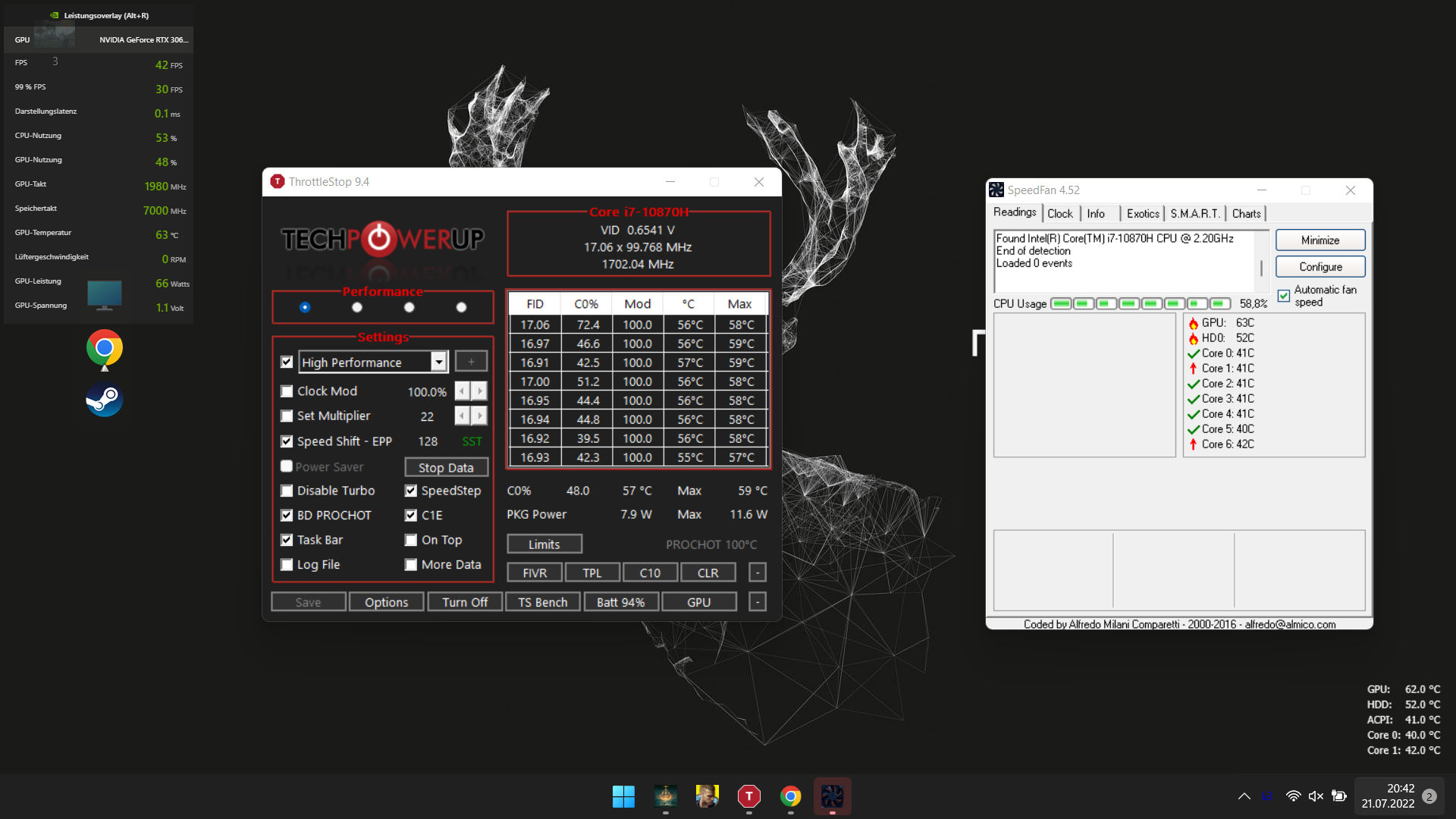

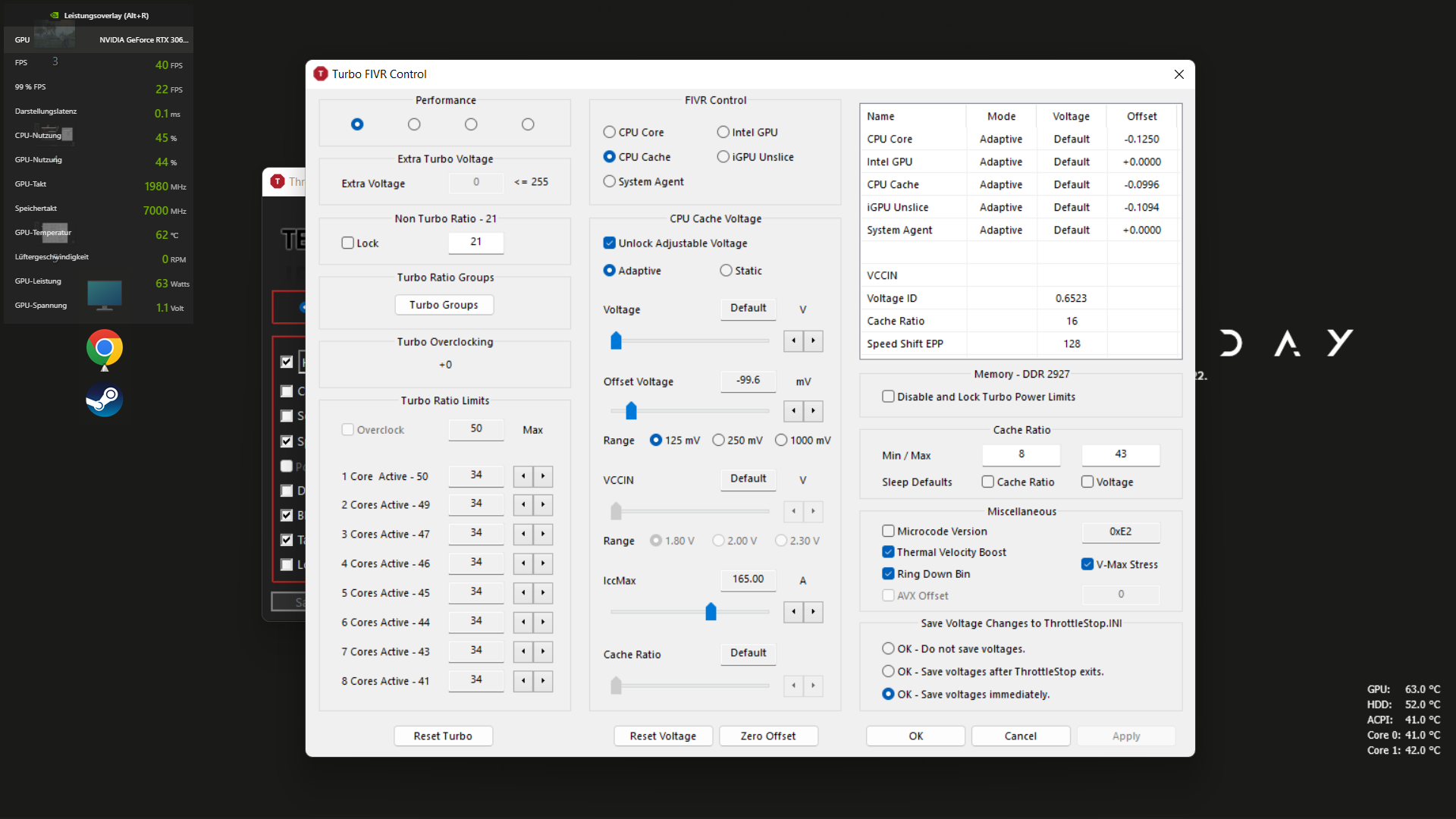

GPU Last 48% und trotzdem nur 39fps -> eigentlich klassisches CPU Limit.
Laut Bild 2 in Post #10 läuft deine CPU da nämlich auch mit nur 1.7GHz.
Kannst du das nochmal ohne die verstellten ThrottleStop Settings testen?

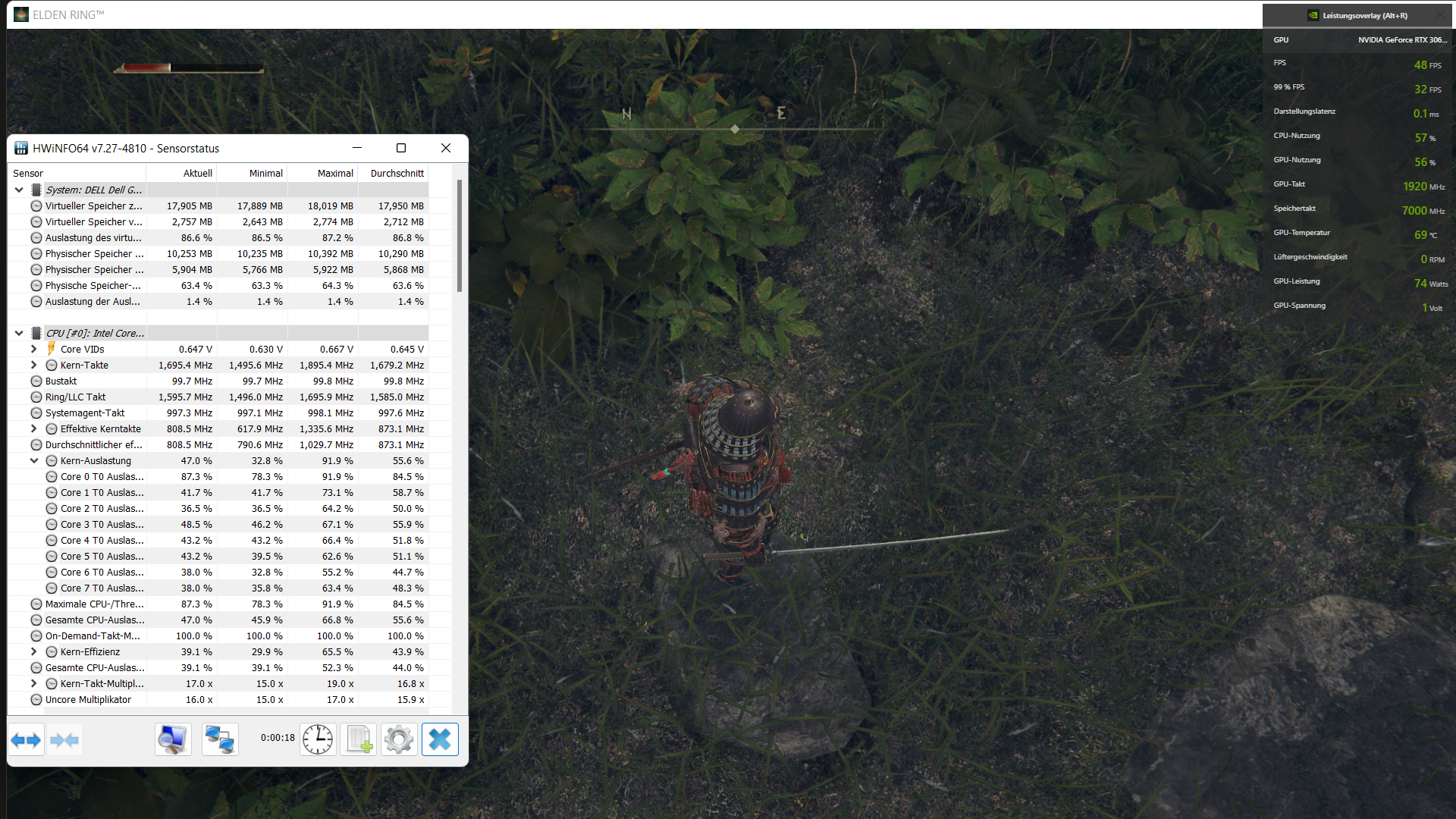

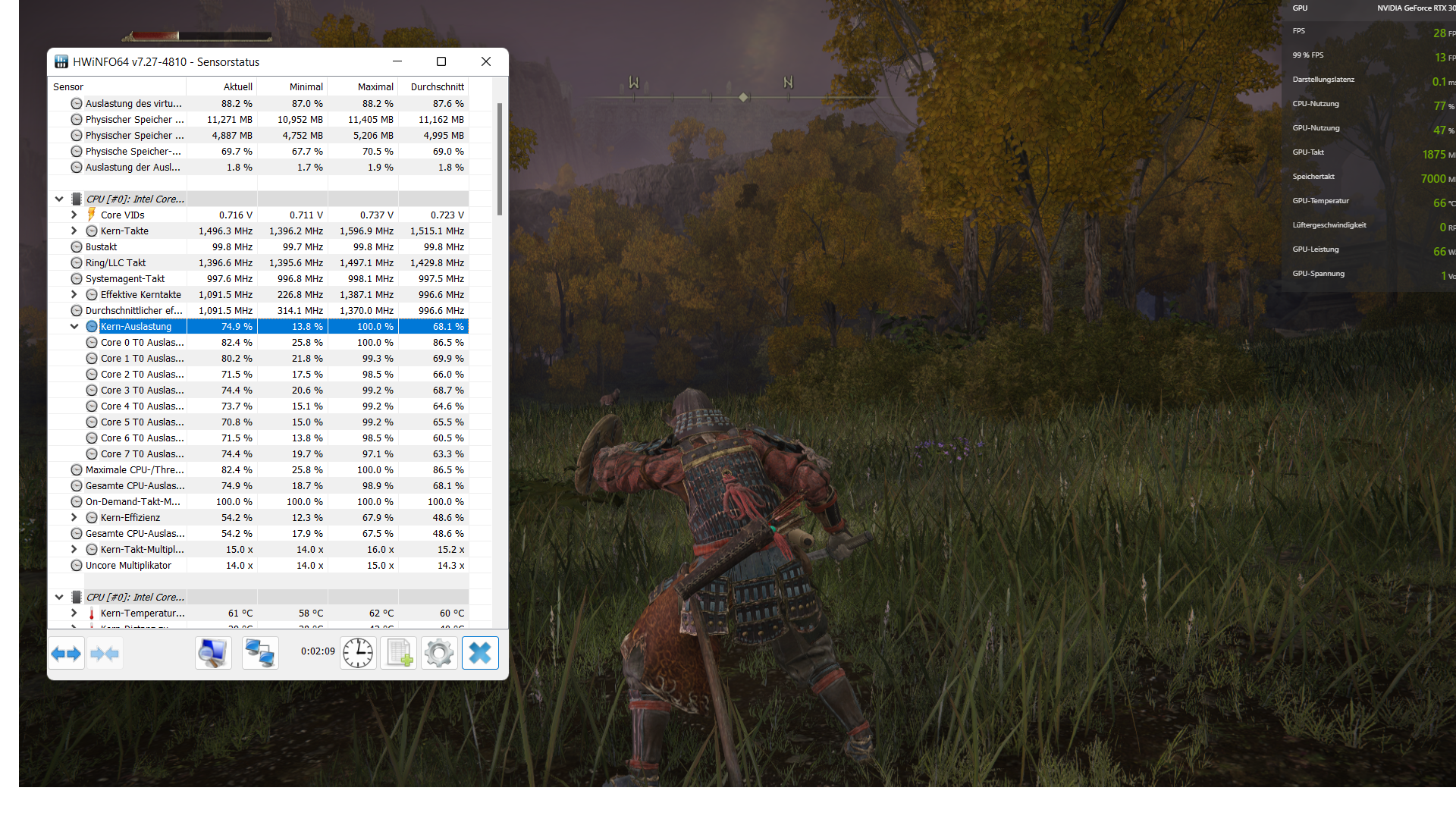

Klapp da in der Liste mal den Eintrag "Kern Auslastung" auf.
Direkt darunter steht auch maximale CPU/Thread Auslastung 88%. Bei ner CPU mit Hyperthreading kann das schon heißen, dass ein Kern voll ausgelastet ist. Somit kann das Spiel nicht schneller laufen.
Die CPU taktet da nur auf 1.7GHz, das wird einfach nicht reichen, um 60fps in Elden Ring zu erreichen.
Der Takt ist viel zu niedrig. Bei Last sollte die CPU da deutlich höher boosten, besonders bei Teillast wie diesem Spiel. Ich hätte in der Situation ca 3GHz auf der CPU erwartet.
Nimm bitte mal die ThrottleStop Settings raus und stell auch Windows Energiesparplan etc wieder auf Ausbalanciert zurück.
Und: hängt das Notebook beim Spielen am Netzteil?
Beigefügt der Screenshot für die Kernauslastung.

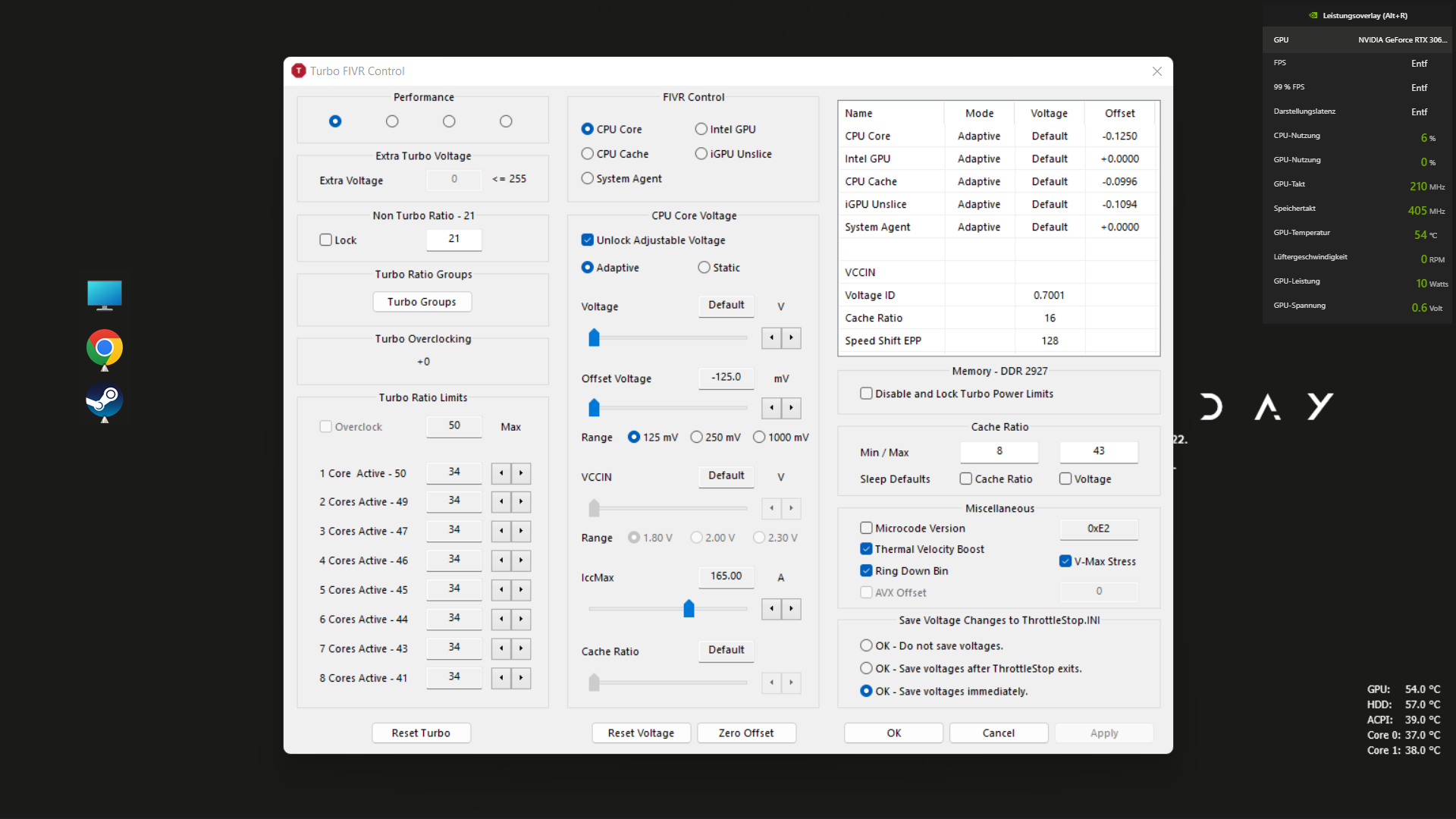

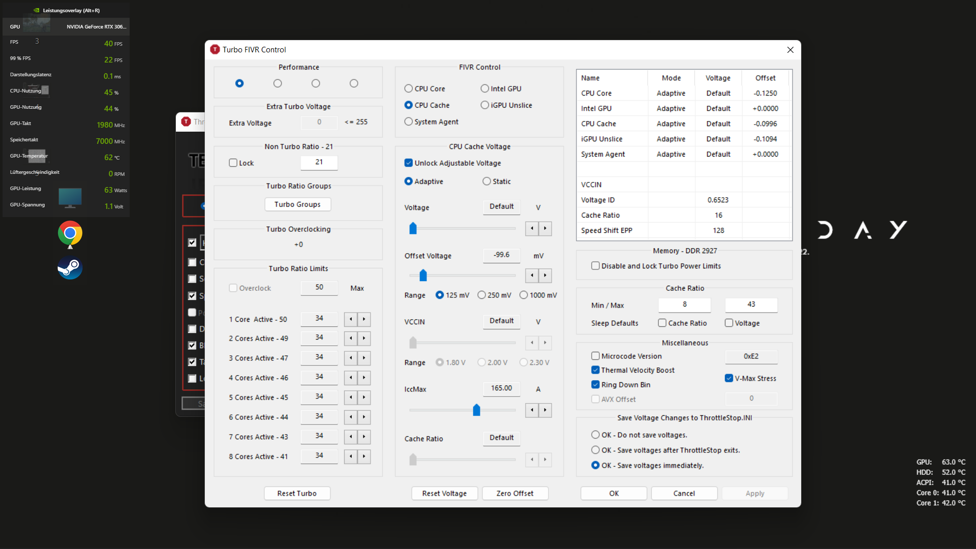

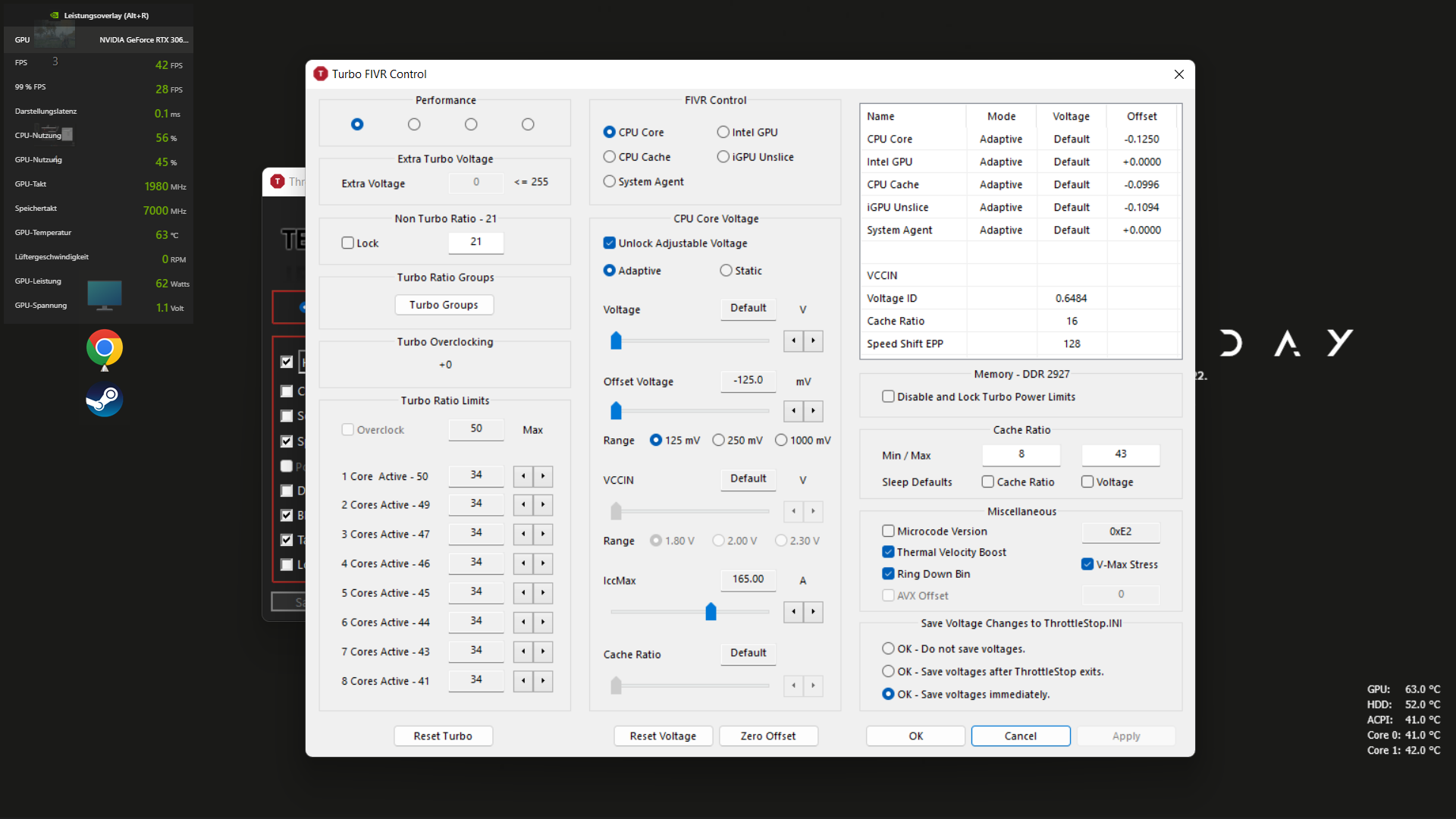

Bei Throttlestop habe ich eigentlich nur die CPU undervoltet, mehr nicht. Hierzu bitte auch den Screenshot ansehen.
Einstellungen von CPU Cache habe ich hochgeladen, Einstellungen von CPU Core nun auch als Screenshot.

Siehste, 90% auf Thread 0, CPU Limit.
Weil nur 1.7GHz, ist halt zu wenig.
Nimm den CPU Undervolt mal raus. Wenn was falsch läuft, als erstes immer verstellte Settings zurück setzen und mit Standard Einstellungen testen.

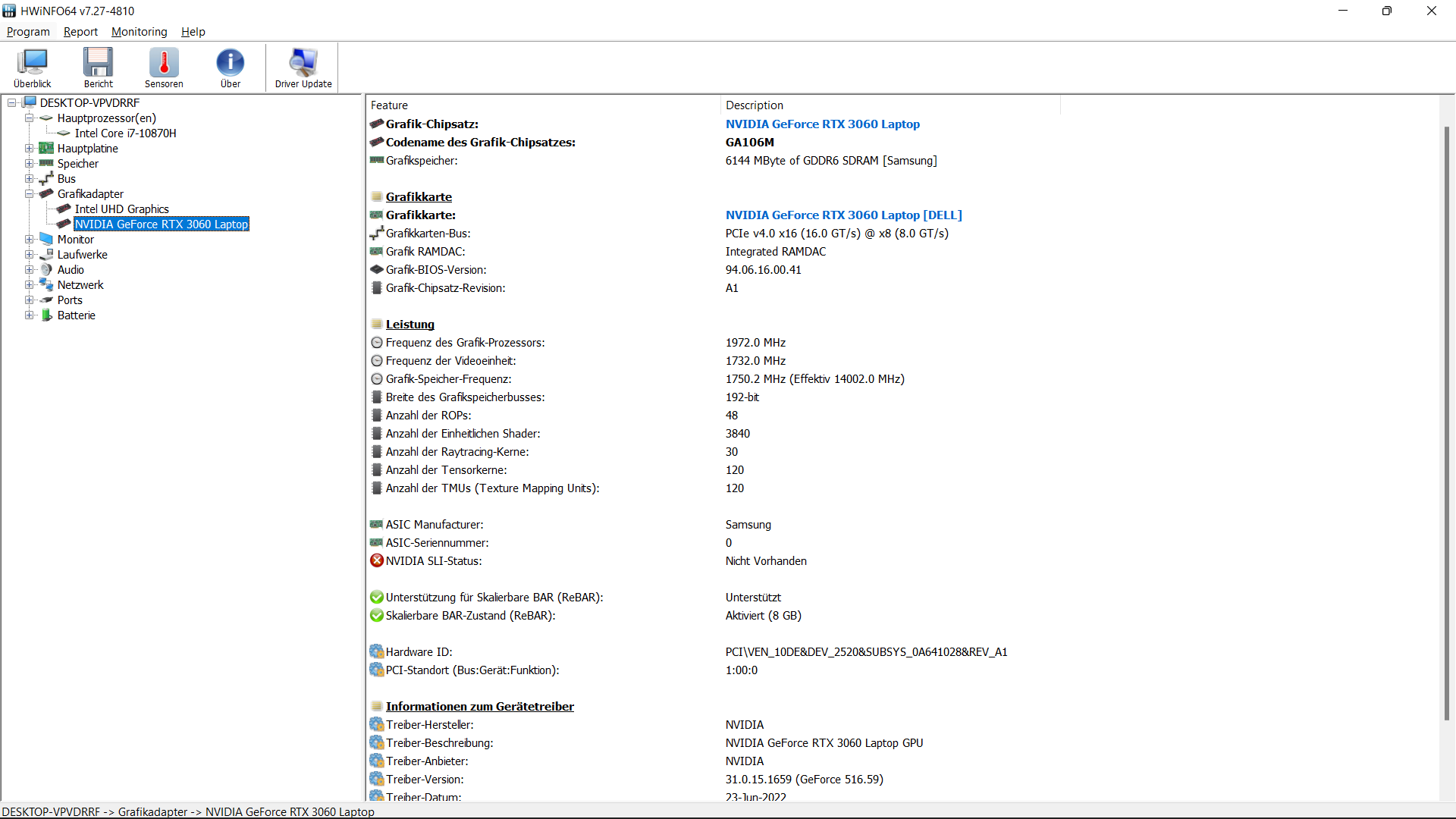

Denke mittlerweile auch dass es an der CPU liegt. Im Anhang das Foto nachdem ich die undervolting Optionen resetet habe. Besser wird es nicht.. Muss ich BIOS o.ä noch etwas ändern?
