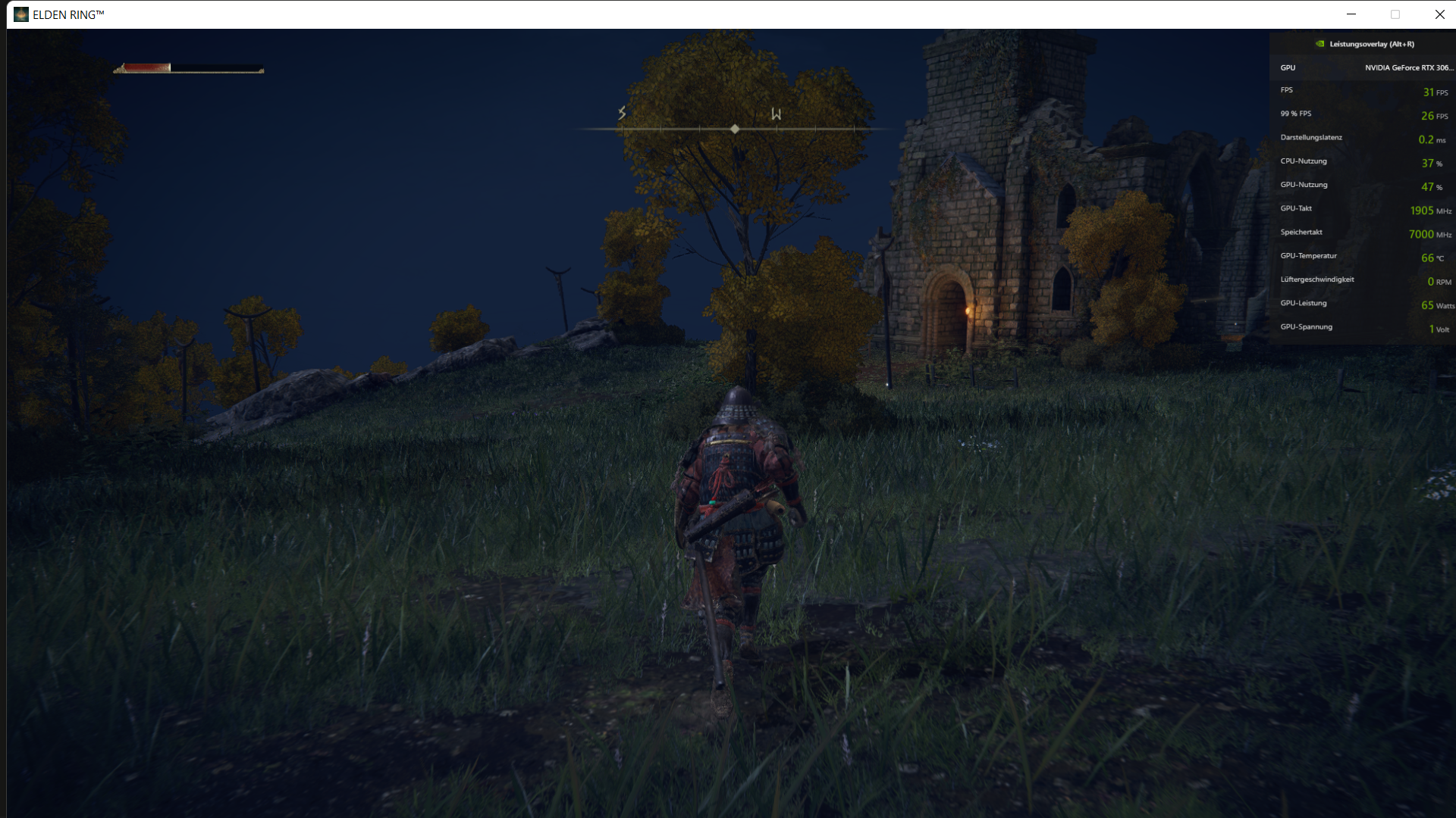

Hier im Thread beim Elden Ring Problem kann man aber klar sehen, dass die dGPU bei 40-50% Auslastung war, also lief das Spiel da klar auf der 3060.

Könnte hier nicht sein.Herrenlos schrieb:Es könnte ja sein, dass die GPU nicht zu Potte kommt und daher braucht die CPU sich nicht anzustrengen
Wir sehen auf den Screenshots doch klar, dass die CPU bei 90% auf einem Kern rödelt und die anderen teilweise auf 60-80% hoch gehen. Da sollte die CPU schon längst höher takten.

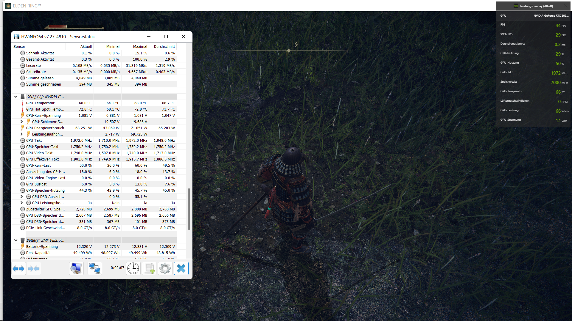

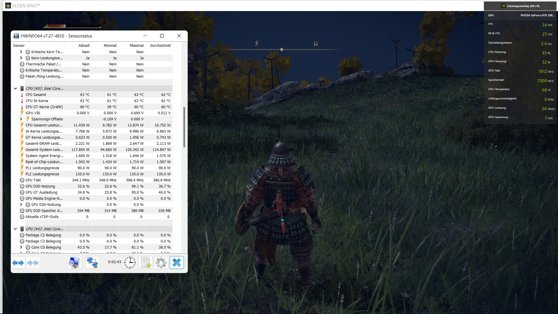

Schau wieder auf die Einzelauslastung der Kerne. Und auf den CPU Takt.unVizual schrieb:Wie kann es dann sein dass am Ende so wenig Leistung / FPS ankommt?
Es muss nur ein einziger Kern (nah) am Limit sein, damit du im CPU Limit bist. Denn egal wie viele zusätzliche Kerne du hast, wenn das Spiel auf einen einzigen Kern warten muss, gehts einfach nicht schneller als dieser eine Kern schafft.
Deine CPU hat 8 Kerne. Du kannst also schon ab ~12.5% CPU Last im CPU Limit sein.
Deswegen hatte ich dir ja auch zuvor gezeigt, was deine HWInfo + Elden Ring Screenshots mir verraten.

Nö. Elden Ring ist nicht anständig multicore-optimiert. Sieht man ja an der Auslastung. Ein Thread auf 90%, der Rest dümpelt bei 50% trotz nur 1.7GHz.unVizual schrieb:Da frage ich mich ernsthaft ob Elden Ring nicht evtl. eine bessere CPU voraussetzt?
Cyberpunk skaliert deutlich besser auf mehrere Kerne, rennt daher auch noch mit 60fps bei deiner CPU, die nicht ordentlich boosten will.
Geh online, such nach Videos von Elden Ring auf der CPU. Die kann da einwandfrei die 60fps halten...wenn sie denn richtig boostet.
Sicher nicht, da sie bei ihren 35W PL2 deutlich höher als 1.7GHz boosten sollte.unVizual schrieb:Oder ist meine CPU schlichtweg am Limit?
Selbst die U Serie mit nur 15-25W taktet höher als 1.7GHz in Spielen.

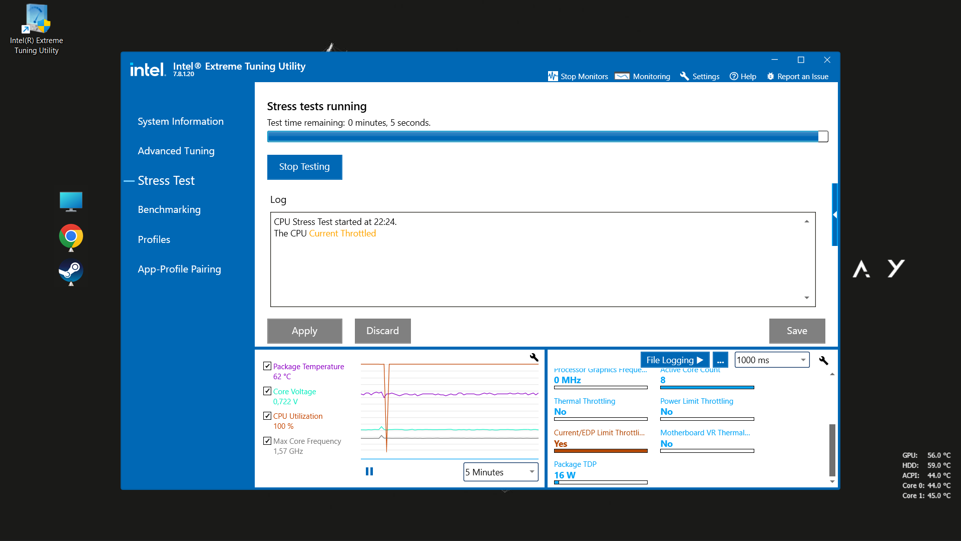

habe jetzt mal einige CPU Benchmarks und Stresstests laufen gelassen in Kombination mit HWInfo. Die CPU wird aktuell definitiv von irgendwo aus gedrosselt. Kann gut sein dass es mein Verschulden ist, ich bin mir nicht sicher. Welche möglichkeiten habe ich die CPU komplett zu reseten? Leider ist es beim Notebook nicht gerade einfach die Mainboard Batterie zu entfernen. Gibt es andere Möglichkeiten?
Die Bios Settings habe ich bereits auf Standardeinstellungen wiederhergestellt.
EDIT: laut Intel extreme utility tool wird angezeigt dass ich ein Limit habe. Woran kann das liegen?
