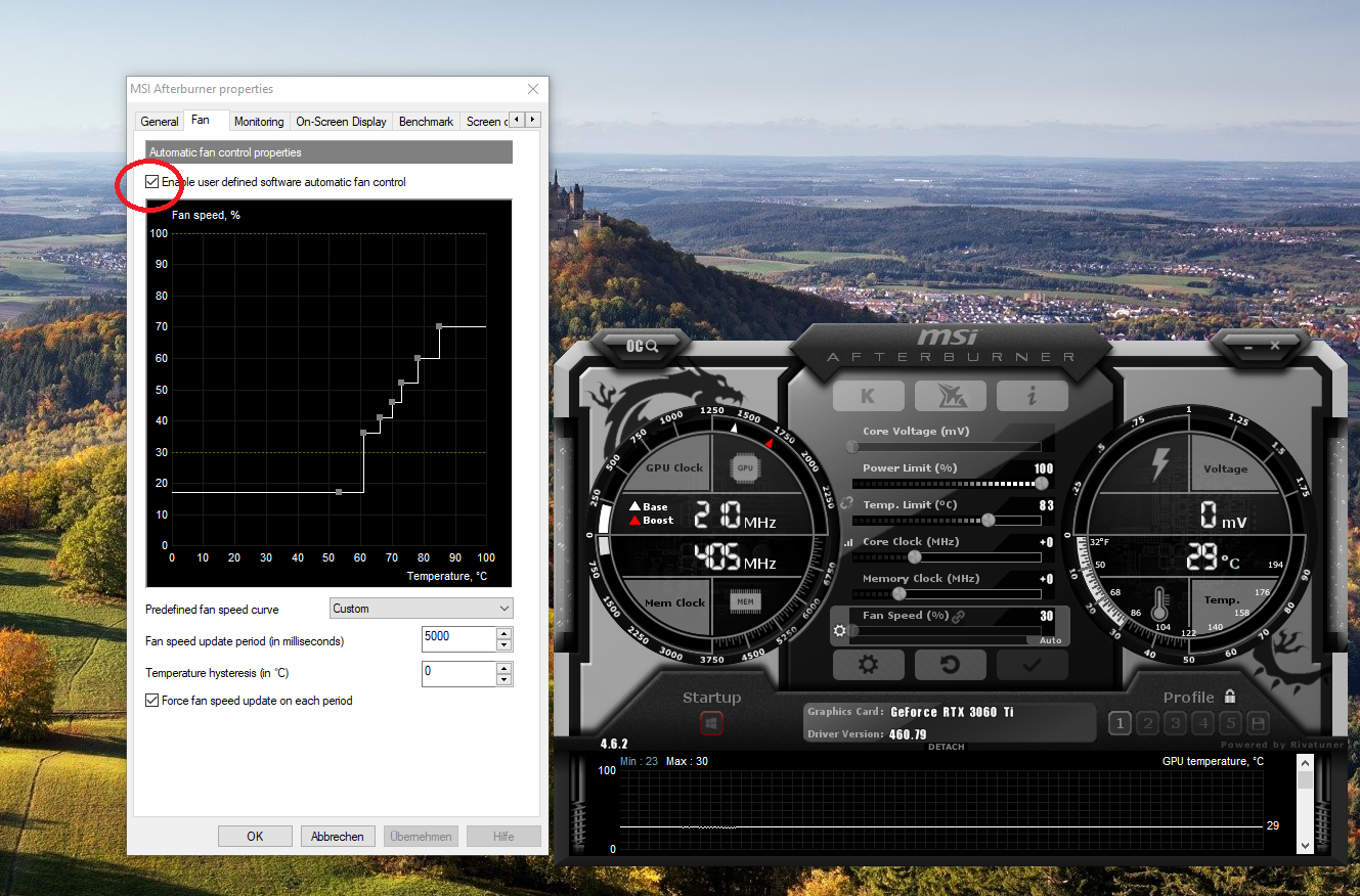

Win10 frisch installiert, Nvidia Treiber installiert und das gleiche Phänomen. Msi Afterburner lässt es sich nicht einstellen, da ist das minimum 30%.

Ja Temperatur nachgeschaut geht sie unter den Grenzwert wo die Drehzahl auf Null gehen soll ?
Und das ganze auch ohne Installierten Afterburner getestet ?
Die Temperatur ist im Desktop bei 36 grad und dann dreht sie immernoch mit 800rpm...
Und ja es wurde ohne Afterburner getestet, frisches Win10 mit nix drauf außer Treiber....
wie läuft es mit der KFA eigenen Software ?
auch schon installiert, mit keinem Erfolg...hätte gedacht da gibts nen haken zu setzen für Fan Stop aber ist nicht so
