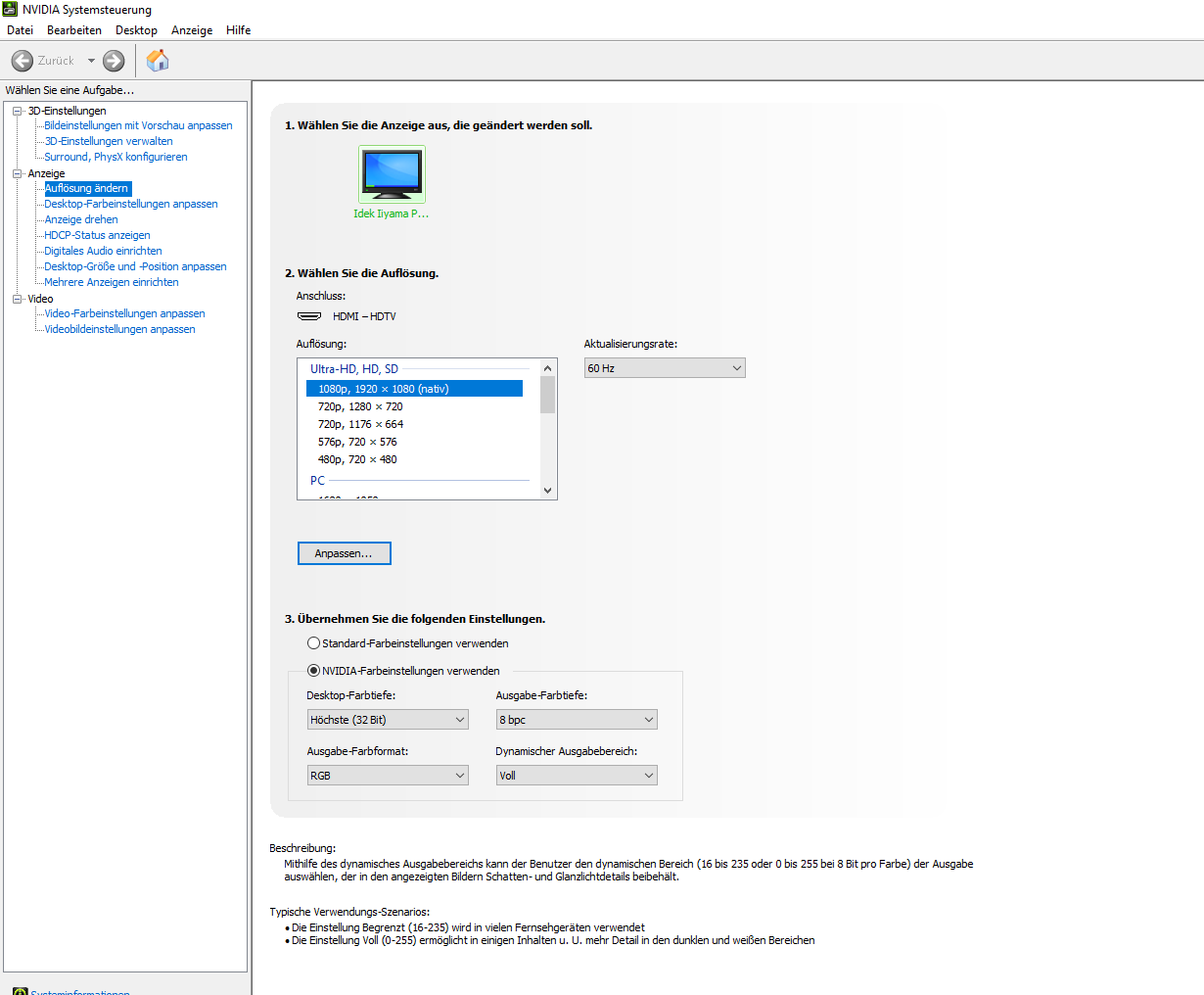

Entschuldigt bitte das ich wieder eine Frage habe. Aber seit heut hab ich meinen Rechner neu und bin etwas überfordert.
Meine RTX 3070 betreibe ich an meinen IIYAMA 27 Full HD 60 mit einem HDMI Kabel.
Mir ist sofort aufgefallen das das Bild etwas blasser wirkt. Habe dann in den Einstellungen der Nvidia Conroll Panel gschaut und unter Auflösung waren die Standard Farbeinstellungen aktiviert habe diese mal auf Nvidia Farbeinstellungen gewechselt und dort den Dynamischen Ausgabe bereich von begrenzt auf voll gestellt.
Jetzt schaut es besser. Nur meine Fragen sind jetzt . Weshalb stellen die Standardeinstellungen dies "falsch " ein so das das Bild absolut nicht satt ausschaut ? das sollte ja eigentlich nicht so sein...deshalb Frage ich mich ..ob es überhaupt richtig war, von begrenzt auf Voll zu stellen oder ob ich jetzt andere Probleme in Spiele zu erwarten habe ?
Entschuldigt bitte nochmal ...aber ich habe nach 12 Jahre jetzt mal wieder einen neuen Rechner und ich habe das Gefühl das all das fast wie Neuland ist..ich bin ein wenig überfordert . Sowas passiert wenn man jahrelang keinen Pc mehr richtig nutzt und nur noch mit Konsolen spielt ..
Ist das jetztn so richtig eingestellt oder muss ich noch was umstellen?
