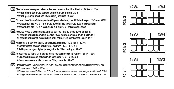

Laut meinem Netzteil Handbuch steht folgendes dabei "Bitte achten Sie auf eine gleichmäßige Auslastung der 12V-Leitungen 12V3 und 12V4: ■ Verwenden Sie PCIe 1 und PCIe 3, wenn Sie zwei PCIe-Kabel verwenden ■ Verwenden Sie PCIe 2, wenn Sie nur ein PCIe-Kabel verwenden"
Oder reicht der erste Strang nicht für meine RTX 3070?

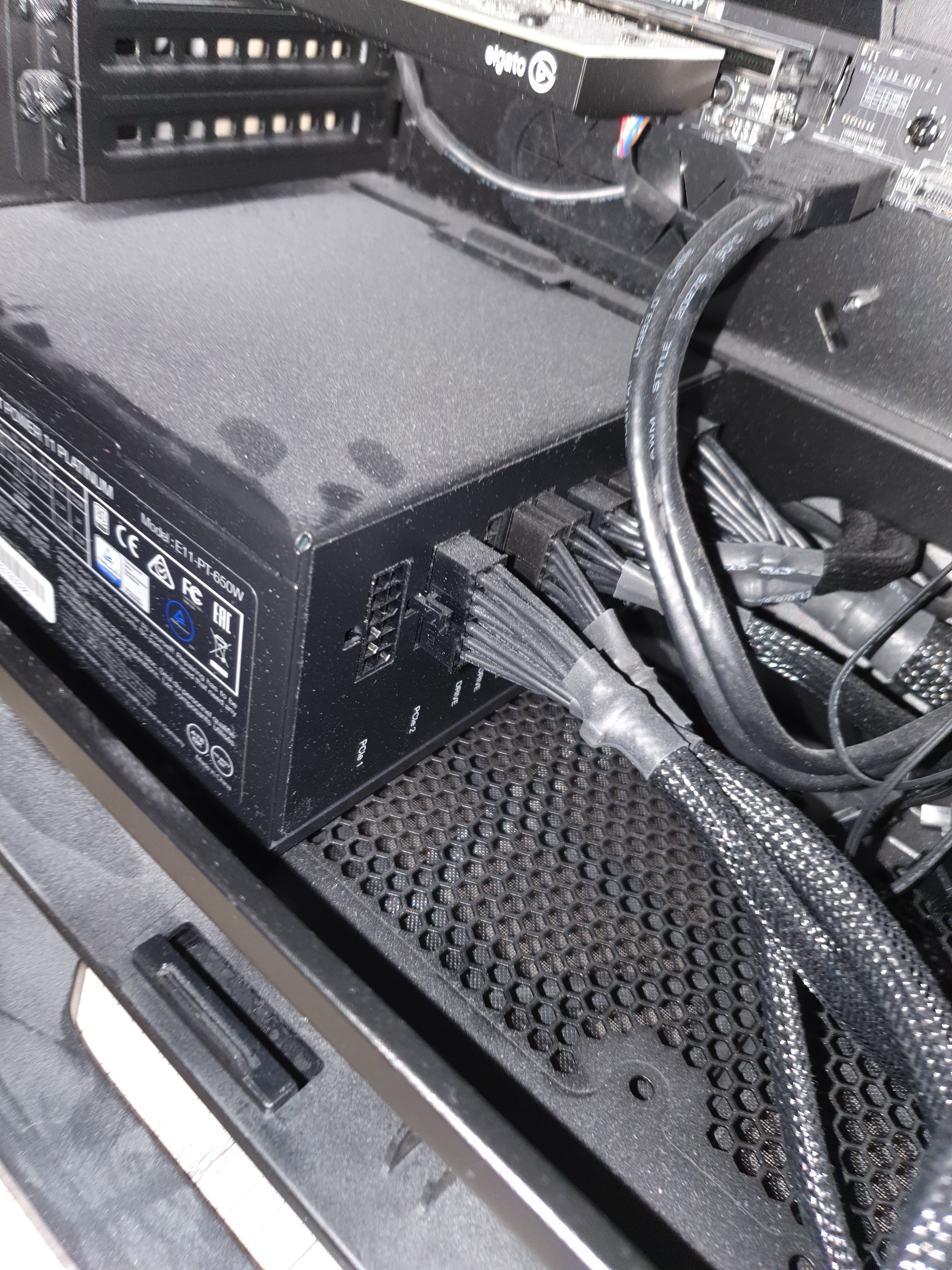

Angeschlossen habe ich das Kabel an der Grafikkarte so:
Bis jetzt läuft das System ohne Probleme wie zuvor auch. Oder hat der erste Anschluss mehr Power das ich nur einmal das Kabel wechseln muss auf pos. 1?

Das Netzteil hat doch keinen PCIe 3, oder übersehe ich da etwas?

Du verwendest aktuell nur PCIe2. Du kannst die Last aber natürlich verteilen, indem du PCIe1 zusätzlich nutzt und dann jeweils nur einen 8-Pin verwendest.
Das wird auch gerne so empfohlen.

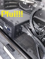

PS: Entstaub doch mal das Teil, das ist ja förchterlich :heul:
Reaktionen: Knutengore und Nice.
Stimmt, hatte mich da auch gewundert bei dem Bild. Bis zum 750 Watt Modell ist PCIe 1 und 2 jeweils eine Rail.
Dann kann man tatsächlich zwei seperate Kabel vom Netzteil führen. Notwendig ist es aber nicht, so lange du jetzt keine Probleme hast.
12V3 = PCIe1
12V4 = PCIe2
Ich würde es aufteilen...

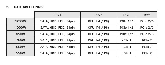

jain, im Handbuch sieht man, anhand der Grafik davor, das sich der Text auf die Netzteile ab 850W bezieht
Du hast die 650W Variante, demzufolge gibt es da laut der Liste nur PCIe 1 (12V3) und PCIe 2 (12V4).
Bei den Netzteilen ab 850W gibt es zusätzlich noch PCIe 3, und PCIe 2 teilt sich da die 12V3 und 12V 4 Schiene, während PCIe 1 die 12V3 Schiene alleine hat und PCIe 3 hat die 12V4 Schiene alleine

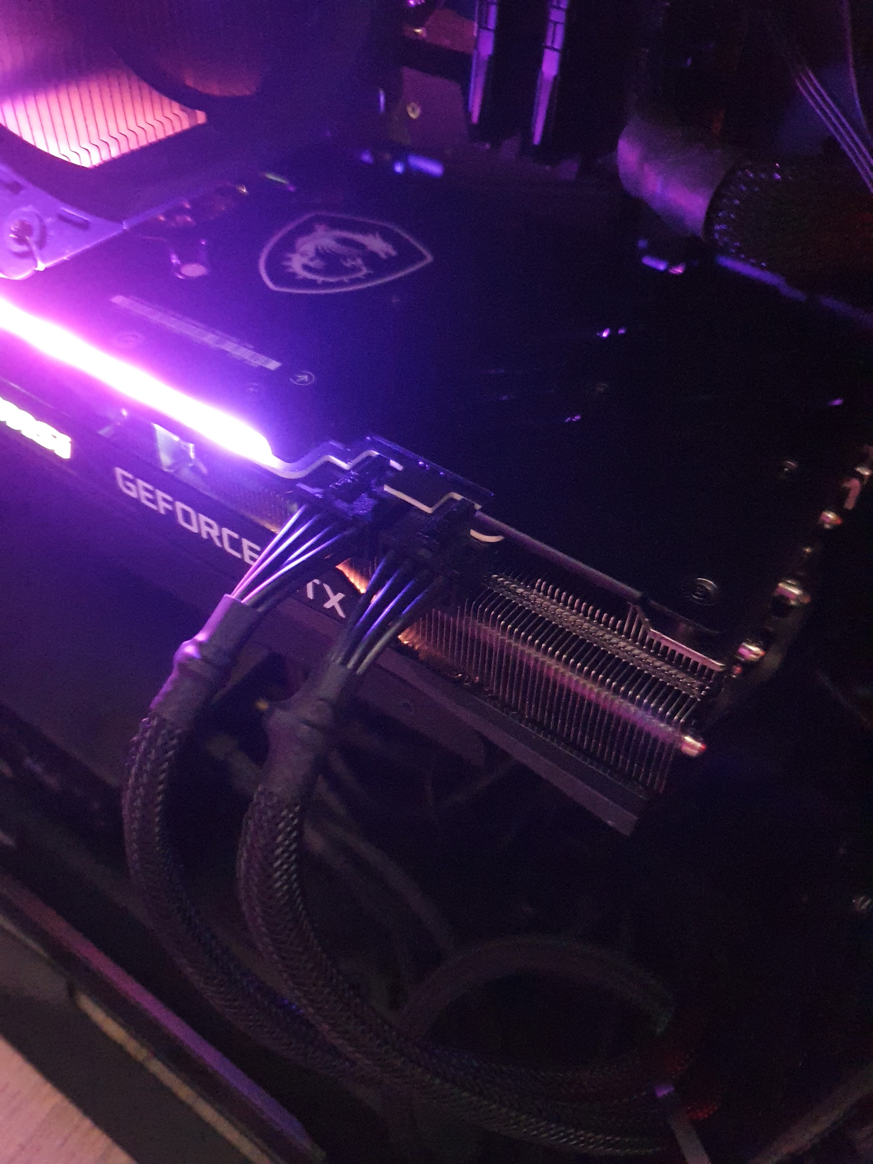

Also ich habe es aufgeteilt.
Und bis jetzt läuft noch alles :D
