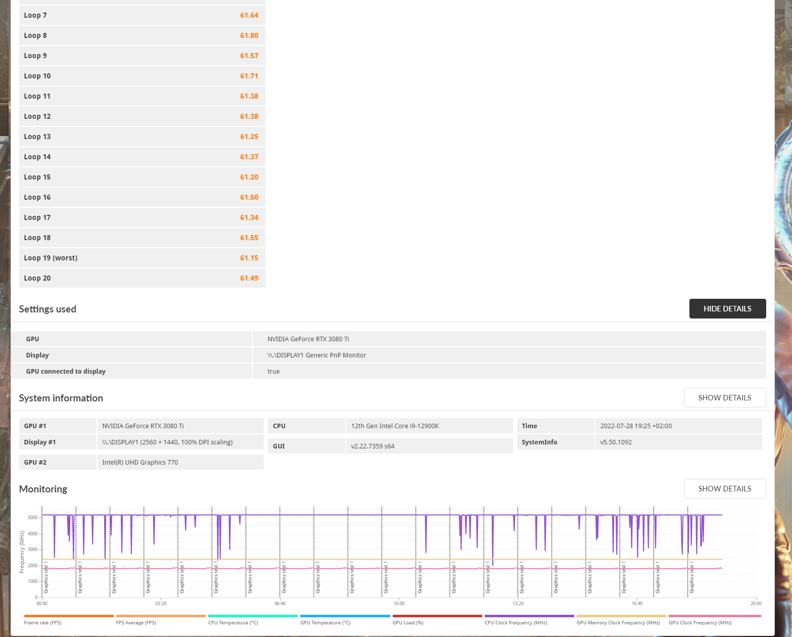

also erstmal Cyberpunk gestartet und geguckt was passiert. Und siehe da um die 90fps auf RT medium und gefühlt keine Framedrops. Jetzt komme ich also auch mal auf die Idee in den Taskmanager zu gehen und siehe da GPU1 Intel UHD 770; GPU2 RTX3080ti. Auslastung 1. 40% 2. 100%?!?

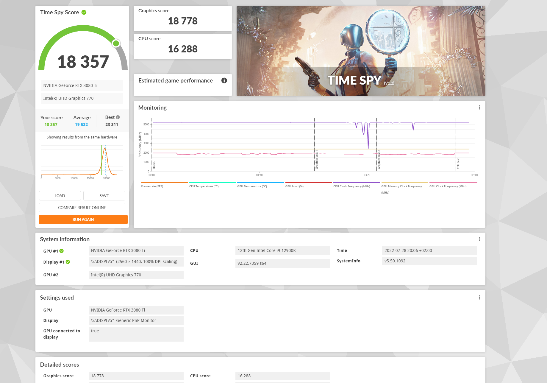

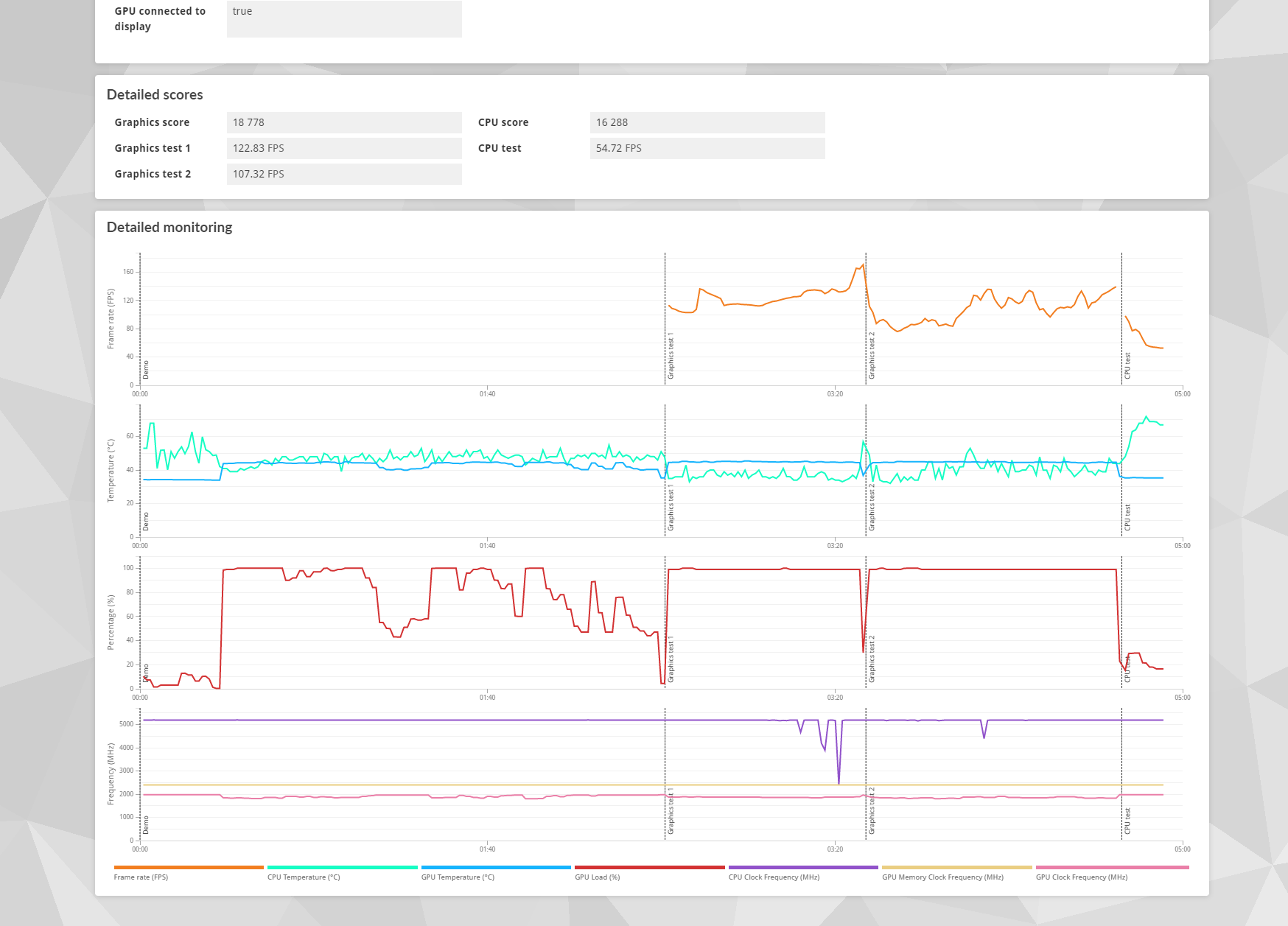

Erster Gedanke: Was denn hier los. Nvidia Treiber gecheckt und tatsächlich bis auf ne kleine Warnung und paar fehlenden Optionen soweit nix ungewöhnliches. Intel Grafiktreiber gecheckt und auch hier nichts weiter ungewöhnlich. Der Monitor läuft wie er soll mit 1440p und 240hz, die RTX3080ti wird normal ausgelastet und wenn ich 3D Mark laufen lasse komme ich im Time Spy auf so 18300 Punkte mit jeder Menge Stuff im Hintergrund und ohne das ich irgendwie versucht hätte was zu optimieren. Funktioniert eigentlich alles zufriedenstellend. Klar mit bisschen Overhead aber nicht wirklich dramatisch. Also schreibe ich nochmal dem netten Herrn von Nvidia der mir vor gar nicht so langer Zeit mit meinem vorherigen Problem geholfen hat. Der meint kann eigentlich nicht sein das muss eigentlich über die iGPU laufen.

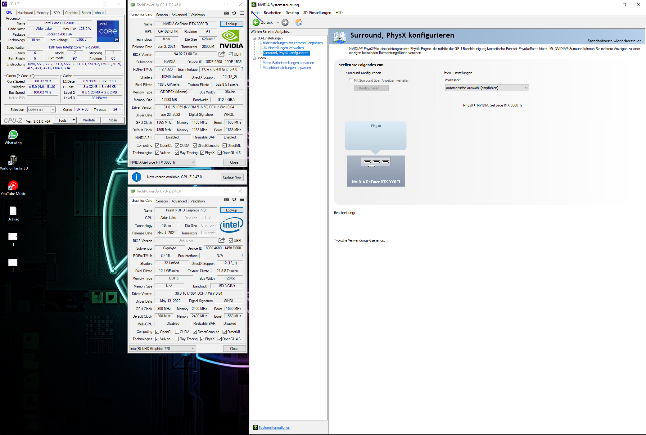

Hier noch ein paar Screenshots von GPU-Z CPU-z etc.:

Auch interessant finde ich das 1440p @240hz funktioniert obwohl laut datasheet nur DP 1.2 von der iGPU unterstützt wird was soweit ich weiß nur bis 1440 @144hz geht
Danke Gigabyte für euer tolles Datasheet... naja wieder was gelernt, danke.
Dann wird es wohl nicht unterstützt und funktioniert trotzdem? Kann passieren.
Ja das habe ich wohl etwas falsch ausgedrückt.
gigabyte z690 Aorus Ultra Link zum Datasheet
