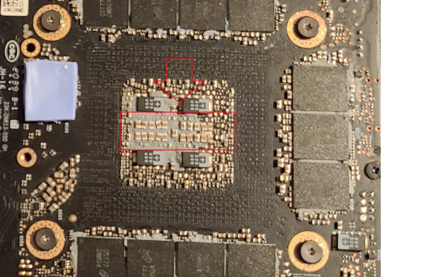

Hab jetzt erstmal jedes Thermal Pad einzeln ausgeschnitten, Kontakt haben die soweit ich sehe.

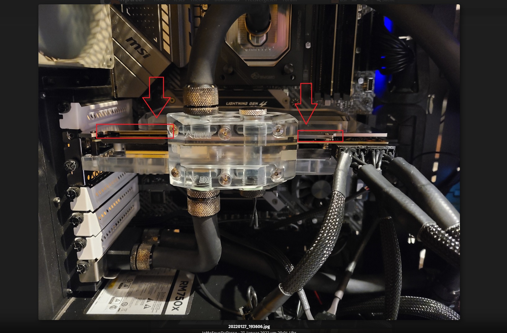

Ich zeig dir jetzt an 2 Fotos das du definitiv die falsche Pad dicke verwendest an der Backplate.
Rot markiert viel zu großer anpressdruck und Ich weiss nicht warum die Pads so oval sind, entweder hast du Sie in die Breite und länge gezogen beim auflegen was eine unterschiedliche Paddicke verursacht oder der Anpressdruck ist einfach Gigantisch zu groß. Grün Markiert ist fast schon zu wenig Anpressdruck.
Zweites Bild, deine Pads von der Backplate sind so Dick gewählt das sich selbst die massive Backplate biegt.
und nehmen wir den Fall an, die Biegung der Backplate kommt nicht von den Pads sondern vom Block verbinder dann läuft da trotzdem etwas falsch. Entweder hast du dann außen unterleggummis vergessen oder der Block ist nicht wirklich Kompatibel.
Aber so eine Biegung der Backplate muss man erstmal hin bekommen :D
