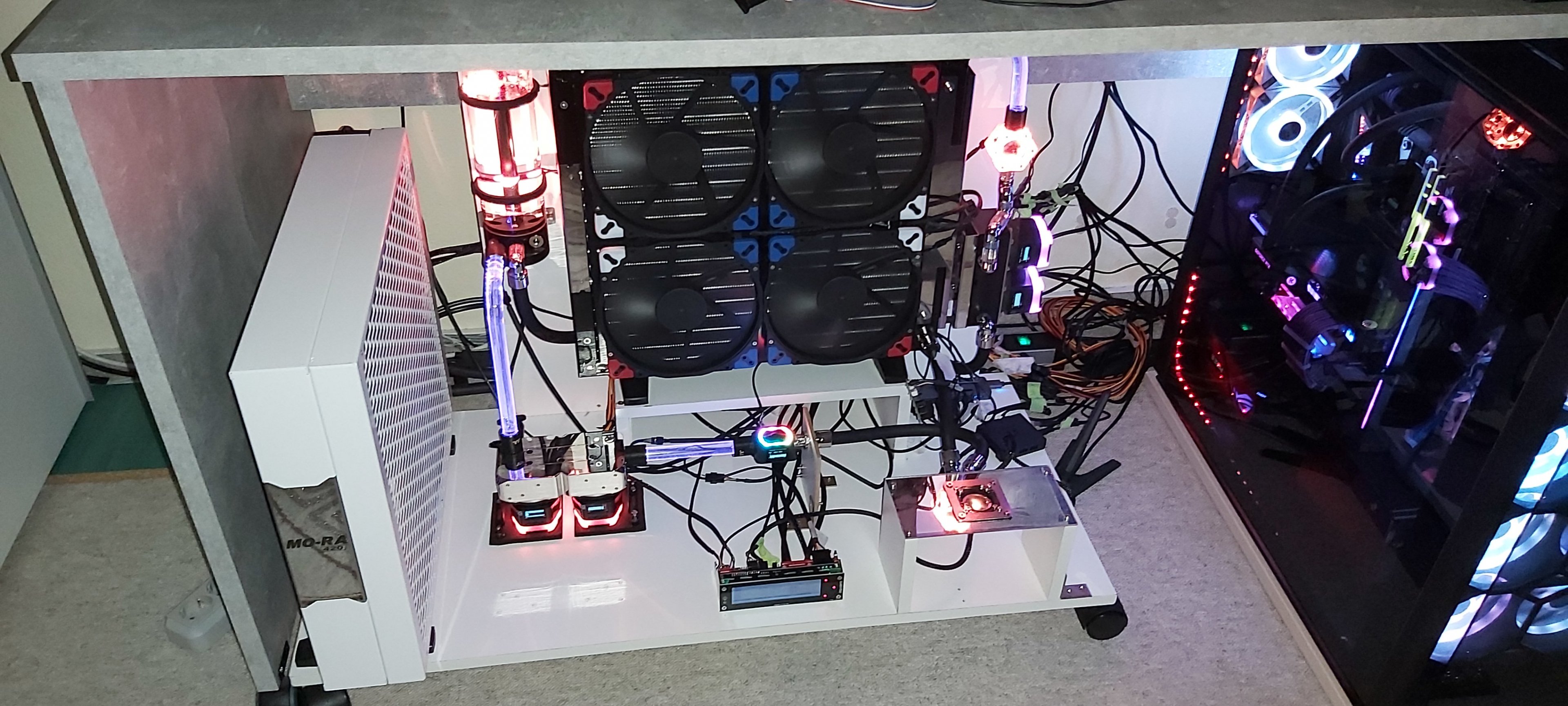

Ich wollte es gleich lautlos haben xd funktioniert auch wie geplant Lüfter laufen auf 360rpm max man hört nichts im Raum xd
Habe auch noctua a20 verbaut auf den Mo-ra3
Habe nur CPU und die Grafikkarte angeschlossen
Ist noch nicht fertig aber läuft top
PS: ich habe auch das Thor 1200W

Krass, ich hab meine auf 500RPM laufen, hört man auch nicht, reicht absolut.
Kannst ja mal deine Temps schicken, hast du auch Sensoren für Ausgang Pumpe und Eingang Raid1/Radi2 bzgl. der Wassertemp?
Würde mich interessieren ob sich die Temps stark ändern.
Fährst du von Raid1 zur CPU - dann Radi2 und dann GPU?
Ich habe nur 2 Temperatur Sensoren einer ist direkt nach den Pumpen und einer am Ausgang vom 2. Mora- 420
Welche Temperaturen möchtest du wissen? CPU und Grafikkarte oder alles?
Den loop habe ich so angeschlossen
AGB, Pumpen, flowmeter, Filter, mora 1, mora 2 , Grafikkarte, CPU, AGB
Ah ok, also kühlst du das Wasser durch 2 Moras an einem Stück.
Mich würde interessieren wie die Temp vor und nach dem kühlen durch beide ist?
Interessanter wäre noch gewesen wie kühl das Wasser dann nach dem ersten Mora gewesen wäre, aber wenn du da keinen Sensor hast, ist es eben so - Wissenswert wäre es auf jeden Fall gewesen, also um zu wissen wie "viel" dir der Mora2 dann bringt.
Welche CPU hast du?!
Deine Konstellation ist genau gleich wie bei mir, nur mit 1x Mora und CPU -> dann erst GPU.
Ich habe einen ryzen 5900x
Temperatur vor dem kühlen war gestern 32° danach 29°
