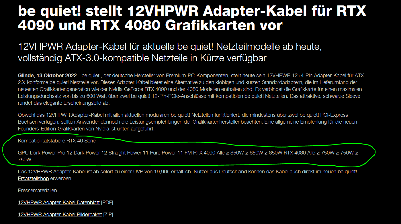

Händler gehört, dass es von bequiet schon Kabel geben soll, die einen sicheren Betrieb der Grafikkarten gewährleisten?
Hab das Kabel von Be quiet gestern bei mir verbaut. Allerdings funktioniert das NUR wenn du ein Be quiet Netzteil verbaut hast.
Mindestens 750W Straight Power, 750W Pure Power oder 750W Dark Power.
Fighter1993 schrieb:
Pure Power FM.
Aber gut, ein Pure Power 750 Watt gibt es nicht.
Auch sollte man wohl beachten welche Series der Straight Power.
11 Ja , 10 womöglich nicht, das gleiche bei den Dark Power.
"Quelle"
