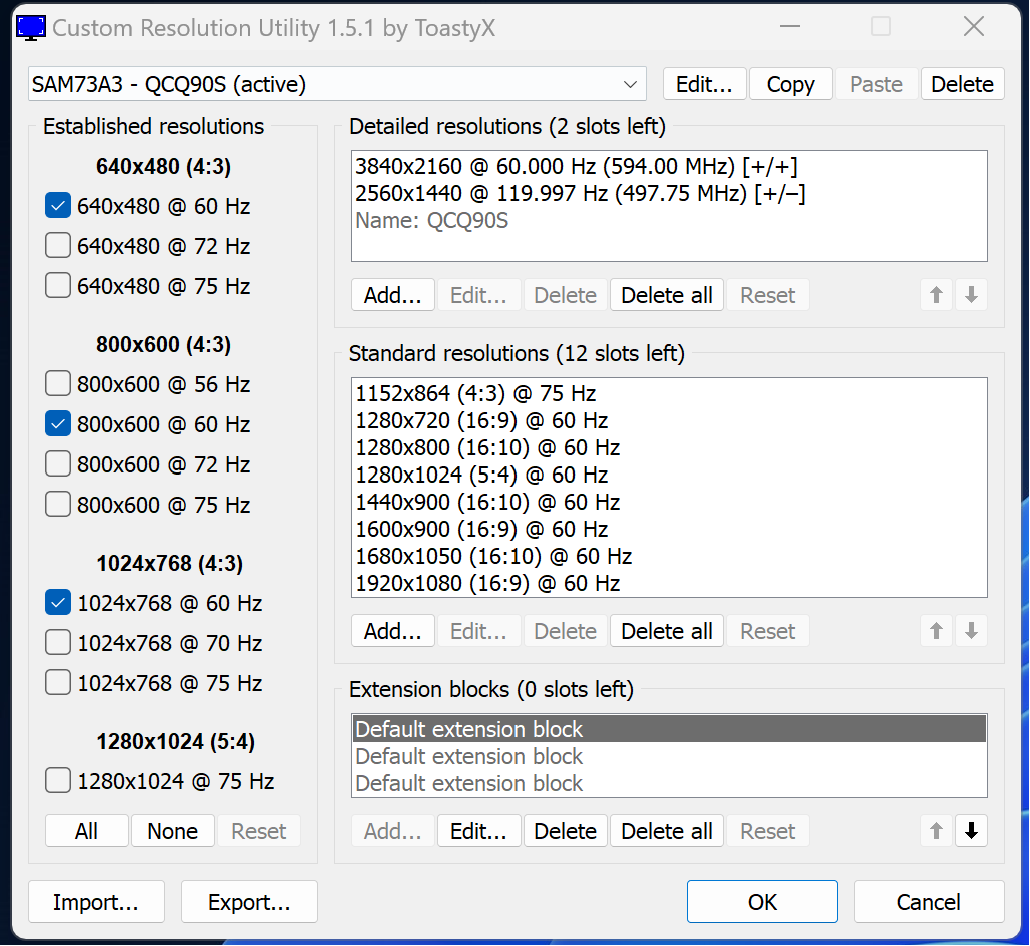

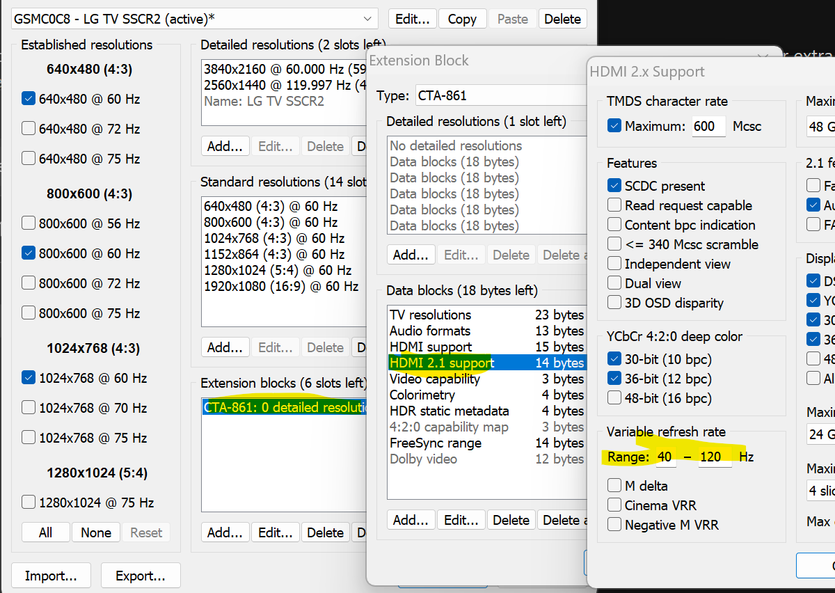

Schau mal in CRU ob du hier einen Eintrag hast. Das ist HDMI VRR. Wenn nicht, dann geht es via HDMI wirklich nicht mit der RTX 4070
Oben den aktiven TV auswählen.

Der erste Punkt ist schon nicht auswählbar bei mir.
Sehr komisch. Mal oben rechts auf Delete gehen, CRU beenden und PC mal neustarten.
Dann müsste er alle Daten neu vom TV einlesen.
Würde mich auch SEHR wundern, wenn der kein HDMI VRR könnte. Das liegt hier definitiv an der fehlenden Erkennung über das EDID.
Reaktionen: Bimmler
Habs gemacht, trotzdem steht dort nix...

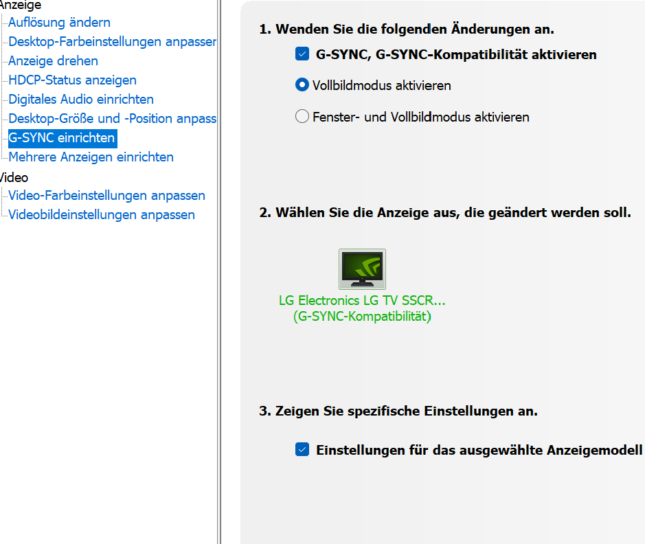

Habe die gleiche Kiste....Ich nimm mal an die stört das wenn du die Info taste drückst kein VRR dort steht.....falls ja bei gsync (nvidia einstellungen Punkt 3 hacken setzten, habs grad getestet.....und falls du den Gamehub suchst (bei der mini Fernbedienung die Play taste 3 sec gedrückt halten.....echt schwachsinnig mit Samsung

Hab den Punkt jetzt gefunden mit GSync in den Treibereinstellungen. Punkt 3 war deaktiviert, dies hab ich mal Testweise eingeschaltet. Dennoch steht es VRR auf Aus.
