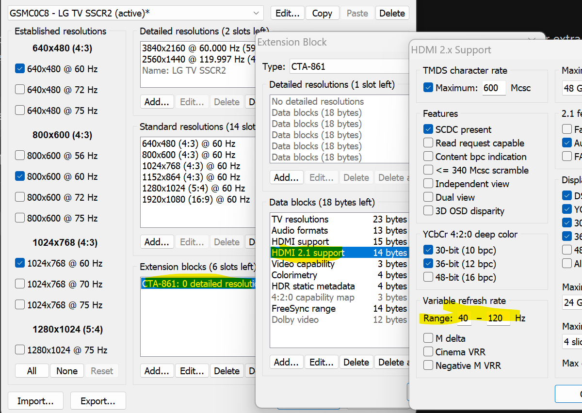

Hast du selbst was daran eingestellt? Welchen LG hast du (Habe den LG C1)? Bei dir hast du "Display Stream Compression" aktiviert, ist bei mir off. Beschickst du den Bildschirm mit RGB oder YCbCR?cvzone schrieb:Schau mal in CRU ob du hier einen Eintrag hast. Das ist HDMI VRR. Wenn nicht, dann geht es via HDMI wirklich nicht mit der RTX 4070
Oben den aktiven TV auswählen.
Nein, nur einen der auch HDMI VRR kann. Ggf. muss das erst im TV irgendwo eingeschaltet werden (oft gekoppelt an den 4K Enhanced Mode oder sowas, ggf. auch an den Freesync Schalter)

Nein, alles unverändert. Ist ein 42C2 mit 4k120 RGB.OICW schrieb:selbst was daran eingestellt?
