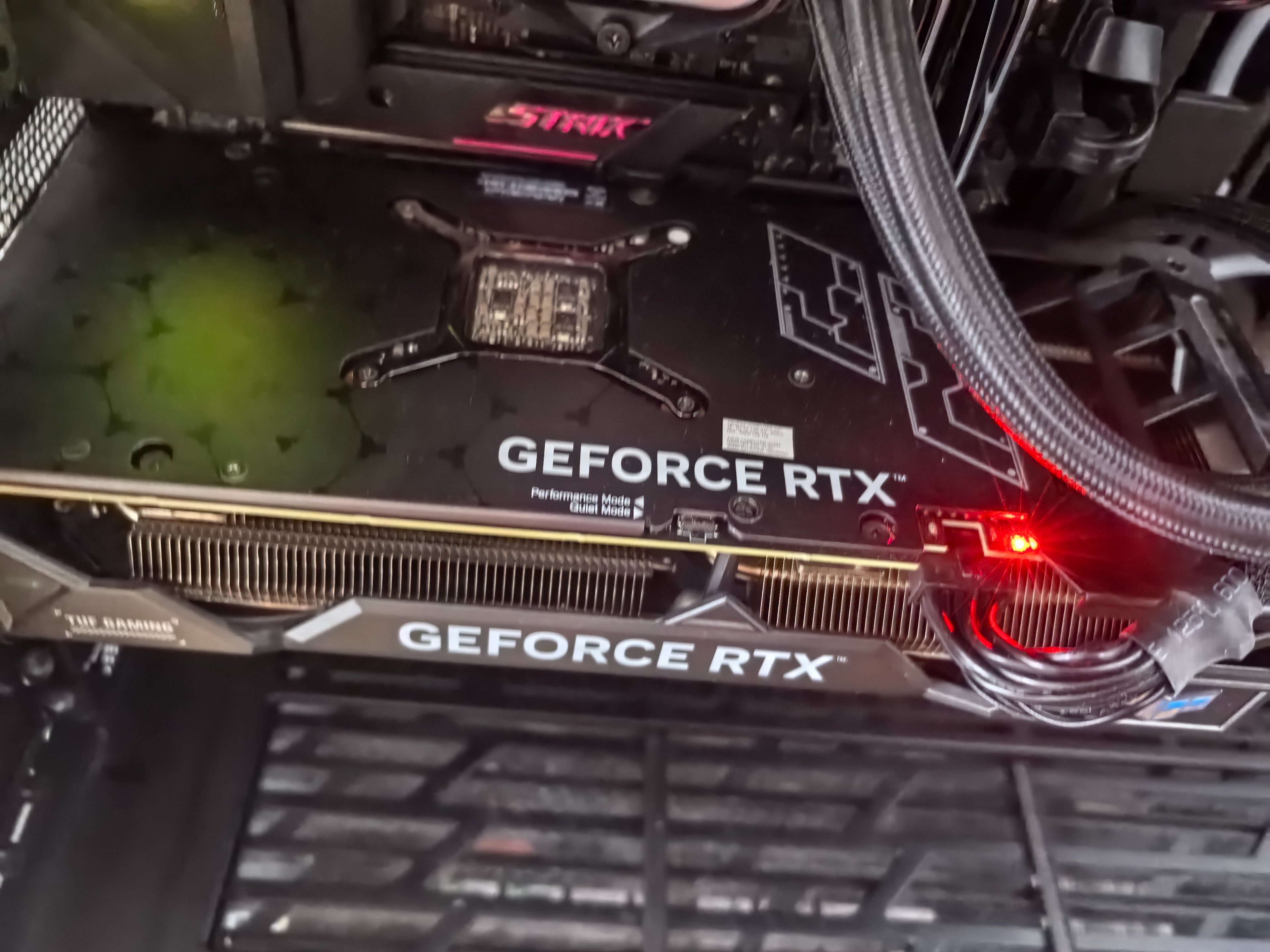

Gestern lief der PC noch ohne Probleme.
Heute ging der PC aus und die rote LED auf der GPU leuchtet.
Kabel alle überprüft
P.S.: Beachte auch die verschiedenen angepinnten Themen und die Forensuche. Möglicherweise findest du da bereits die Lösung zu deinem Problem.
Auch mal ausgebaut und wieder eingebaut ? an ein anderen poc testen?!
geht der pc wieder an ?
Anderen PC hab ich leider nicht.
Ich versuche mal aus und ein zu bauen.
PC geht komplett an, aber halt kein Bild
Irgendwelche Adapter beim PCIe Kabel?
Auch mal das Kabel auf der Netzteilseite ab und wieder anstecken.
Hier mal ein Video davon.
GPU Lüfter drehen sich nicht.
Ich checke jetzt mal NT seitig die Anschlüsse.
Ob die Lüfter sich bei der GPU drehen kann ich auf dem Video nicht sehen, aber laut der LED kriegt die Karte nicht genug Strom. Check mal deine Stecker von 12VHPWR an beiden Seiten.
Reaktionen: iSight2TheBlind
Das war es
Auch wenn ich nichts gespürt habe ob etwas einrastet, waren alle eingerastet.
Dennoch läuft es jetzt wieder wie gewohnt.
Vielen Dank nochmal an Alle!

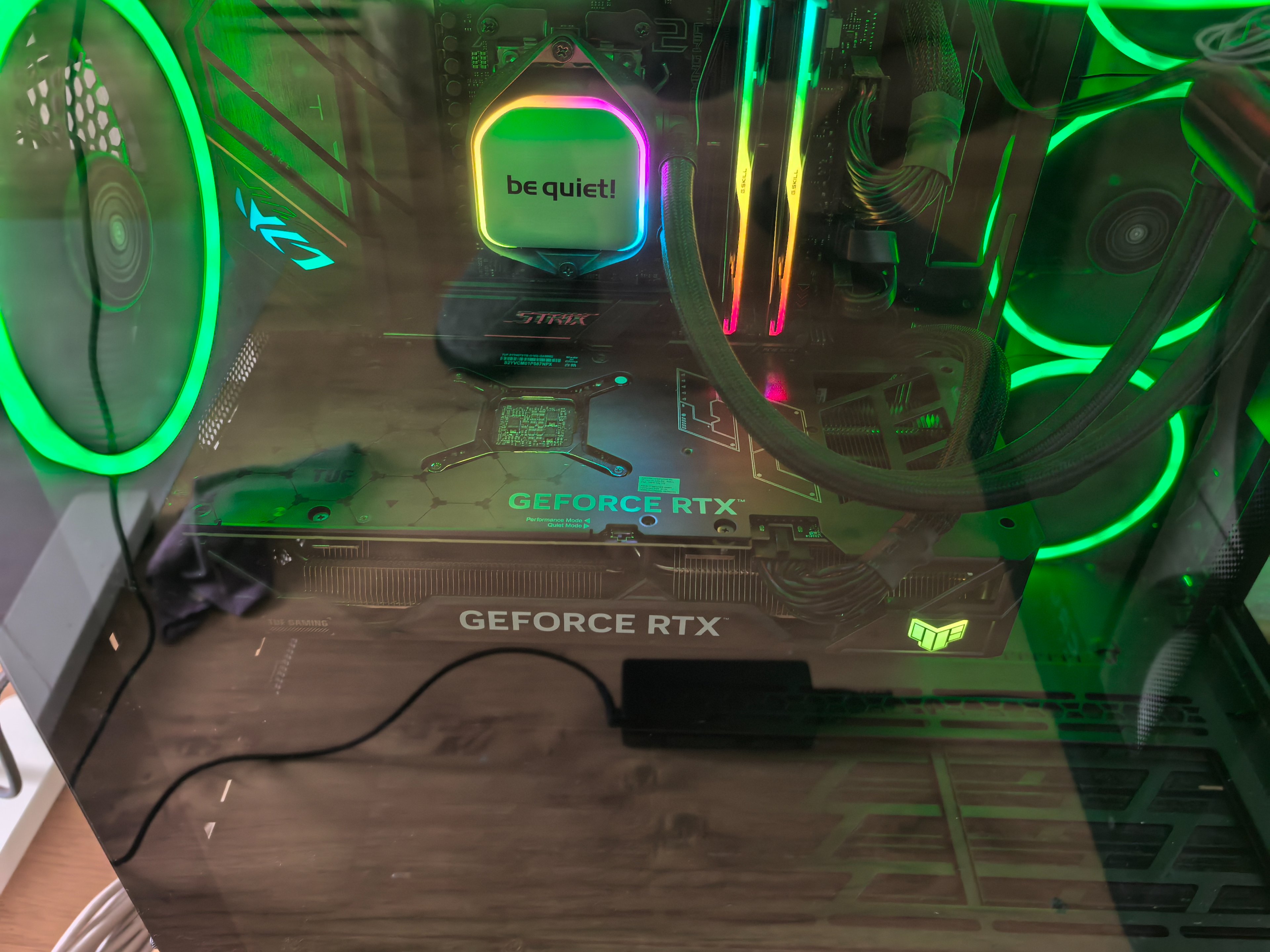

Reaktionen: Zuchtmaista, Restart001, iSight2TheBlind und eine weitere Person
