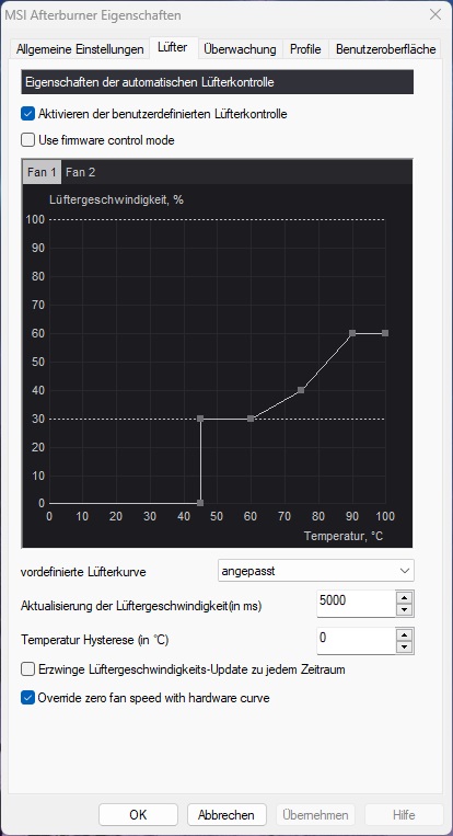

So sehen meine Lüfterkurven in MSI Afterburner für beide aus.

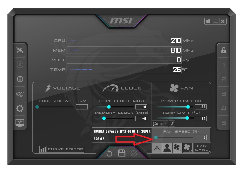

Auch habe gesehen "Fan Speed" bis zum Anschlag hoch dreht, ich weiss leider nicht wo ich das verändern kann.
Lüfterkurven manuell verändert. Sowohl die Grafik im Spiel runter geschraubt. Leider mit wenig Erfolg. Auch eine FPS Beschränkung hat nicht geholfen.
Für beide?
Wo liegt die minimale, zulässige Lüfterdrehzahl?

Ansonsten finde ich deine Lüfterkurve sehr Suboptimal.
45°C für ZeroFan ist meiner Meinung nach unnötig niedrig gestellt.

Aber die Lüfterkurve muss natürlich trotzdem sinnvoll eingestellt sein.
Hast du ne gute Grafik dazu wo man das sich abgucken kann wie eine gute Lüfterkurve aussieht?
Alle "Tools" weglassen und dem vBIOS die Regelung überlassen. Für OttoNormal die beste Lösung.
Wenns damit Probleme gibt, Paste wechseln

Ich hab jetzt mal MSI Afterburner deinstalliert und die GraKa läuft nicht mehr ganz so laut wie davor.
Kann man die Lüftergeschwindigkeit auch irgendwo im Windows verändern?

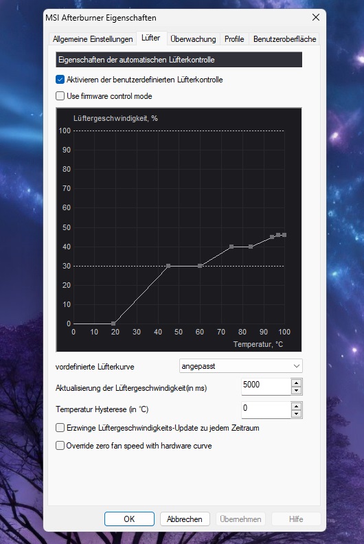

Danke für eure Hilfe, habe mich jetzt nochmal mit MSI Afterburner auseinander gesetzt und die so eingestellt wie auf dem Bild und es wurde deutlich leiser bei einer Temperatur bis maximal 70°C-75°C.
