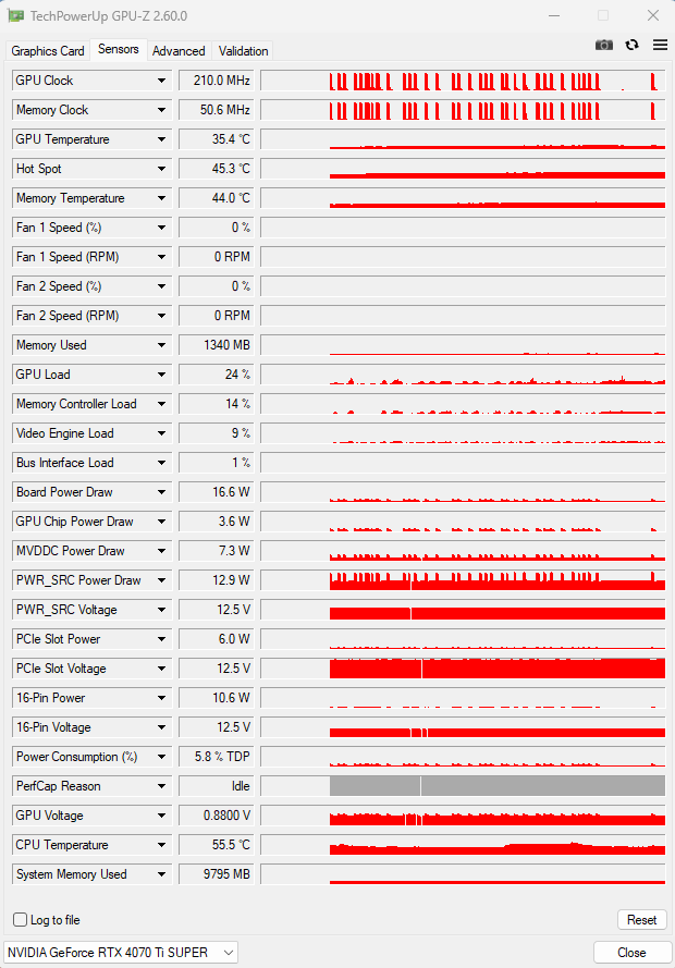

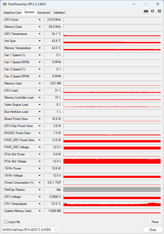

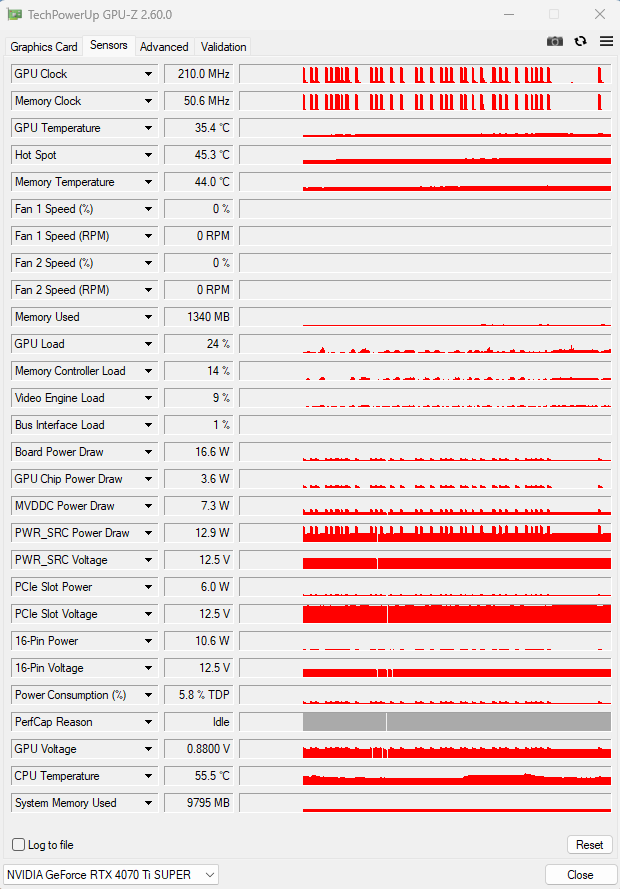

Ich konnte jetzt mit GPU-Z die Probleme sichtbar machen. Die GPU taktet dann immer hoch und runter. Ohne die Probleme bleibt die GPU konstant auf 210 MHz.

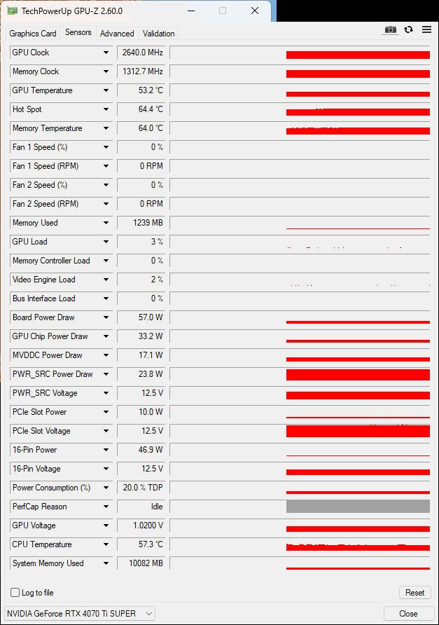

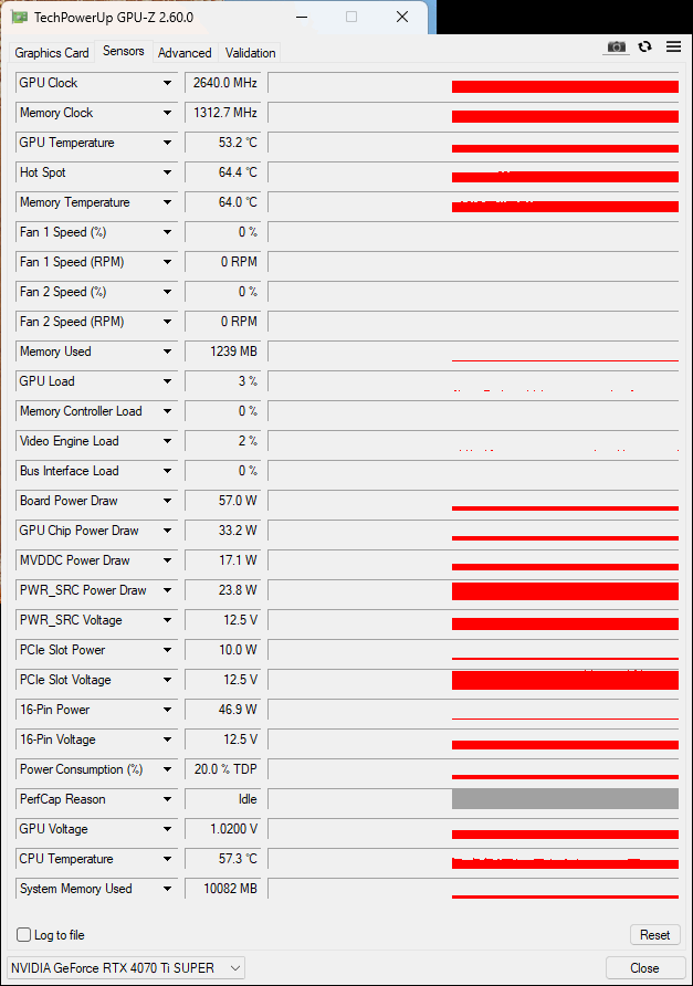

Ich habe jetzt mal den Energieverwaltungsmodus auf "Maximale Leistung bevorzugen" gestellt. Dann läuft die GPU dauerhaft auf 2640 Mhz und die Freezes sind dauerhaft. Ich hatte mal gelesen, dass es an der PCIe 4.0 liegen kann, also habe ich im BIOS auf 3.0 runtergeschaltet. Das hilft leider auch nicht.
Hat jemand eine Idee, warum die Karte im Leistungsmodus mit Vollbild-Videos überfordert ist, obwohl die GPU-Load und Video Engine Load gering ist? Schalte ich die Grafikkartenbeschleunigung in den Browsern ab, funktioniert es.

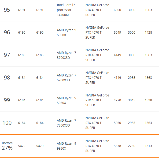

@Restart001 Hab gerade mal 3D Mark Steel Nomad ausgeführt und im Ranking schneidet die Karte auch nicht gut ab.

Ich habe die Karte jetzt mal mit GPU Tweak vom Standard in den OC-Modus geschaltet und trotzdem sind es nur 5557 Punkte im Steel Nomad Score (DX12).

So, jetzt wird es richtig wild. Ich habe mal mit den Power Tools die Stoppuhr und GPU-Z über das eingefrorene Video gelegt und die werden sauber refresht, nur das Video auf einem der Monitore nicht, dabei sind beide Monitore dupliziert:

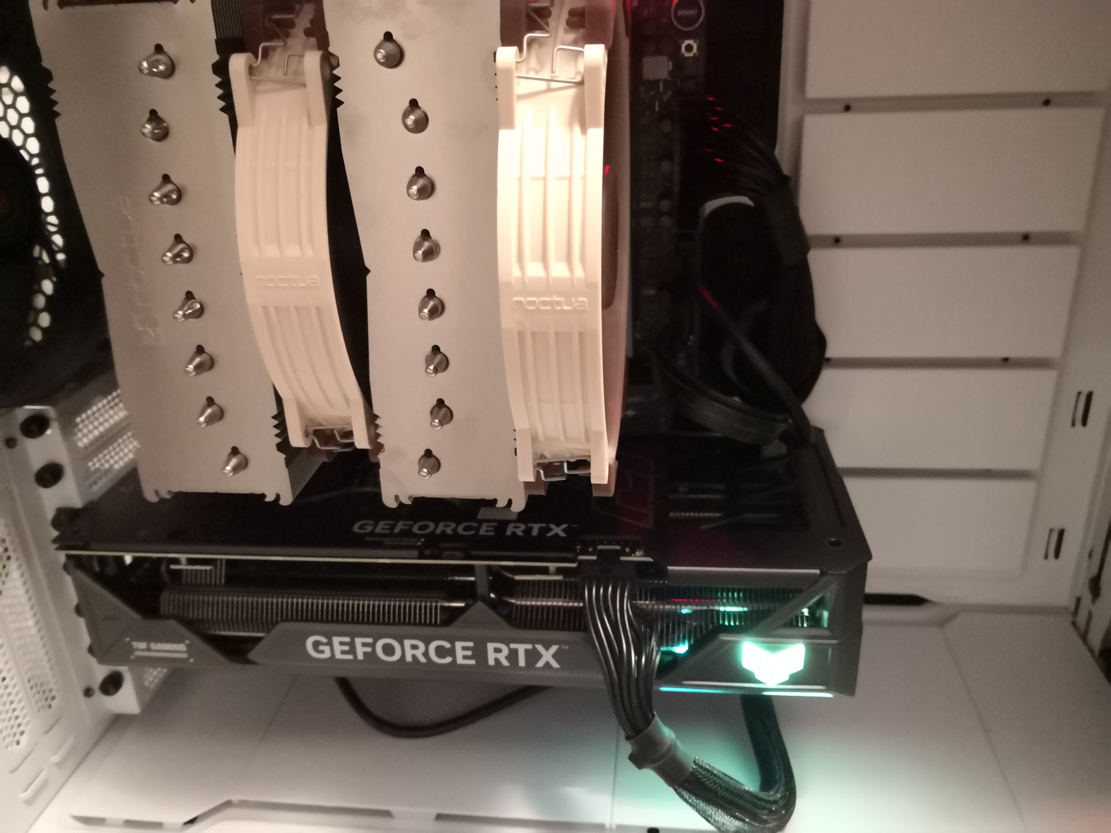

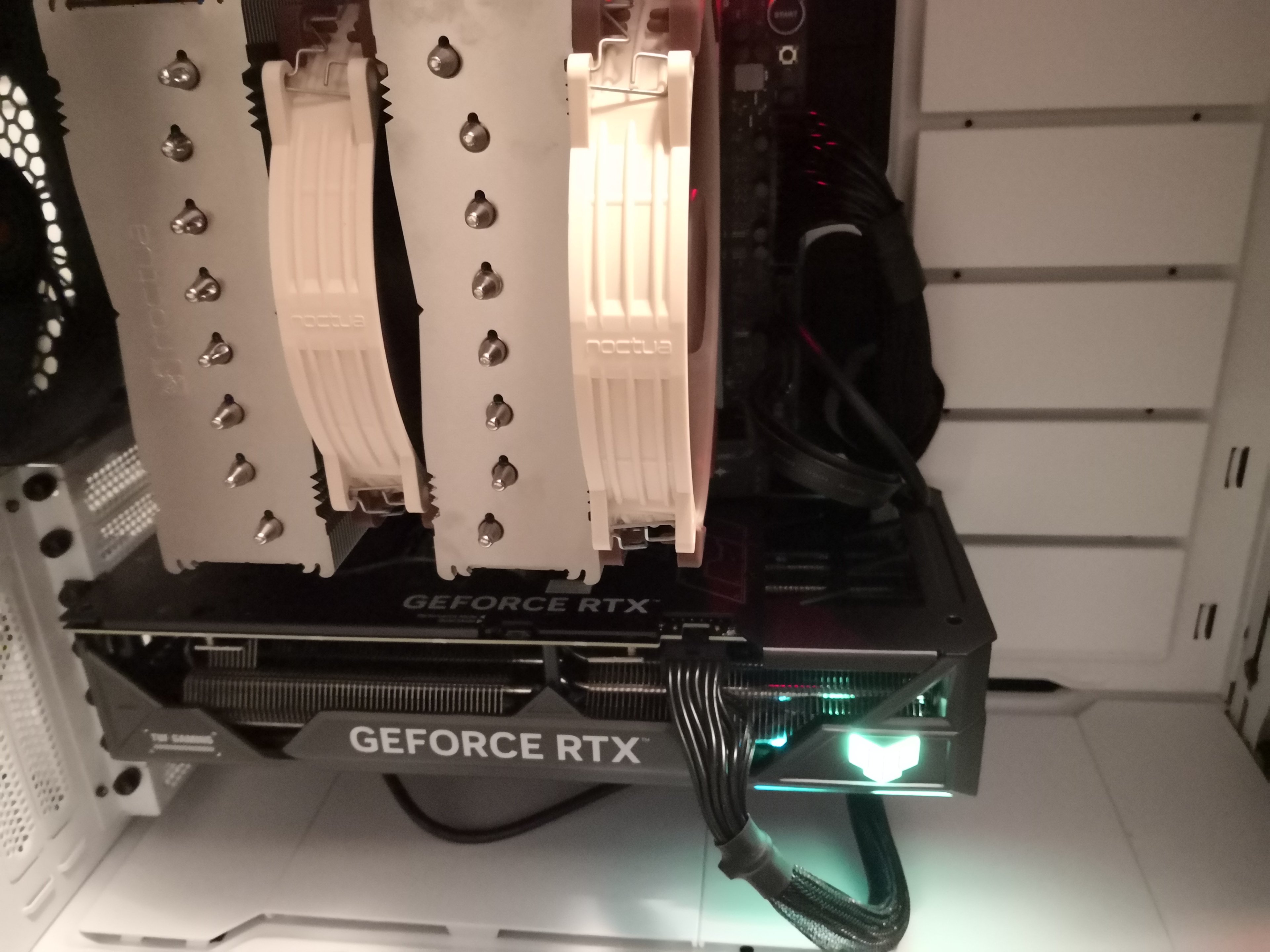

Wie ist die Grafikkarte an das Netzteil angeschlossen - per Adapter oder direkt mit einem 12VHPWR-Kabel des Netzteils? Auch da evtl. mal die Anschlussart ändern.

@mwh.re Ja, ich habe inzwischen alles ausgetauscht und nutze nur noch die Displayports. Die Grafikkarte ist direkt mit dem 12VHPWR-Kabel angeschlossen.
