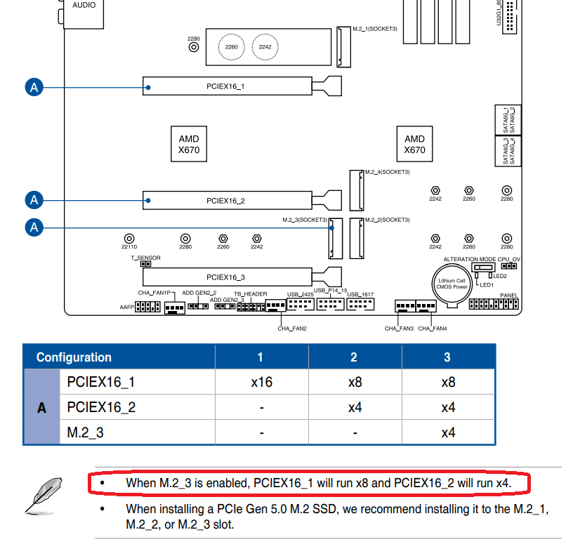

... Habe das Mainboard mit 4x NMVE voll bestückt und meine GPU läuft daher mit 8x statt 16x Lanes
Ist das schlimm?
Kann ich das umgehen mit einem NMVE Pcie Adapter?

Tatsächlich werden mit einem PCIe-Slot Adapter PCIe 5.0 lanes für die GPU frei und auf 4.0 verschoben, oder bin ich jetzt völlig verkehrt?
@Dark9 Ich würde einen Adapter nutzen PCIe 4.0 mit 4 Lanes (10€-20€), so ist der untere PCIEX16_3 Slot über den Chipsatz angebunden, und die NVME von M.2_3 (PCIe 5.0) auf den Adapter schieben. So sollten wieder 16 PCIe Lanes für den GPU-Slot verfügbar sein. Die NVME wird auch keine PCIe 5.0 sein oder? Der Adapter läuft ja dann nur mit 4.0...

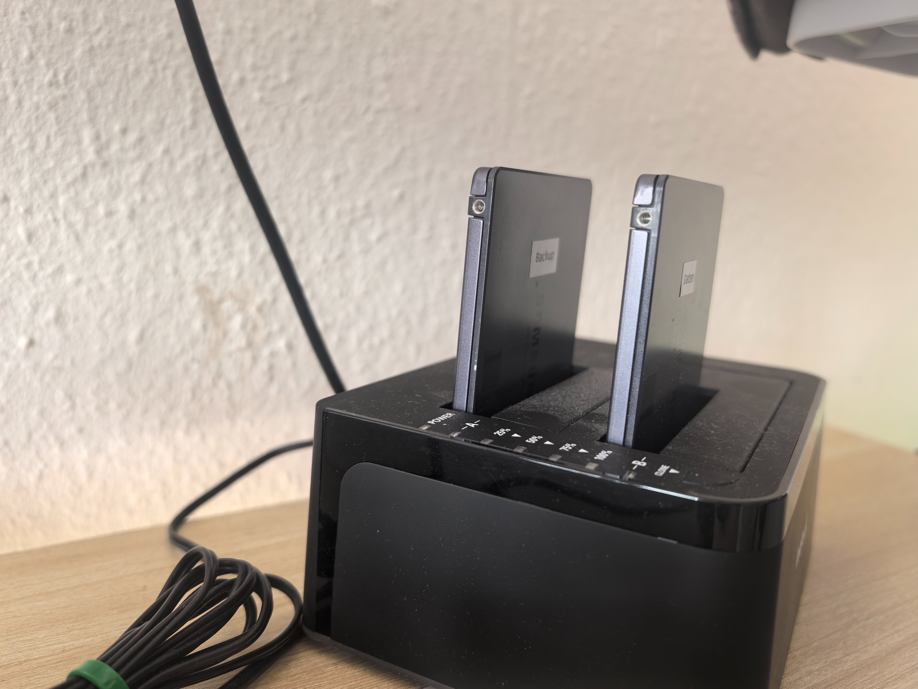

schneup schrieb:
an Deinem Backup-Konzept arbeiten.
Wieso? Siehe Bild
So funktioniert das nicht. Es gibt eine X Anzahl an Elektrischen Lanes. Das werden nicht magischerweise mehr wenn man die Version des PCIe ändert.
Dazu brauche aber Garantie,dass es in der Praxis auch so funktioniert.

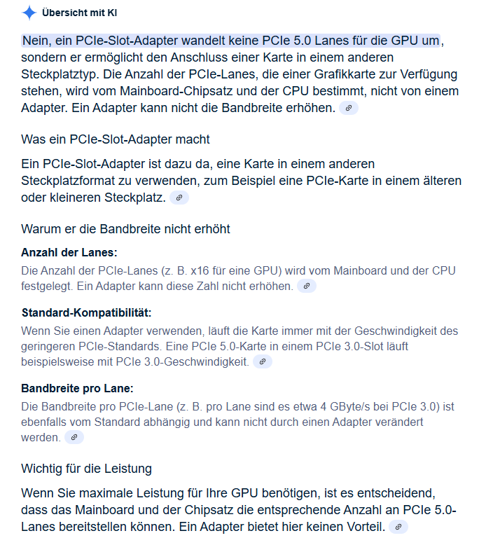

@Mojo1987 hat leider Recht, siehe Bild.

Dark9 schrieb:
Wieso? Siehe Bild
Dann sind die Daten im Falle eines Defektes nicht weg da Backup vorhanden. Dann koenntest Du auch weniger SSDs mit groesserer Kapazitaet verwenden. Der einzige Unterschied waere dass das zurueckspielen der Daten ein bisschen laenger dauert als bei kleineren SSDs.

Aufpassen, in den untersten Slot kannst du nur eine Nvme via PCIe Karte anbinden laut Handbuch. Der ist elektrisch nur als 4x ausgelegt.
Reaktionen: Dark9
Was genau der Grund ist, weswegen ich eine x4-Steckkarte für eine einzelne M.2 mit x4-Anbindung vorschlug...
