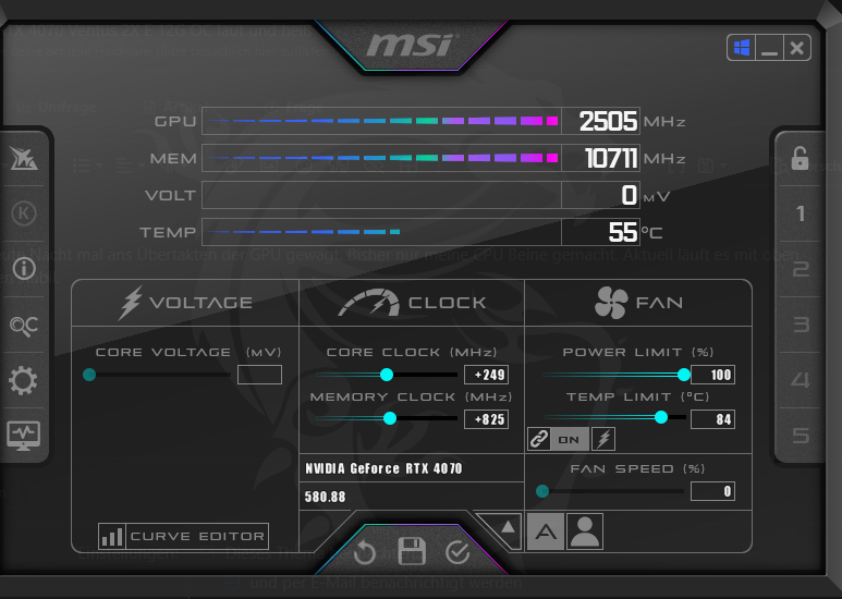

Is das schon nen Screenshot unter last ?
Weil 2505 Mhz mit +249 Mhz Overclock wäre schon echt ziemlich wenig.

Nein war nicht unter Last. Unter Last sind es ca 2950 MHz.

Laut deinem 3DMARK Ergebnis läuft dein Speicher mit +200MHz und nicht mit +825MHz
Bei deinem AB Screen solltest Du mal das Häkchen an antippen und übernehmen.

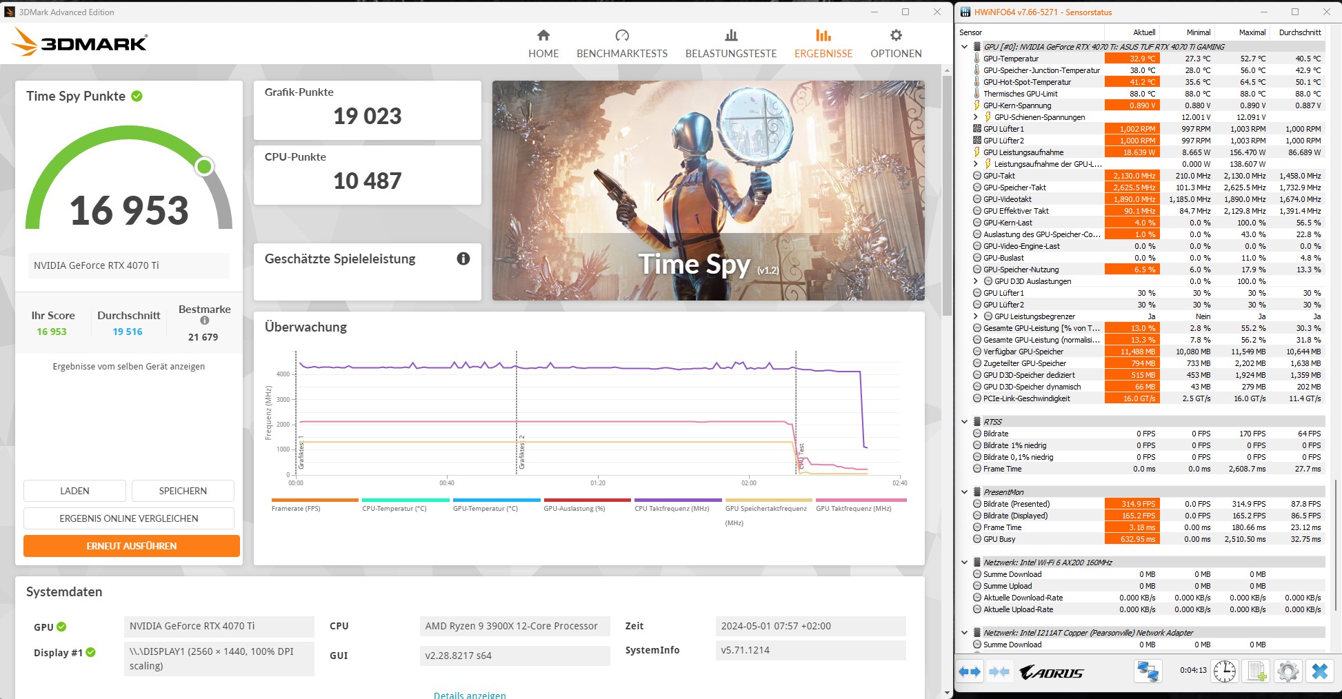

Eine Ti wirst Du mit dem Ergebniss nicht erreichen...die stellst Du einfach (ohne sonstige optimierung) auf 55% PL und sie ist trotzdem schneller.
