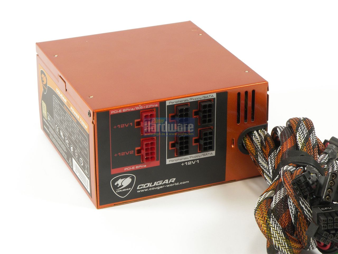

Bild von Anschlüssen:

Drewkev schrieb:
Ich dachte durch die zwei PCI E Stromanschlüsse ist das kein Problem da bei den Grafikkarte ja so Adapter dabei liegt.
Deine 3060 Ti kann um die 225W ziehen, die 4070 Ti bis 250W eher weniger. Da sollte erstmal nix passieren und selbst wenn haben die NT Schutzschaltungen die die Hardware schützen. Mir sind auch schon Netzteile um die Ohren geflogen, nie haben sie dabei Hardware beschädigt.
Drewkev schrieb:
Nein, da stehen 2 x 30A, also 720W.
Auf dem Netzteil steht 648W, das sollte erst mal passen.
Die 550W Teile hab ich oft verbaut in Büro-PCs ohne Fehler.
Ob sie allerdings die heftigen Lastschläge heutiger Prozessoren und Grafikkarten aushalten, weiß ich nicht.
Die Tests sehen auch positiv aus:
https://www.tech-review.de/test-cougar-powerx-700-watt.html#fazit
Reaktionen: sikarr
