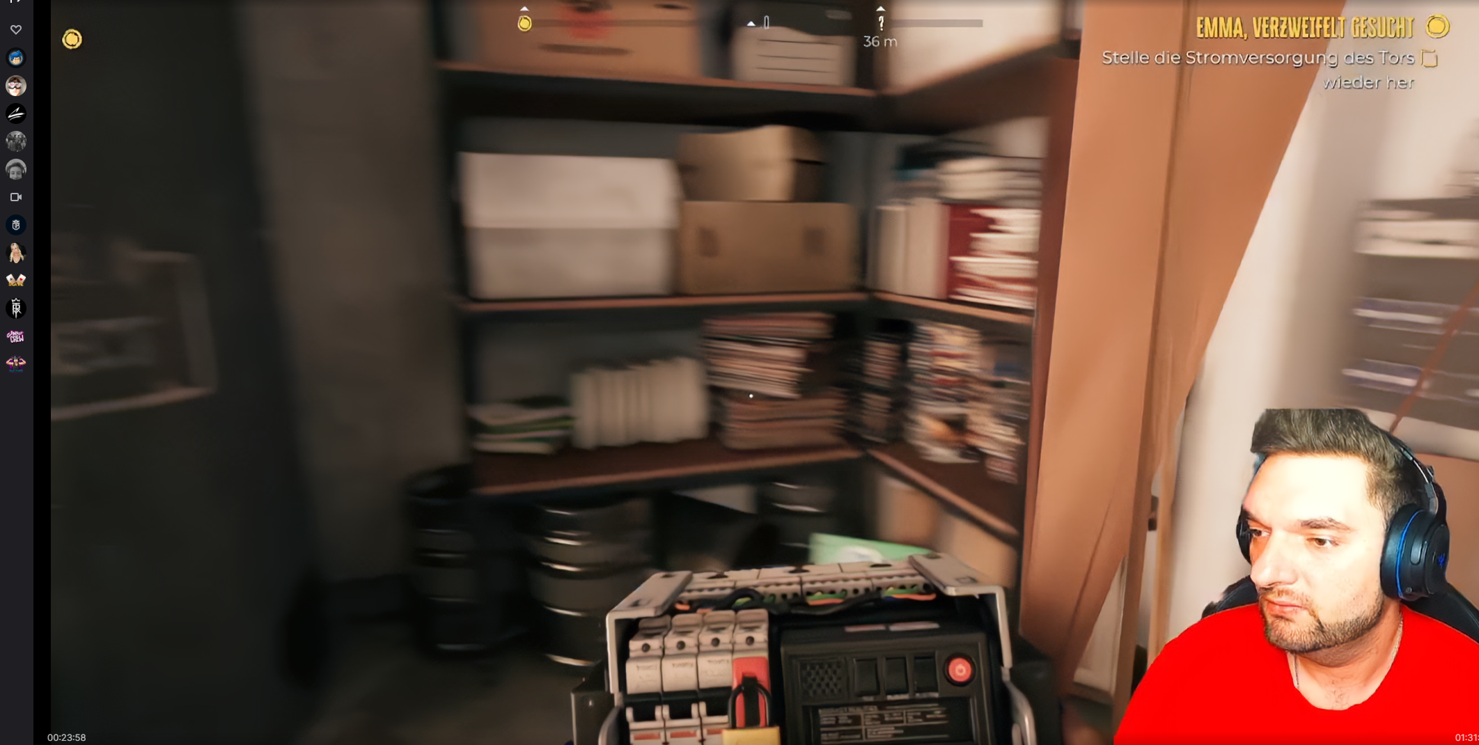

-Bei bisher zwei spielen konnte ich beobachten das sich bei manchen Models die Poligone wie Kaugummi übers Bild ziehen.
(dead Island 2 u. Resi4) beide spiele laufen auf ultra mit guten Fps.

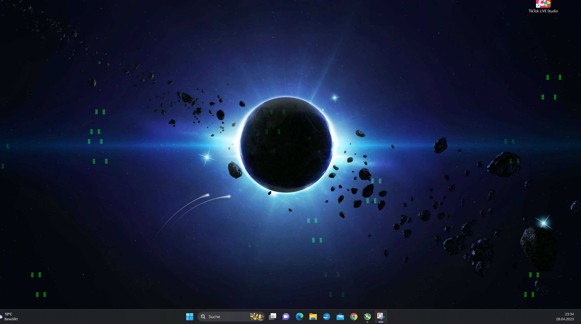

-Nach dem heute das Problem bei dead iland auftrat habe ich das spiel geschlossen. Nun hatte ich grüne Artefakte auf meinem Bildschirm Hintergrund. Verschwunden sind diese erst als ich den Hintergrund kurz gewechselt habe,
-Der Rechner ist komplett neu. Treiber von Nvidia und restlicher präferier sind meines Wissens auf dem neusten stand.
-Rechner Neugestartet
-Treiber von Nvidia neu installiert.
-time spy läuft sauber durch
-Temperaturen liegen bei ca 50 C sowohl GPU als auch CPU
Ich habe leider keine Idee was ich noch versuchen kann. Ich bitte um Hilfe mit meinem Problem.

Hi Adrian, willkommen im Forum.
Sieht aus als ob der VRAM der GPU einen Weg hat. Da du schreibst der PC ist neu, würde ich eine Rückgabe/RMA der GPU wegen Defekts anstreben.
Reaktionen: McTheRipper und arvan
Diese speziellen Fehler sind sehr charakteristisch für einen Defekt RAM/VRAM. Man sieht sie sonst einfach nie.
Reaktionen: ReignInBlo0d

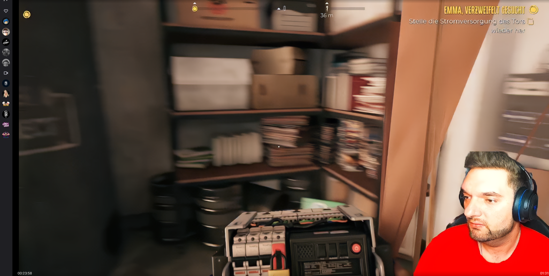

Vielen Dank Leute für eure schnellen Antworten. Kann es sein das ich den Fehler mit dem VRAM selbst verursacht habe. CPU hat ein leichtes undervolting verpasst bekommen 100mAmp. An der Gpu selbst hab ich nicht gemacht. Sie ist von KFA die kommt ja von hause aus mit nem OC soweit ich es verstanden habe. Das Setup wie es hier steht lief keine 20h. Gibt es einen Test mit dem ich sicherstellen kann das es Tatsächlich der VRAM ist.
Ansonsten geht die RTX am Montag auf verdacht zurück.
Man liest hier im Forum schon ziemlich oft von den defekten neuen GPUs.
Das ist doch auch nicht normal .
@adrian.g Undervolting kann zu Abstürzen/Instabilitäten führen, aber nicht die Hardware zerstören. Davon unabhängig sprichst Du vom CPU, der hat ja nun spannungstechnisch nichts mit dem VRAM der GPU zu tun.
Du siehst ja schon warum der VRAM einen weg hat, mehr kannst DU da kaum testen, ohne dass Du den sogar noch schneller zerstörst durch hohe Temperaturen.
Schick zurück und gut ist, alles andere bringt eh nix.
